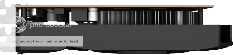

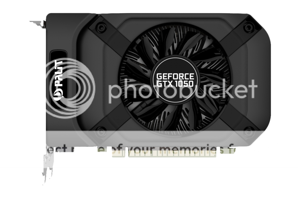

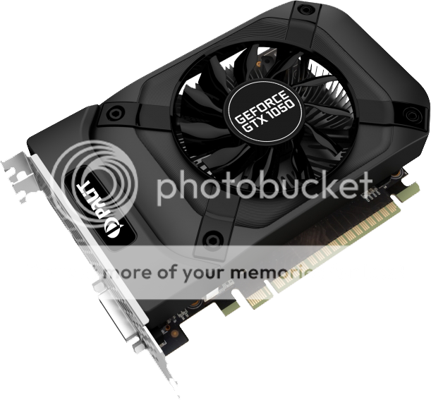

Grafická karta má rozměry 166mm x 112mm a zabírá 2 sloty. Karta nepotřebuje žádné přídavné napájení. O výstupy se stará DVI, Display port a HDMI. Ke grafice dostanete pouze manuál a CD se SW. Grafiku chladí jednoduchý heatsink bez heatpipes, který ofukuje 80mm ventilátor. VRM karty se skládá z dvou fází, které dodávají energii jádru grafické karty. Jedna fáze se pak stará o paměti. Jedná se o levný a jednoduchý design, ale GTX 1050 je velmi úsporná a nic lepšího ani nevyžaduje.
Obrázek
Obrázek
Obrázek

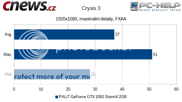

Procházka po Novigradu.

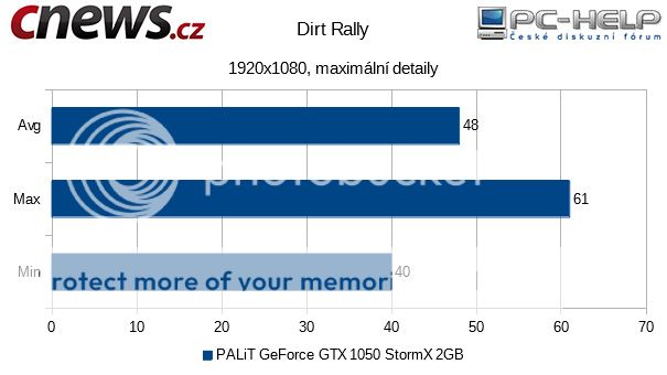

Obrázek
Obrázek
Projížďka po městě.

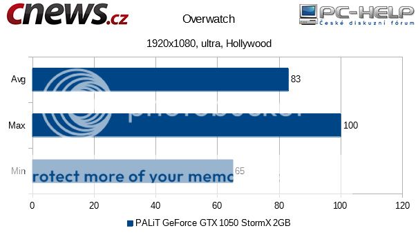

Obrázek
Mapa Hollywood, hraju D.va, ke konci použiju Q (obrovská exploze)

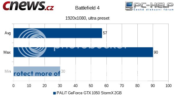

První mise, zabití prvního vojáka vystřílením zásobníku.
Obrázek
Obrázek

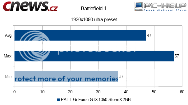

Vestavěný benchmark
Obrázek
Obrázek

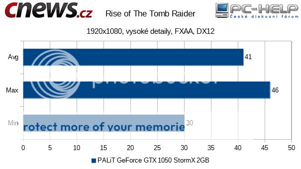

Obrázek
Obrázek
Začátek mise Through Blood and Mud

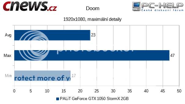

Obrázek
Obrázek
První mise, scéna po zvednutí brokovnice a následný boj proti Impům.

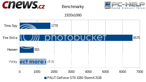

Benchmarky
Obrázek
Obrázek

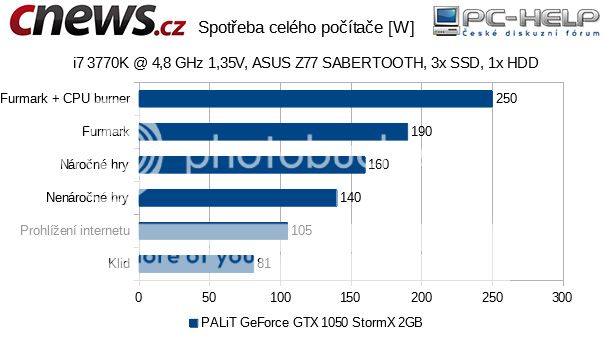

Grafická karta nevyžaduje žádné přídavné napájení, její maximální spotřeba je tedy 75W. Grafiky od nVidie bohužel neumožňují monitorovat spotřeby jako jejich konkurence od AMD, budeme si tedy muset vystačit se spotřebou celého počítače. Připomínám, že mám přetaktovaný procesor se zvýšením napětím, takže moje spotřeba bude určitě o několik wattů vyšší než u běžných PC s i3 nebo i5.
Obrázek
