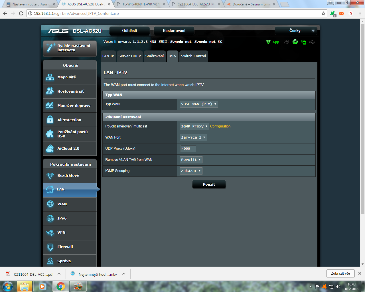

mám problém s novým routerem. Koupil jsem Asus dsl-ac52u jako náhradu za originál od O2 Zyxel VMG1312, který absolutně nestíhal, vzhledem k tomu že přes něj jely 2 O2tv, počítač, NAS, notebooky na wifi, mobily, xbox.. prostě dost věcí. Rozhodl jsem se tedy pro tento asus. Momentálně je síť zapojená takto: Asus, z něho vytažený kabel do 2 tv, PC a TP-linku WR-740N v módu AP, za ním switch a do něj MMC, xbox a NAS. Druhé MMC se připojuje zatím přes wifi na asus. Teď k problému:

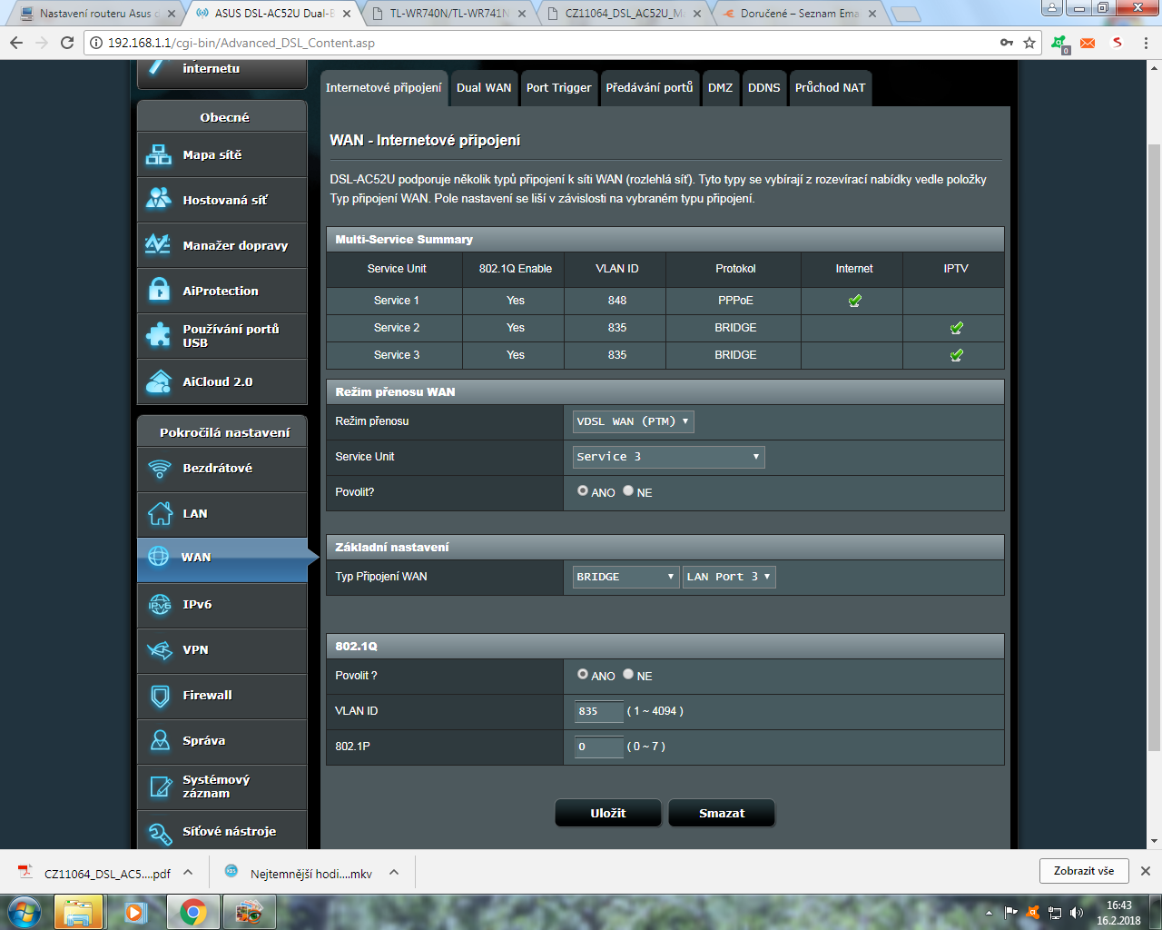

1. Podařilo se mi rozchodit pouze jednu TV, vůbec nevím jak mám nastavit druhý port lan do režimu tv. V manuálu, na stránkách výrobce i všude jinde na internetu je v záložce LAN-IPTV úplně jiná nabídka než mám já. Myslím že to bude nějaká aktualizace nebo tak něco.

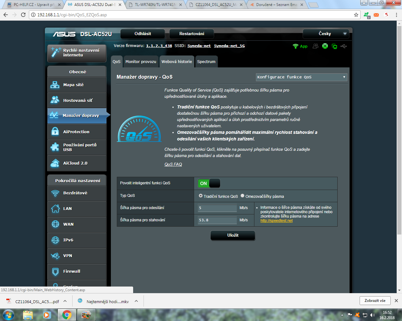

2. Jak nastavit QoS aby byly upředňostňovány TV a MMC?

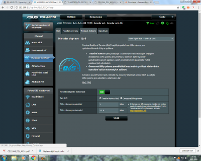

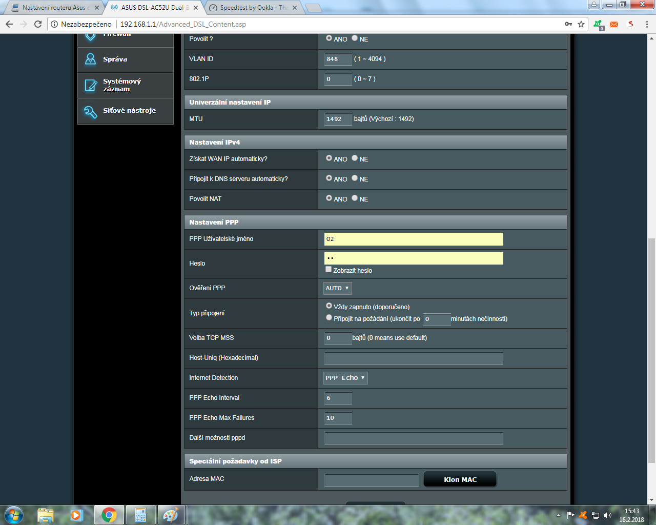

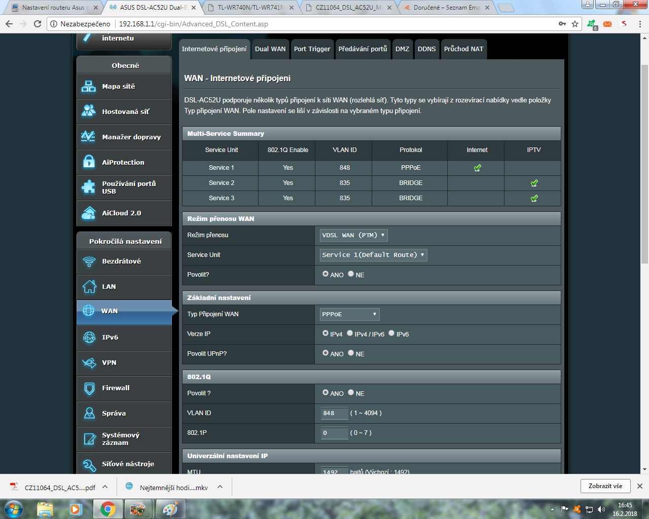

Edit: Přidávám screeny.
Nastavení routeru Asus dsl-ac52u Vyřešeno

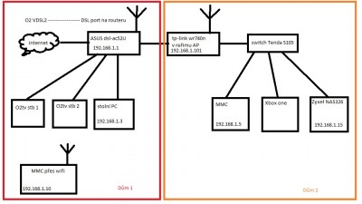

Dodáš přesné schéma (plánek) sítě, včetně všech připojených zařízení. Píšeš zmatky a nejde se v tom vyznat.

Už jsem to opravil, omlouvám se za chybu. Screeny a mapu sítě dodám později momentálně jsem v práci.
Edit: tady je aspoň mapa sítě, snad to takhle stačí. Ostatní IP adresy si z hlavy nepamatuji. Jsou tam samozřejmě ještě další wifi zařízení, ale ty tam nejsou pořád.

Tak kromě druhé O2 tv a QoS vše funguje. Chyba byla ve špatném kabelu mezi tp-linkem a asusem. Buhužel nevím jak nastavit aby pro o2tv byly 2 porty a né jeden. Ve QoS nevím vůbec co nastavit aby měli přednost televize.

QoS máš nastaveno správně - víc už s tím udělat nejde.
A co se týče toho druhého portu IPTV - nemám žádný nápad...
Vzhledem k tomu, že se manual dost liší od skutečnosti, možná by stálo za pokus nahrát starou verzi firmware a zkusit nastavit. A potom nahrát aktuální firmware.

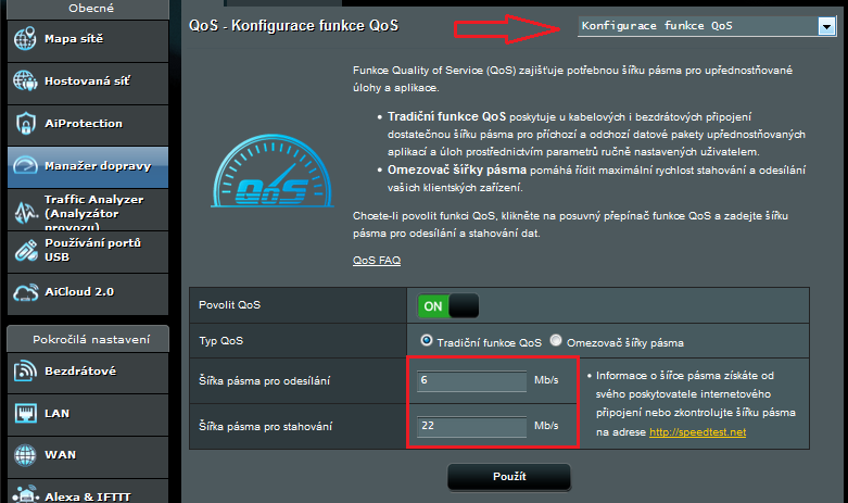

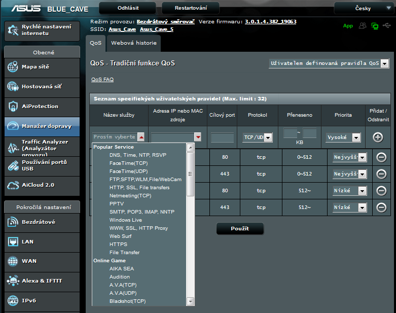

Takže pokud stále problém trvá - dostal se mi do rukou nový router od asusu, a zde je to jinak.
QoS musíž zapnout a vyplnit parametry připojení:
A poté klikneš na rozbalovací nabídku a zvolíš Uživatelem definovaná pravidla:
A zde už si nastavíš, co potřebuješ.
