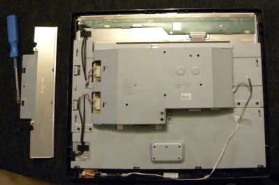

Demontáž zadní stěny

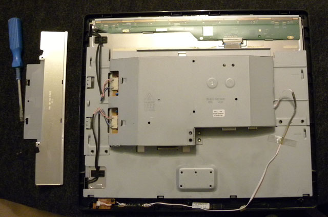

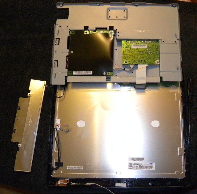

Deska elektroniky a zdroje

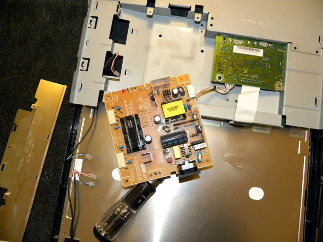

Demontáž desky zdroje

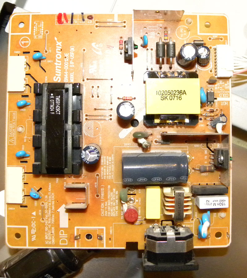

Vlastní deska zdroje zblízka
Po demontáži jsem prohlédl zdrojovou desku. Rozhodl jsem se vyměnit elektrolyty, i kdyý nevypadaly jako vadné, ani nebyly nafouklé. Proměřil jsem polovodiče a žádnou chybu jsem nenašel. Nicméně po výměně elektrolytů závada zůstala.
Poslední co se nabízelo byl vadný invertor. Zkusil jsem ho vypájet a přeměřit a vinutí ohmicky nebyla stejná. Kde ale vzít invertor? Samsung mě ale potěšil - podobnou desku zdroje má i ve svých TV, dokonce se stejným invertorem, takže když jsem kód invertoru zadal do googla, vypadlo tohle: http://www.ame.cz/Trafo-inverteru-CCFL- ... 10699.aspx Okamžitě jsem objednal. Invertor poslali hned druhý den, takže třetí jsem ho měl doma. Hned ten den jsem ho připájel a sestavil monitor. A bylo to ono. Můj starý samsung zase běží.
