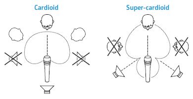

Trochu jsem si díky tvému dotazu osvěžil teorii a hle, skoro všechno je jinak ;-) Hyperkardioida je podobná svou směrovostí osmičce, není tedy divu, že nám snímá i odzadu, navíc jde o elektret, který je poměrně citlivý a spolehlivě sejme středy a výšky na větší vzdálennost. Ideál by tedy byl, jak jsi sám navrhoval kardioidní, který nemá lalok dozadu a ještě ke všemu by byl lepší dynamický, který není tak citlivý ke vzdálenějším zvukům. Zde ale bude možná problém, jestli bude umět zvukovka pracovat s dynamickým mikrofonem.
itsjohnym
Příspěvky: 10
Registrován: 30 srp 2015 15:00
Re: V nahrávce z mikrofonu jdou slyšet zvuky z klávesnice a myši.
Příspěvek od itsjohnym »
karlos píše:Trochu jsem si díky tvému dotazu osvěžil teorii a hle, skoro všechno je jinak ;-) Hyperkardioida je podobná svou směrovostí osmičce, není tedy divu, že nám snímá i odzadu, navíc jde o elektret, který je poměrně citlivý a spolehlivě sejme středy a výšky na větší vzdálennost. Ideál by tedy byl, jak jsi sám navrhoval kardioidní, který nemá lalok dozadu a ještě ke všemu by byl lepší dynamický, který není tak citlivý ke vzdálenějším zvukům. Zde ale bude možná problém, jestli bude umět zvukovka pracovat s dynamickým mikrofonem.
Našel jsem si tento obrázek, a řekl bych, že to přesně odpovídá tomu, v čem je ten problém.
