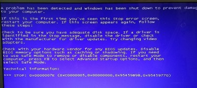

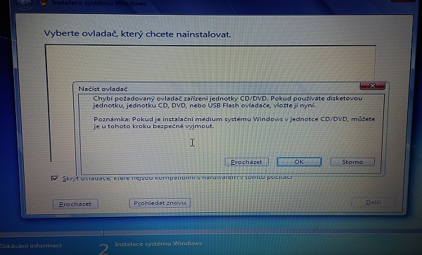

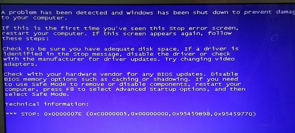

Zdravím, chtěl bych poprosit autora o možné rozluštění jak je myšlena ta podpora USB 3.0
Nainstaloval jsem Červenec 2017 na Lenovo G700, které má 1x USB 3.0
Pokud instaluji z flešky přímo z USB3.0, tak to po mě chce hned na začátku
Ovladač viz sreen a i když mu ho podstrčím končím modrou obrazovkou.
Ještě , že má NTB další dvě USB 2.0 ze kterého proběhne instalace v pořádku,
Ale pokud nainstaluji ovladač ve win, tak opět končí instalace modrou smtrí, po restartu se win tváří ve správci
zařízení jako, že to ovladač vzalo, ale usb nefunguje.
Zkoušel jsem obě verze Červenec 2017 a i s UEFI u obou stejný problém.
Pokud provedu instalaci z klasického instalačního CD win 7 64bit, tak mi to hned po instalaci vezme stejným způsobem stejný ovladač a bez modré smrti, USB3.0 funguje jak má.
Kde může být problém, že s Červenecem 2017 to má konflikt?
Zkouším to už od včera a nevím kde je problém. Mám i minidump , ale nevyznám se v něm s čím to může mít problém.
Případně která předinstalovaná záplata to může dělat, protože normál win 7 s SP1 to nedělají

Re: Nefunkční Windows Update Vista / 7 / 8.1 - Řešení Prosinec 2017 (schvost.exe)
Nepodporovaný chipset 7 série. Použít originální ISO od Microsoftu.
Jj, musel jsem použít originální ISO pouze s SP1. Komplet záplaty se stáhly během odpoledně, takže update zase celkem šlape.
