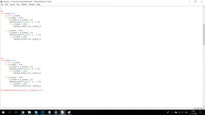

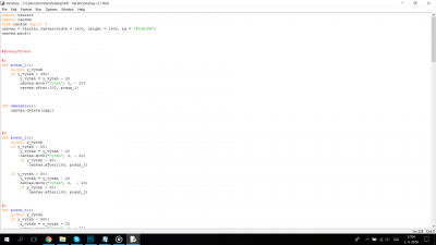

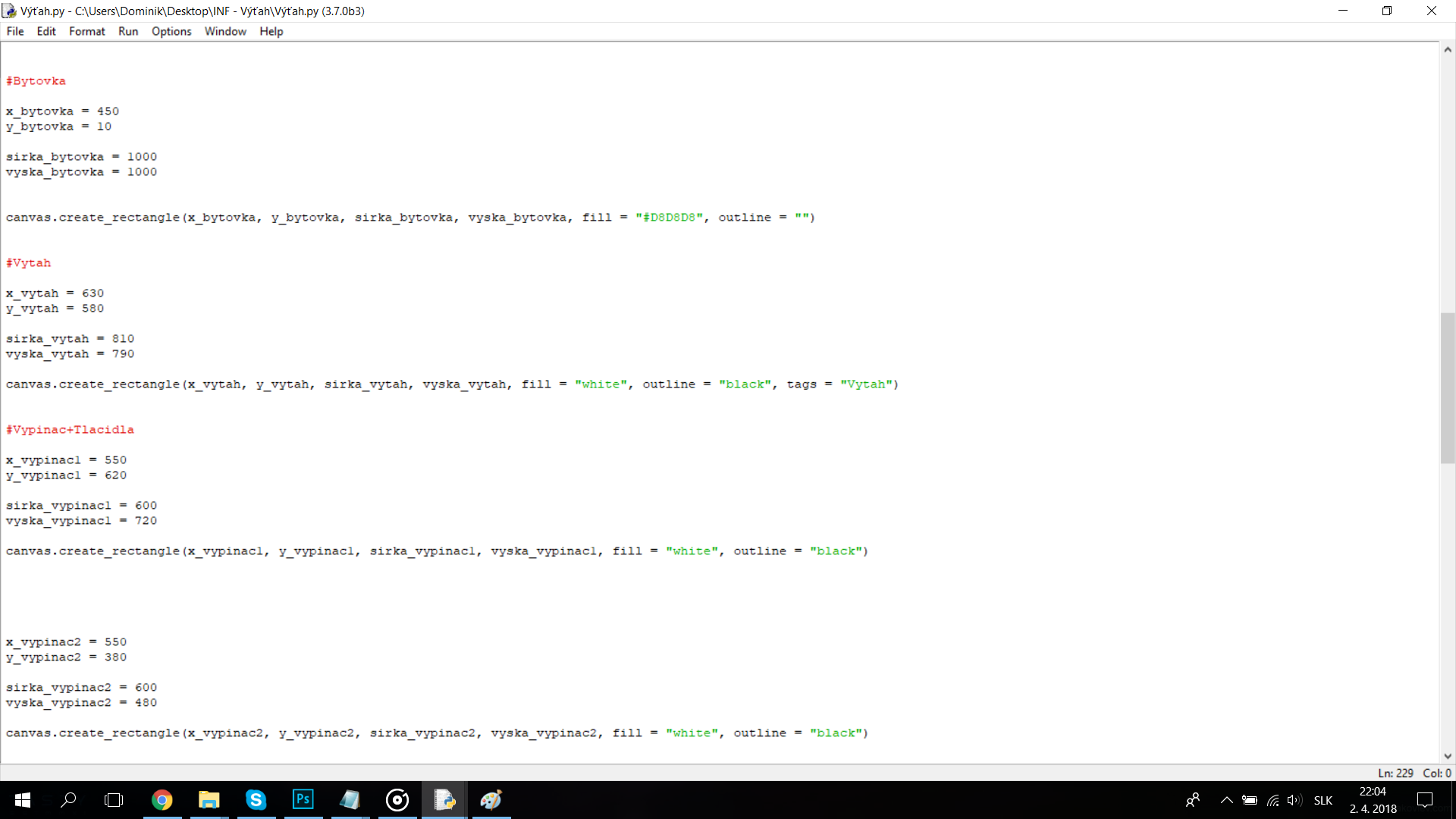

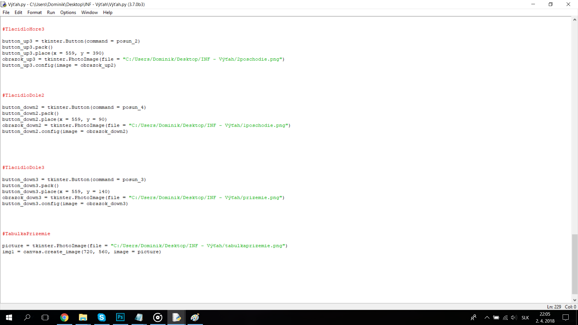

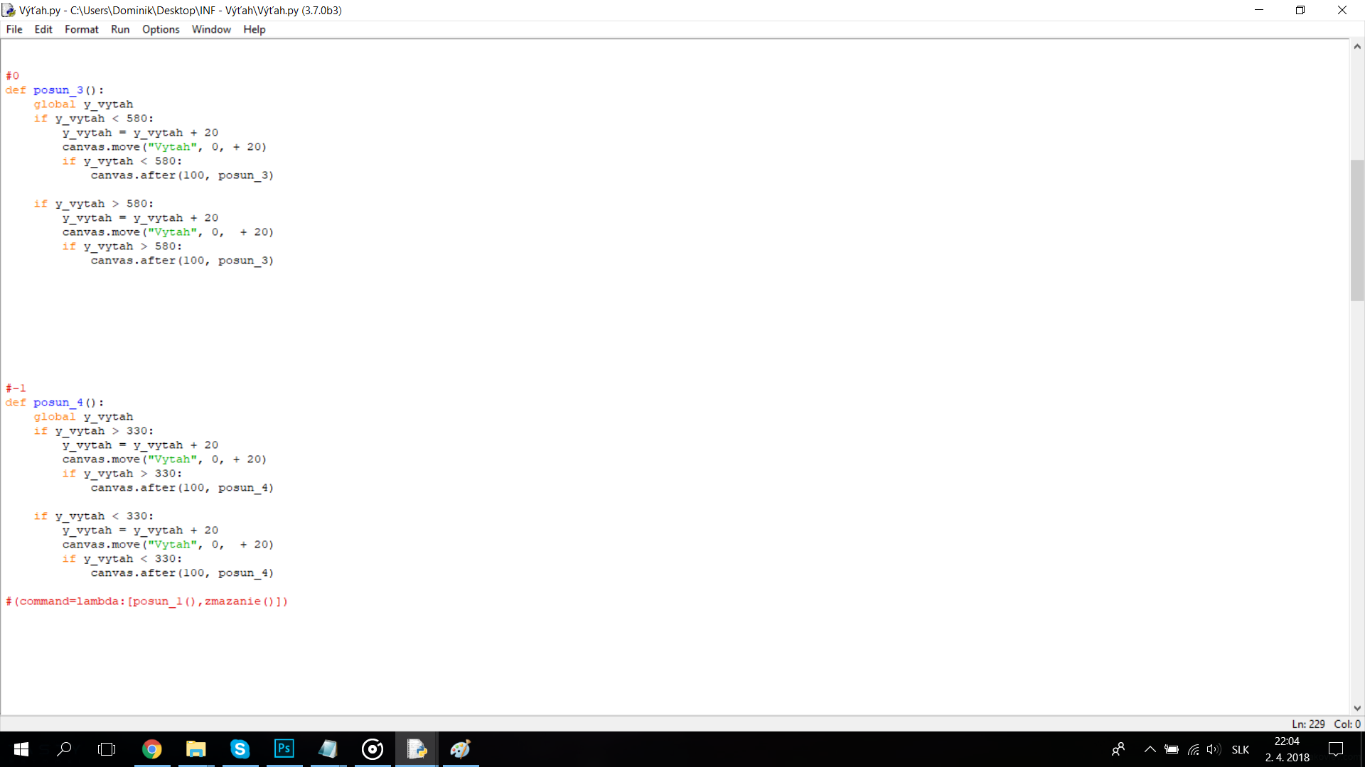

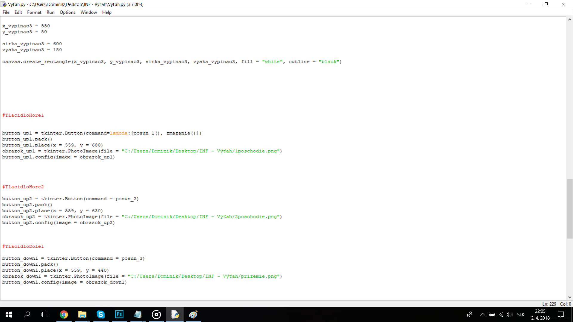

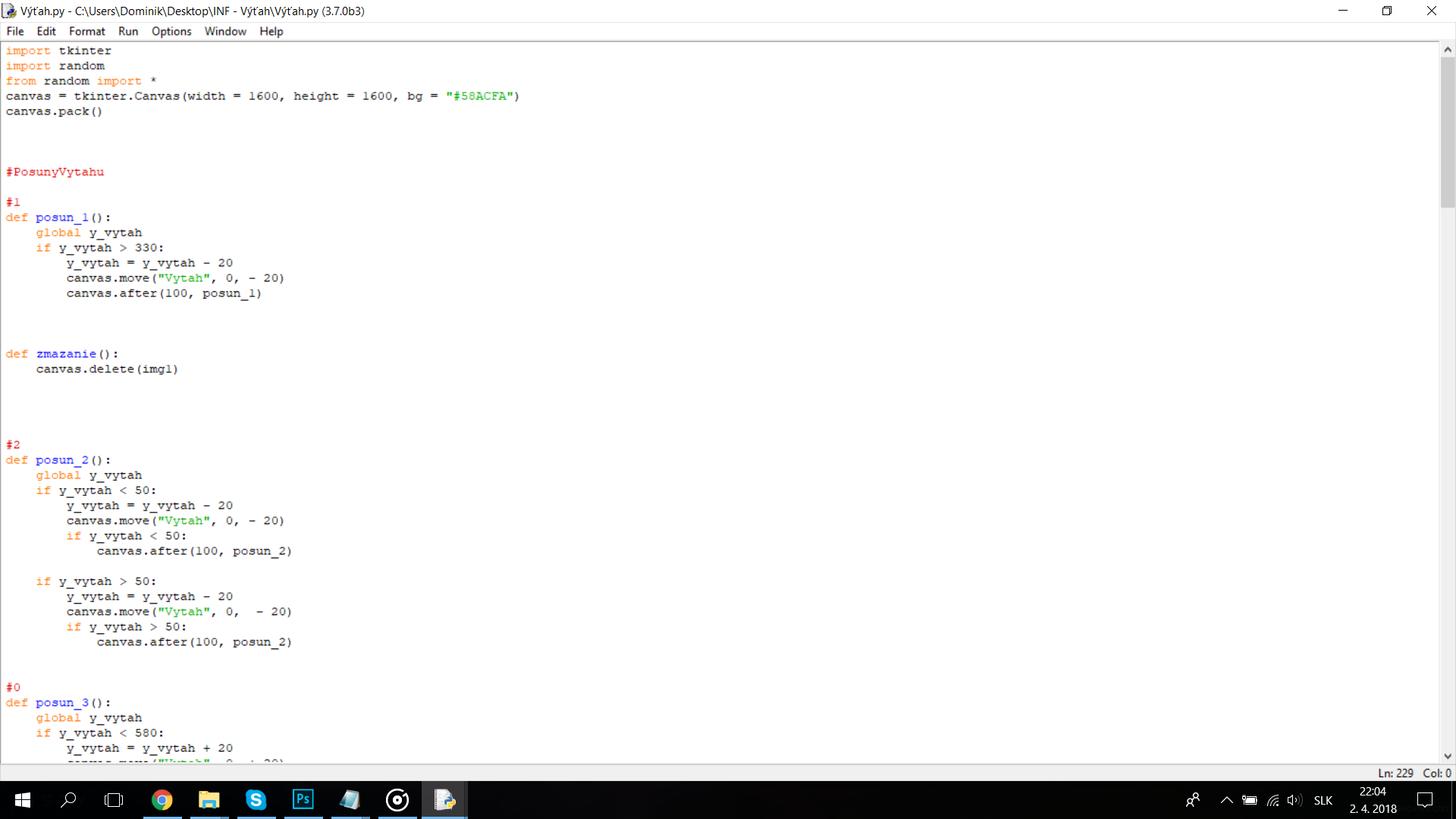

Čaute, potreboval by som pomôcť s úlohou... Za úlohu bolo naprogramovať výťah, ktorý sa pomocou tlačidiel dá presúvať... Čiže ako reálny výťah... To sa mi už podarilo... Ale chcel by som to vylepšiť... Chcem spraviť čosi ako tabuľu kde mi ukazuje na akom poschodí sa nachádzam... Najlepšie riešenie mi prišlo cez obrázky, čiže ak stlačím trebárs 1 (čo je 1. poschodie) tabuľka prízemie zmizne a keď výťah príde na 1. poschodie zobrazí sa tabuľka 1.poschodie... Neviem ešte aké riešenie by sa dalo spraviť, i keď ma napadlo aj čosi ako tabuľa, ktorá bude meniť čísla vlastne podľa toho na akom poschodí sa nachádza... Stále sa učím, preto by som bol rád ak by sa tu našiel nejaký znalec... Prikladám aj zdroják... Zatiaľ sa mi podarilo prísť len na to, že keď kliknem na 1 tak tabuľka prízemie zmizne, ale asi najlepšie by to bolo cez podmienku čiže if i keď som to aj skúšal ale nefungovalo mi to... Vopred vďaka...

Nevim jak si daleko s programováním, ale určitě bych si udělal nějakou funkci na výpočet na jakým poschodí je ten výtah... nejspíš to bude něco jako pozice_vytahu_y/vyska_vytahu
Pokud už umíš třídy tak bych si udělal třídu Vytah.
ps. zdrojáky sem dávej radši jako text, v obrázcích se nedá vůbec orientovat
