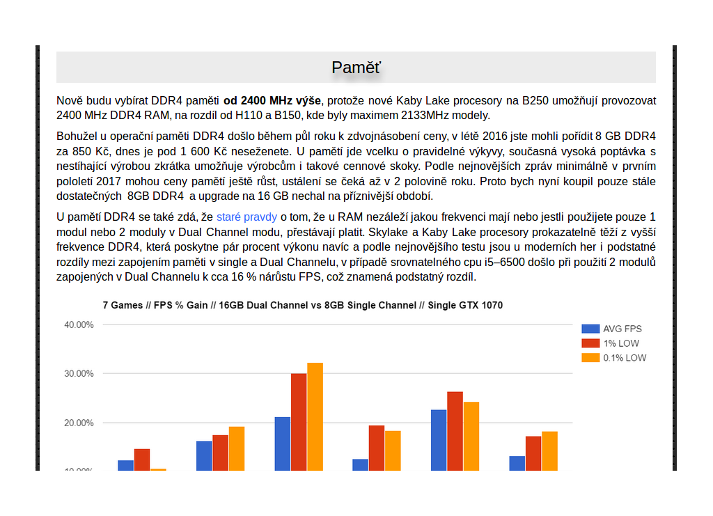

Nemá cenu si hrát se slovíčky jako výrazný, znatelný, zanedbatelný. Na různých platformách to má různý vliv. Mluvím o dualu, protože nedostatek paměti je nedostatek paměti a na tom neni co k vysvětlování. Jeden český názor jsem našel zde:
http://www.pchrac.cz/herni-pc-s-intel-o ... -kc-62017/

Nechapu smysl toho obrazku a odkazu, je to pouze o DDR4.
Bavime se tu o DDR3 1600 MHz modulech, tedy vliv dual channelu u DDR3, ktery je ve hrach neznatelny.
Zvyseni RAM ze 4GB na 8GB resi pouze nedostatek volne pameti.
Tzn ve hrach, kde ani predtim nedosla volna pamet, bude rozdil maximalne 1-2 fps.

To nevadí, já mám minutku na vysvětlení. Jelikož tazatel nemá nejmenší páru o počítačích, tak tomu něco vysvětlit je nadlidský výkon. Ani nedodal výsledek CPU-Z co slíbil.
Tudíž je to reakce na ty další co se připojili, co mají pokročilejší, než nulové znalosti, ale ne o dualu. Ti neříkali, že mají zkušenosti s DDR3 vs. DDR4. Pouze to, že nemá dual vliv na FPS. A tím je snad jasné, že obrázek (ne graf zmatený, ale text nad ním) souvisí s tímto jejich tvrzením. Zopáknu to pro jistotu. Je to obecné tvrzení bez vazby na typ paměti.
https://pctuning.tyden.cz/hardware/proc ... pc?start=3

Vliv dual channel je skutečně neznatelný, to samé 1333Mhz vs 1600Mhz, ale mám zkušenost jen s intelem.
To samé s velikostí paměti, koupil jsem si 32GB DDR3 1600Mhz(původně 12GB) protože jsem si konečně chtěl zahrát GTA 5 bez občasného sektnutí s vypnutou virt. pamětí, a taky jsem to dostal. Okometricky se zrychlilo celé PC, na nic se nečeká ani při několikadenním provozu PC, větší paměti využívá i photoshop, ale nic co by při běžné činnosti stálo za řeč.
Turion
Pokud se odvoláváš na test AVP tak je to jasné, byla použita grafická karta v CPU která využívá operační paměť, takže ano, za této situace je jasné že má dual channel smysl, ovšem u zbytku je rozdíl více méně kosmetický. A stejné by to bylo pokud by nepoužily GPU v CPU.
Turion

OK, snad jem to řekl už výše, že záleží na platformě. Já nemám rád jakýkoliv zbytečný fail ve výkonu, tak vždy pojedu na dual, pokud někdo nevymyslí řadič co upřednostní single nebo něco dalšího. AVP sám nevím co je, prostě jsem přidal první odkaz co vyhodil gůgl na DDR3, jelikož sám mám akorát DDR a DDR2.
