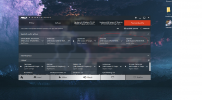

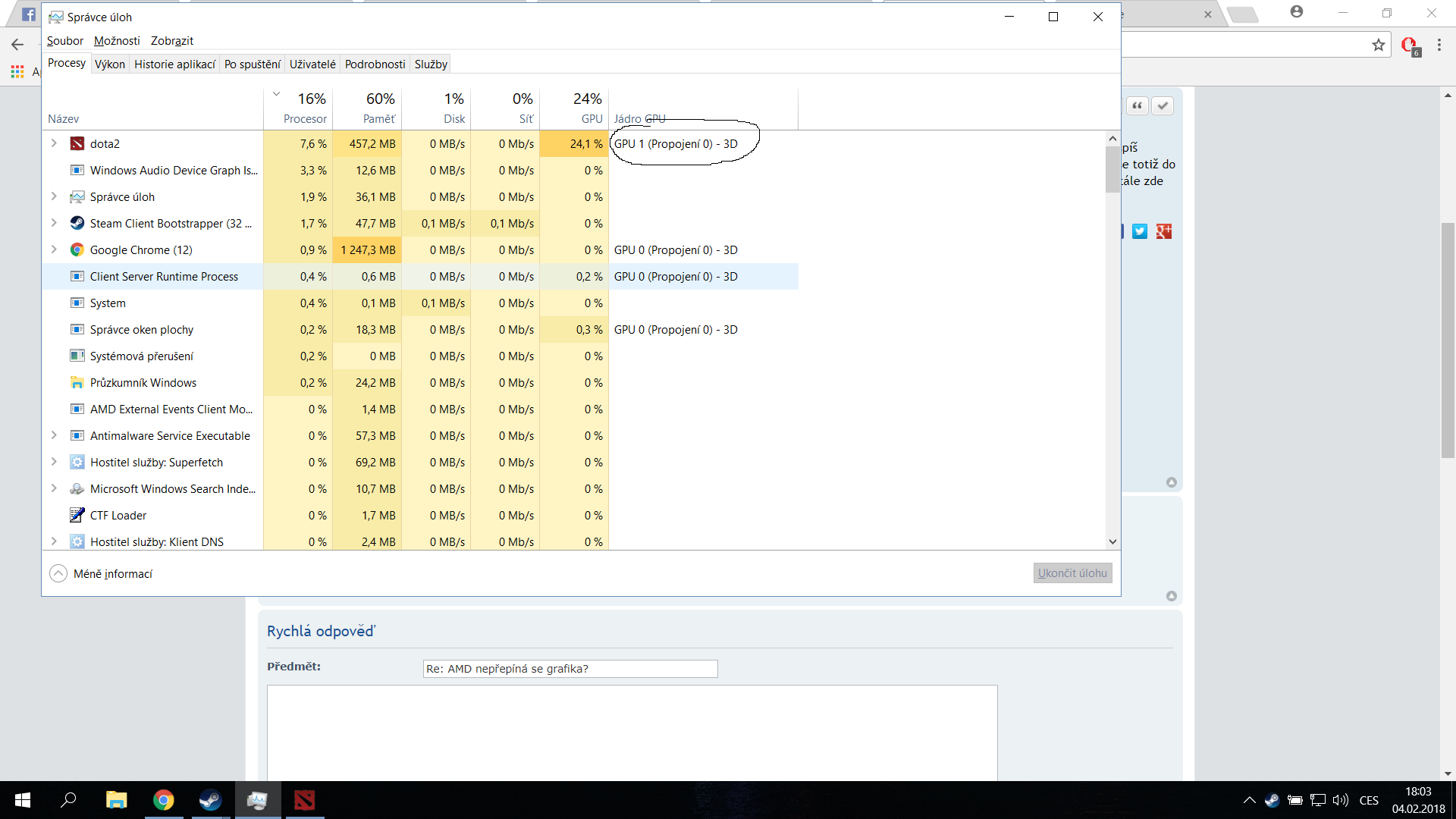

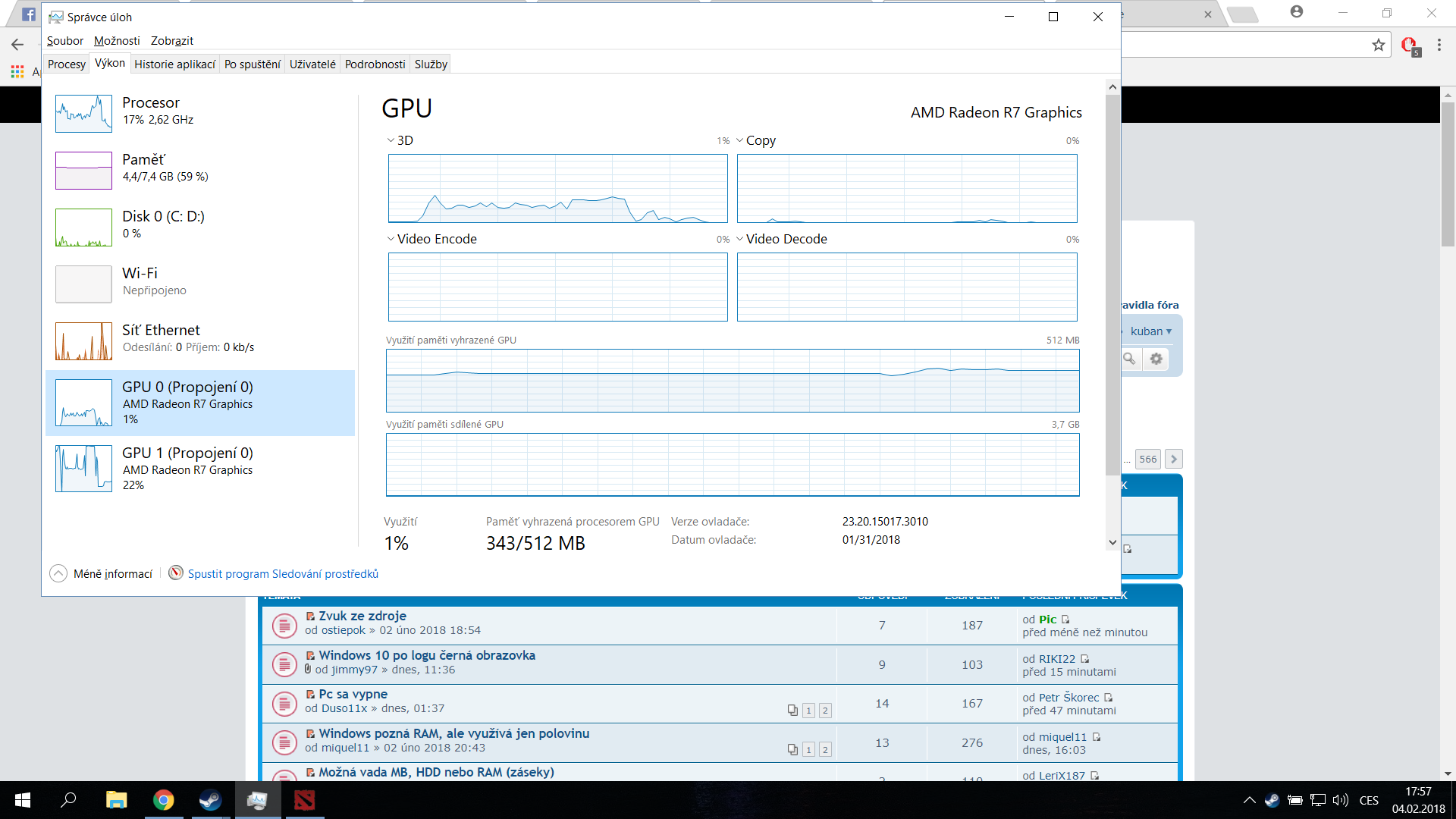

Dobrý večer chtěl jsem poprosit o radu.. přišel jsem na to, že mi nejspíše ntb jede ve hrách na integr. grafice a asi se to nejspíš nepřepíná, přitom mám nastavené hry na vysoký výkon v AMD settings.. jedna je integrovaná 512 a druhá 2gb.. ..díval jsem se totiž do správce úloh když jsem hrál a stále mi psalo jen AMD r7 , což je integrovaná a vůbec si to nebere tu druhou viz. screen .. a stále zde píše jen 512 MB .... někdo nějakou radu prosím? Doložím popřípadě vše co bude nutné ..

Ahoj, ano v ovládacích panelech mám obě ... oba maji nejnovější ovladač, i v AMD nastavení je založka přepínatelná grafika tam tam všechny hry mám nastavené na vysoký výkon ... a je u nich i napsané r8 ( ta 2gb) ale prostě se to přes ní nespouští ... nebo aspon tohle hlásí tyen správce úloh ....

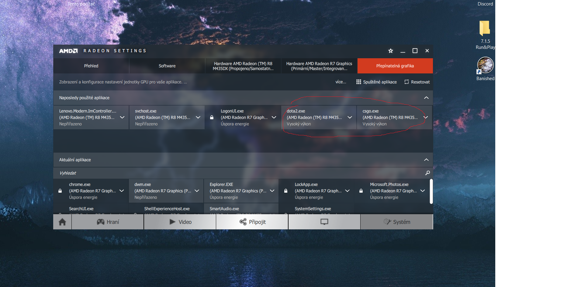

Nikde tam nic takového nemám když dám pravým na ikonu hry :/ ... ono ... já se v tom začal šťourat potom co když hraju konkrétně csgo ... tak najednou dostanu takovy sekundový lag jakoby se mi přepínala ta grafika stane se mi to třeba 10x za hru .. Buď je něco špatně v nastavení ... v tom AMD jinač netuším dřív jelo vše v pořádku, ten ntb mám asi 4. měsíce .. a řekl bych, že ty problémy se objevily asi po tom w10 updatu v zimě .. Ale přijde mi divné, že mi ty hry berou jen tu 512 podle správce úloh , protože v tom AMD mi ukazuje přepínatelná grafika >> tam si nastavím aplikaci na vys. výkon a u ní je ta r8 (2gb grafika napsaná, ale nebere ji to nebo nevím .. ) viz screen

On Windows může ukazovat co chce... Zkus se podívat třeba přes GPU-Z
Mělo by to vypadat nějak takto:
Obrázek
(jen s AMD)
Přepínání grafiky by nemělo probíhat v průběhu hry a věř tomu že bys poznal, kdy jedeš na iGPU.

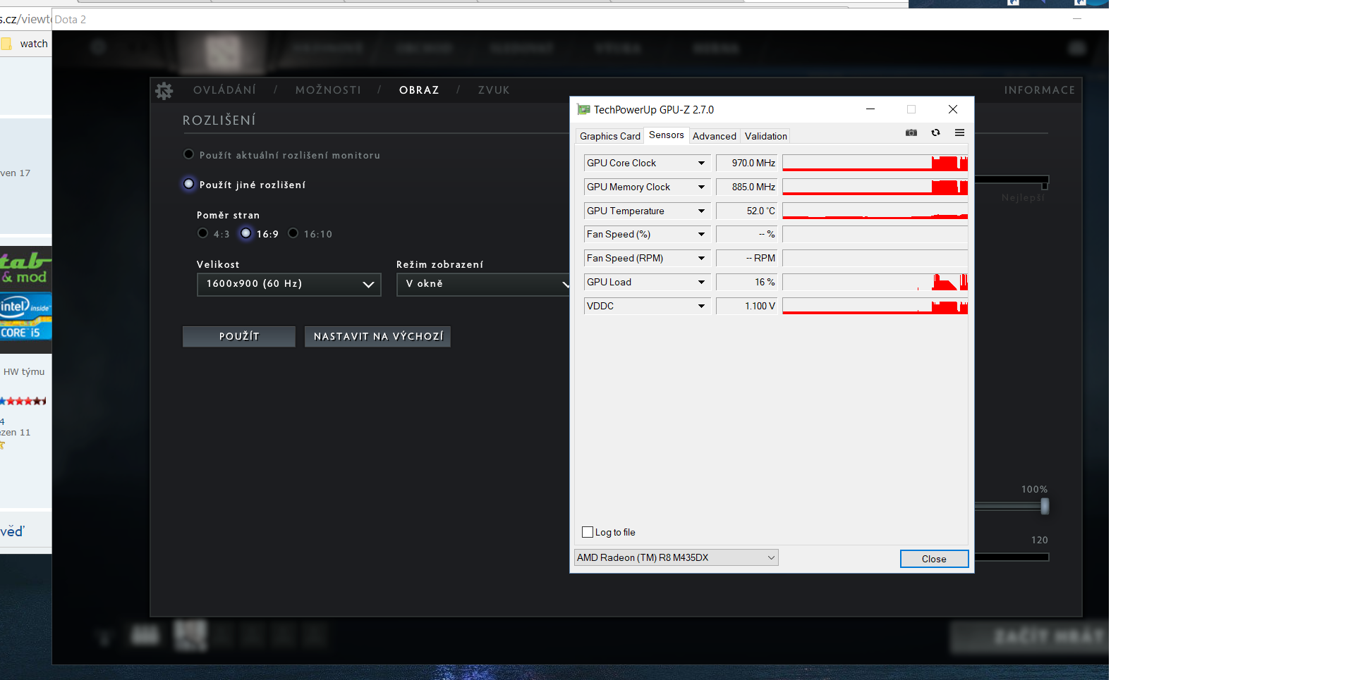

V tom GPU-Z, když ho necháš běžet na pozadí tak by pak mělo být vidět vytížení grafiky, pokud bude furt na 0%, tak se grafika nepřepíná.

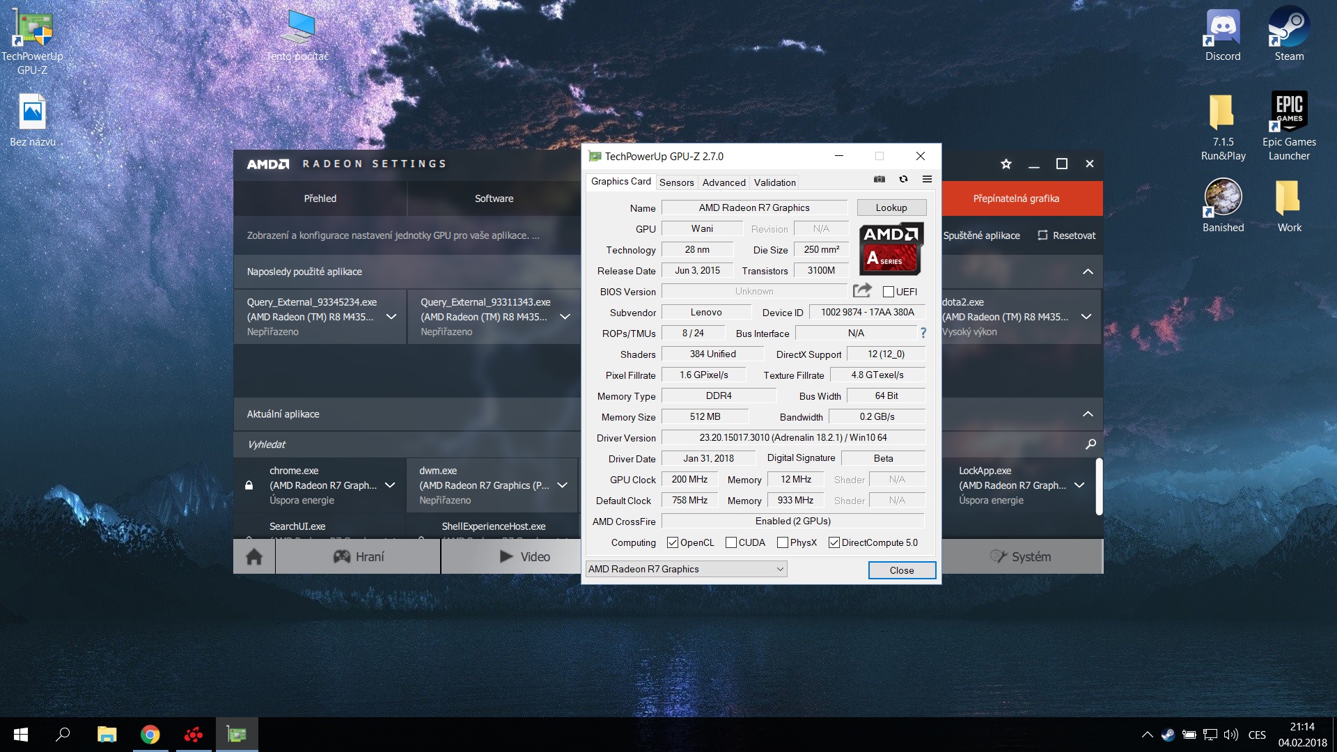

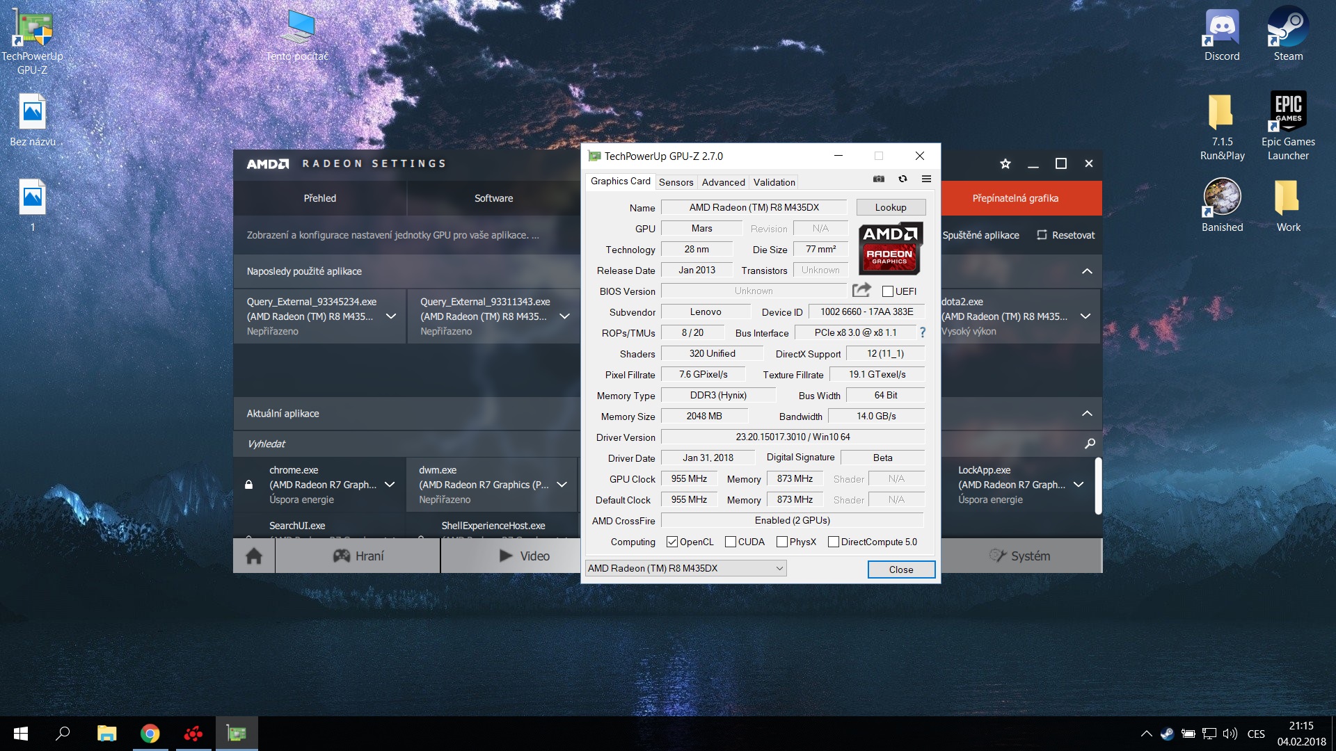

No nechal jsem běžet v pozadí hru, a mrknul jsem na to ... moc se v tom nevyznám :D ... hodil jsem screen .. tam mě zaráží AMD crossfire .. to jsem nasel i v nastavení amd ... ale moc jsem se nedohledal k výsledku .. a poté, že u r8 mám odškrtnutý ten directx, ale to asi nebude chyba ..

Jo, co je to za notebook vlastně? Já si nějak vsugeroval kombinaci Intel CPU a AMD grafika, tady je jak AMD CPU tak AMD GPU, že? Ten CrosFireX je že se ty dvě grafiky "spojí" a navzájem si "pomáhají", nějaké procento ve výkonu to udělá.
Podle toho screenu to jede OK. Zkus kdyžtak nějaký Benchmark, jetsli to má takový výkon jak by mělo.
