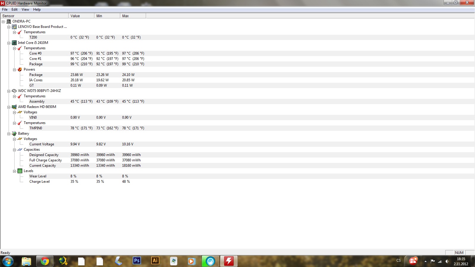

Spusť HeavyLoad a Hardware Monitor. V HeavyLoad spusť zátěžový test, po 10 min udělej screen Hardware Monitoru a hoď ho sem.

Je to jasné, může za to přehřívání procesoru. S 99°C v zátěži se dostává na pracovní maximum, které udává Intel (100°C).
Nevím jak dlouho po spuštění HeavyLoad jsi spouštěl Hardware Monitor, pokud jsi je ale spouštěl zároveň, měl i bez zátěže CPU teplotu kolem 90°C. (to už je aktivní tepelná ochrana)
Chce to prostě vyčistit, popřípadně zkontrolovat, zda se chladič procesoru neuvolnil, případně nanést novou teplovodivou pastu. Něco se dá vyfoukat stlačeným vzduchem průduchovými otvory, lepší je sundat kryt a vyčistit to přímo uvnitř.
Pokud si na to netroufáš, svěř to raději servisu. Ono rozdělat některé NTB je docela maturita.
