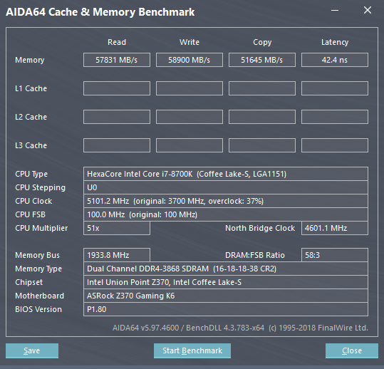

Tak myslím, že už jsme doma, potom co jsem pogooglil, tak by to měl být právě limit ze strany IMC.
Viz: https://forums.aida64.com/topic/3899-lo ... est-speed/
Zkusil jsem ubírat na frekvenci RAM a na 3866MHz s těmi časováními, které používám mám najednou: To jsou stejné poměry rychlostí jako má ten, co posílal na fotce dom324. Tedy tohle IMC ještě zvládá, vyšší frekvenci asi nemám možnost rozjet na mém CPU, při zachování rychlostí read/write 1:1. S vyšší frekvencí mi už roste jen read a write dostane rape skoro o 20000 MB/s a copy 10000 MB/s.

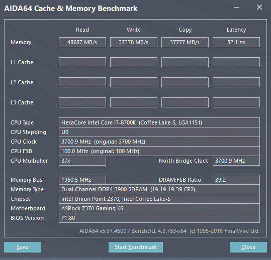

Při 3900MHz a vyšší mi už write a copy padá tak na 2/3 readu: Zkoušel jsem i jestli na to nemá nějaký vliv časování a 3900, při výchozích časování stejný problém: Taky jsem zkoušel zpomalit CPU frekvenci a cache frekvenci, protože ten co jede na těch 4200MHz s RAM má cache jen na 4,2GHz, ale core na 5,2GHz. Ani jedno nepomohlo, taky jsem zkusil jen krátkodobě pro test navýšit IO a SA na 1,35V ST na 1,25 PLL na 1,3V, nic z toho nepomohlo. Takže zdá se, že s mým CPU přes 3866MHz na RAM vlak prostě nejede, pokud nechci přijít o cca 18000 MB/s na write a o 11000 MB/s na copy. S vyšší frekvencí roste už jen read, ostatní to už nezvládá. Ale momentálně mám read o 3000-4000 MB/s slabší, to by se ještě dalo dohnat snížením časování. Teoreticky max. pro 3866MHz by mělo být tedy 61856 MB/s.
Předpokládám, že lepší je mít read a write a +/- i copy 1:1, než mít o trochu rychlejší čtení a zbytek na 2/3 rychlosti. Takže bych asi měl tedy najít nejlepší časování k 3866MHz.

Tak tím si jistý nejsem, jestli to tak má být na každé RAM s různými čipy, ale každopádně se Samsung B-die by to tak být mělo, podle toho, co jsem si nyní prošel hodně výsledků od ostatních. A ti, kteří to nemají synchronní, tak jsem o tom našel právě témata na internetu a zjišťovali, proč tomu tak je. Od 3900MHz už má u mého CPU IMC evidentně problém, tedy předpokládám, že je to limit ze strany CPU, IMC by mělo být jeho součástí, RAM samy o sobě by zvládly i mnohem více, však mají 4400MHz base frekvenci.

Aby automatika při změně z 3866MHz na 3900MHz udělala změnu v nějakých podřadných časováních natolik, aby to snížilo write o 20000MB/s, tak to mi teda přijde jako celkem nesmysl. Ty, které vidím z 3. a 4. časování v biosu, tak ty beztak nechá automatika stejně při 3866MHz i 3900MHz (nebo i kdyby ne, tak to bude minimální změna) a prim. + sec. časování mám komplet nastavené ručně. A co řadič nastavuje při bootu, tak to nemůže mít opravdu vliv 20000MB/s. Zkoušel jsem teď víc variant napětí + CPU i RAM časování na default (snížil jsem i napětí na CPU, IO, SA, DRAM) a je to úplně stejný při 3900 to už prostě padá (CPU 3,7GHz; cache 3,7GHz; časování výchozí):
Podle mě vyšší frekvence prostě nezvládá IMC, jinak si to neumím vysvětlit.
