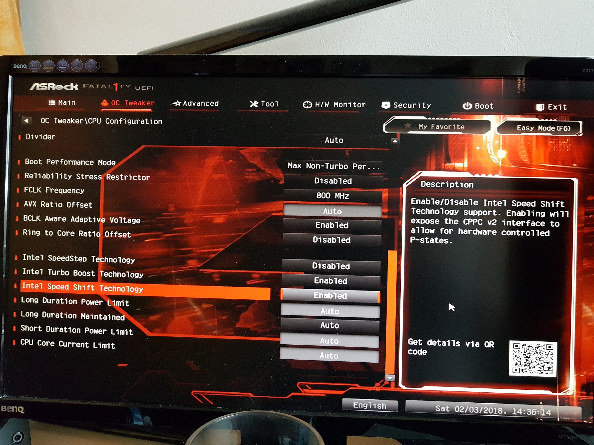

Prošel jsem, co všechno je v biosu a narazil na tohle:

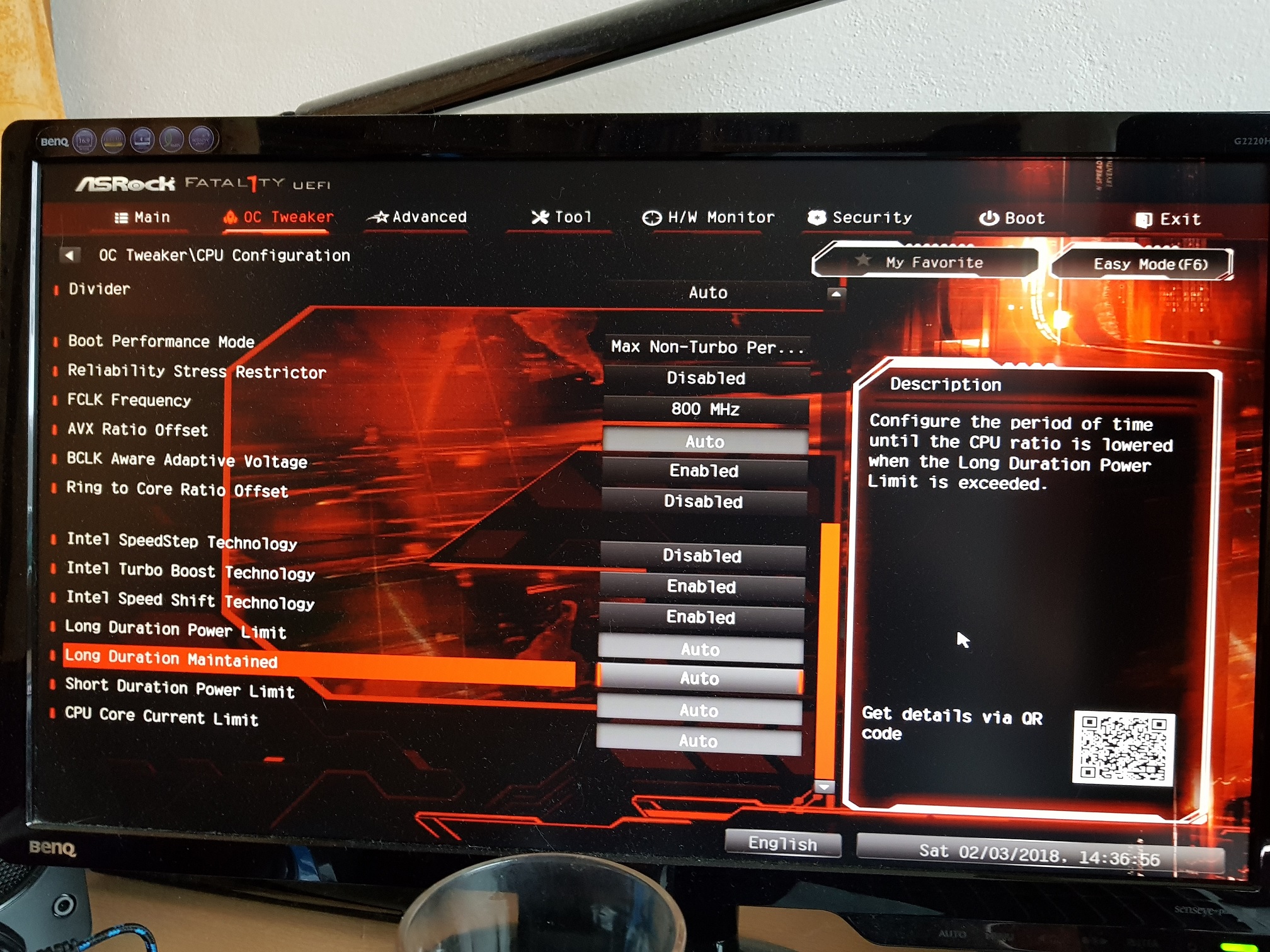

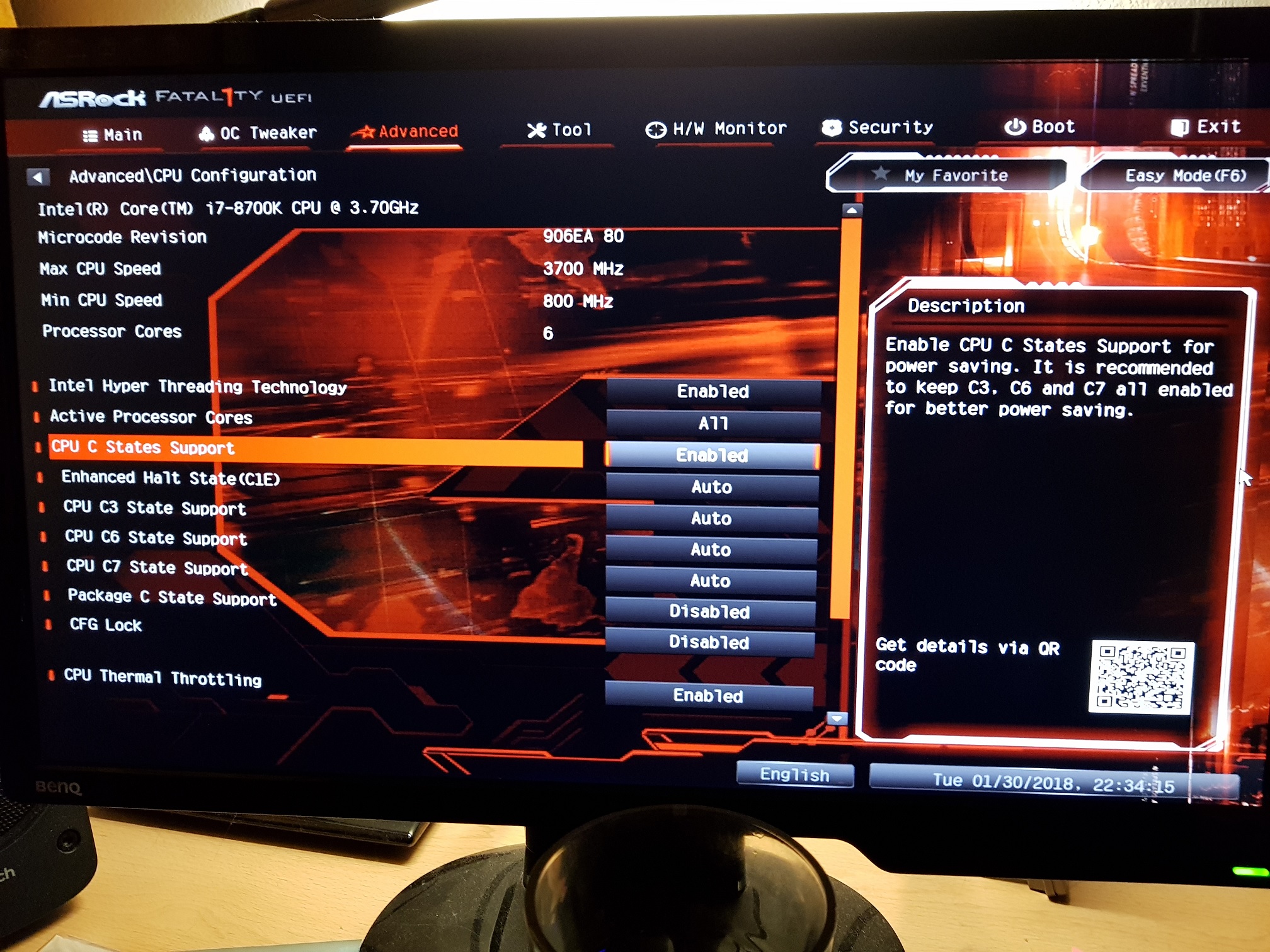

CPU C States Support:
Dal jsem celé CPU C States Support na disabled. Podle mě, je to tak lepší, kvůli OC, udělal jsme správně?

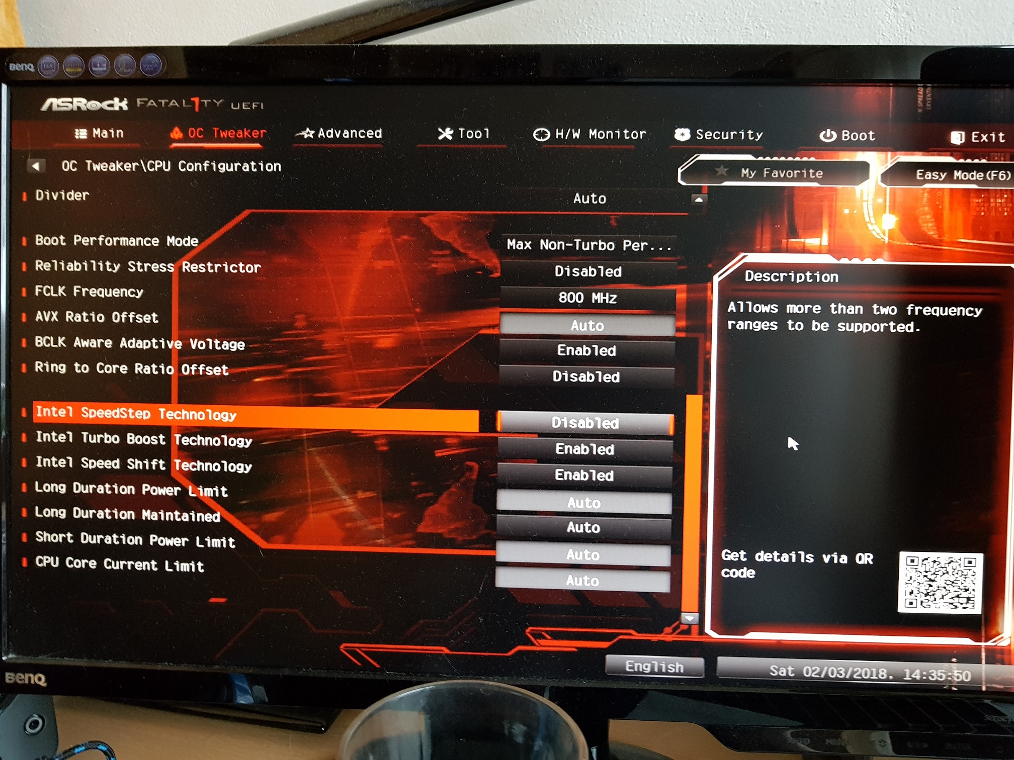

Intel SpeedStep Technology:
Taky jsem dal na disabled, aby držel stálou frekvenci, udělal jsme správně?
Intel Speed Shift Technology:
Nechal jsem na enabled, přesně nechápu, co to vlastně dělá.

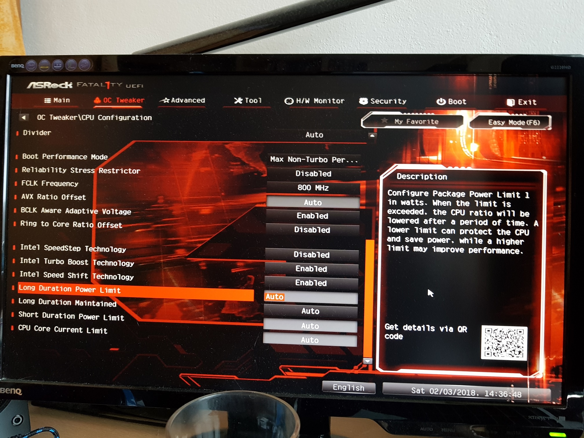

Long Duration Power Limit:
U tohoto jestli bych neměl nastavit nějakou konkrétní hodnotu? Jestli to takhle nemá negativní vliv na OC. + to samé s Short Duration Power Limit.
Long Duration Maintained:
To souvisí s tím předchozím.

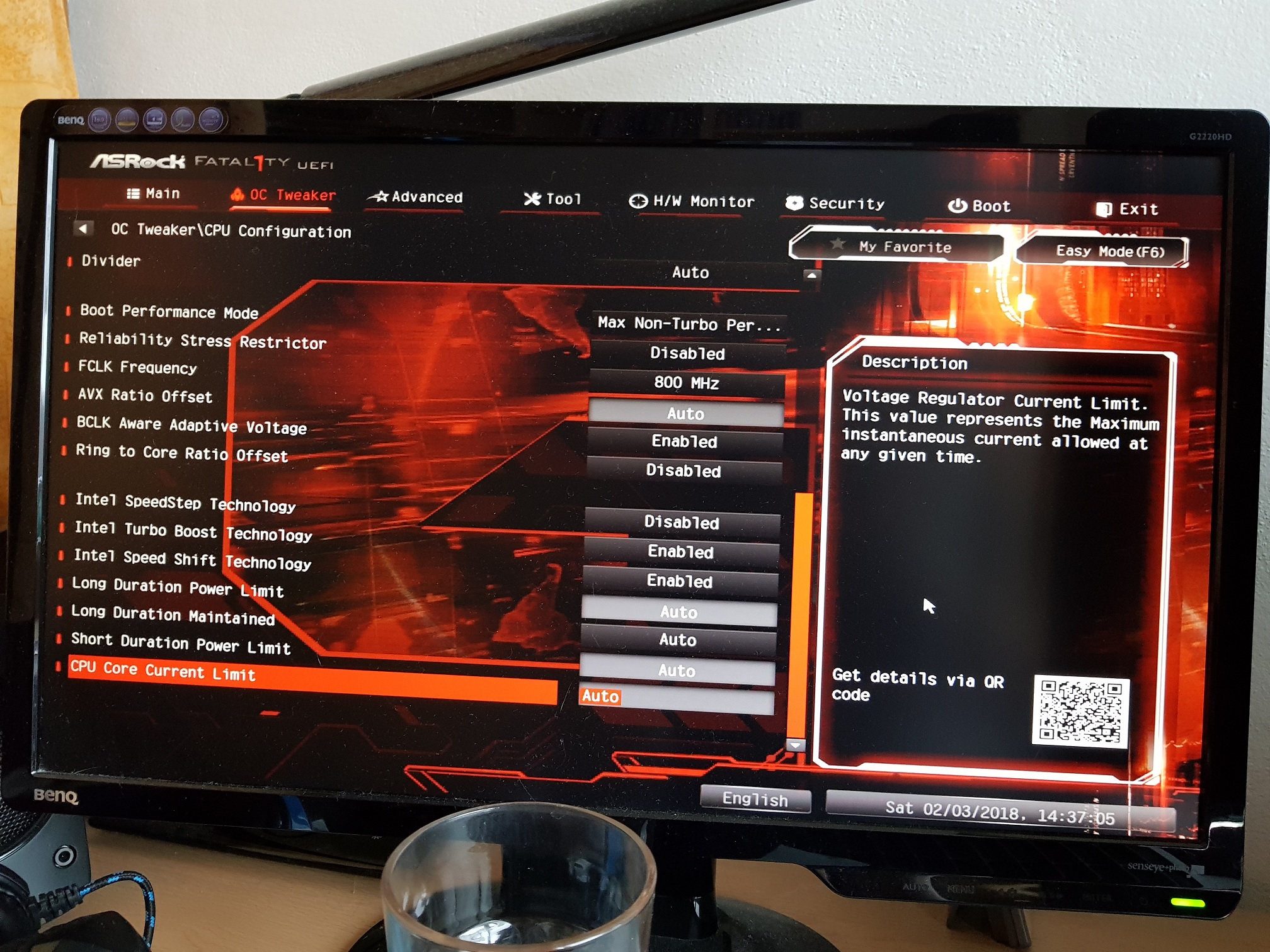

CPU Core Current Limit:
Tomu moc nerozumím, co prakticky dělá jestli změnit/nezměnit?

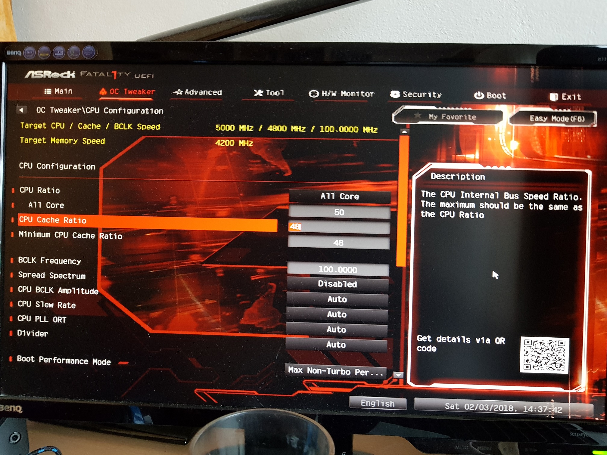

CPU Cache Ratio:
Dal jsem na 48. Nevím jak moc to má reálně vliv na výkon, ale jestli se nepletu, tak by to mělo být ideálně co nejblíž k frekvenci jader, ne? (Tedy momentálně 5GHz).

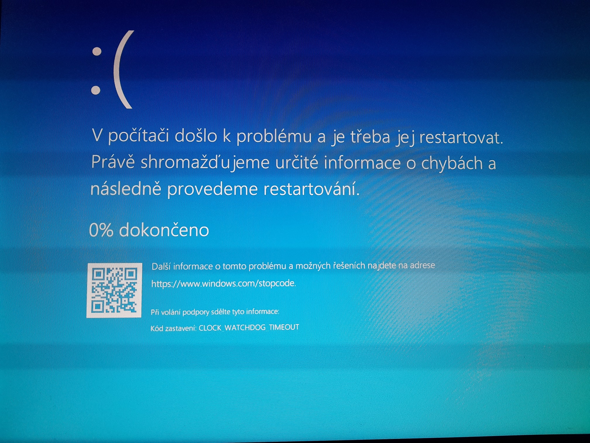

No načítali se Win, ale na plochu jsem se už nedostal, spadlo.
Zvýšil jsem na 1,3V. To už v pohodě naběhlo, krátké benche jako Cinebench, CPU test v 3DMark Vantage + pár hodin ve hrách jako Bf3, DiRT3, kde ale CPU dosahuje max. 40% využití, to v pohodě zvládne.
Ovšem OCCT mi to po pouhých 7 sekundách hodil error nebo rovnou bluescreen. (Nejdřív něco s Kernel a potom):
Ten error byl většinou buď prostě error a nebo error na nějakém z jader + mi to uložilo i screeny, pokud Vám nějak pomohou, ale podle mě je prostě nízký napětí.
Na 1,35V to vydželo asi minutu, pak zas error.

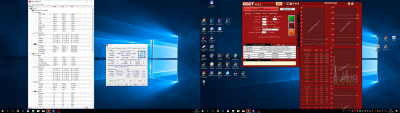

1,39V error po 7min 39s:
1,4V error po 1hod 5min 49s:
1,424V error po 1h 14min 05s:
A Prime95 se choval podobně, že potom napsal error u některých z jader a test sice jel dál, ale automaticky se u nich snížilo využití ze 100% třeba na 40% atd. Ale od 1,39V jsem v Prime už netestoval.

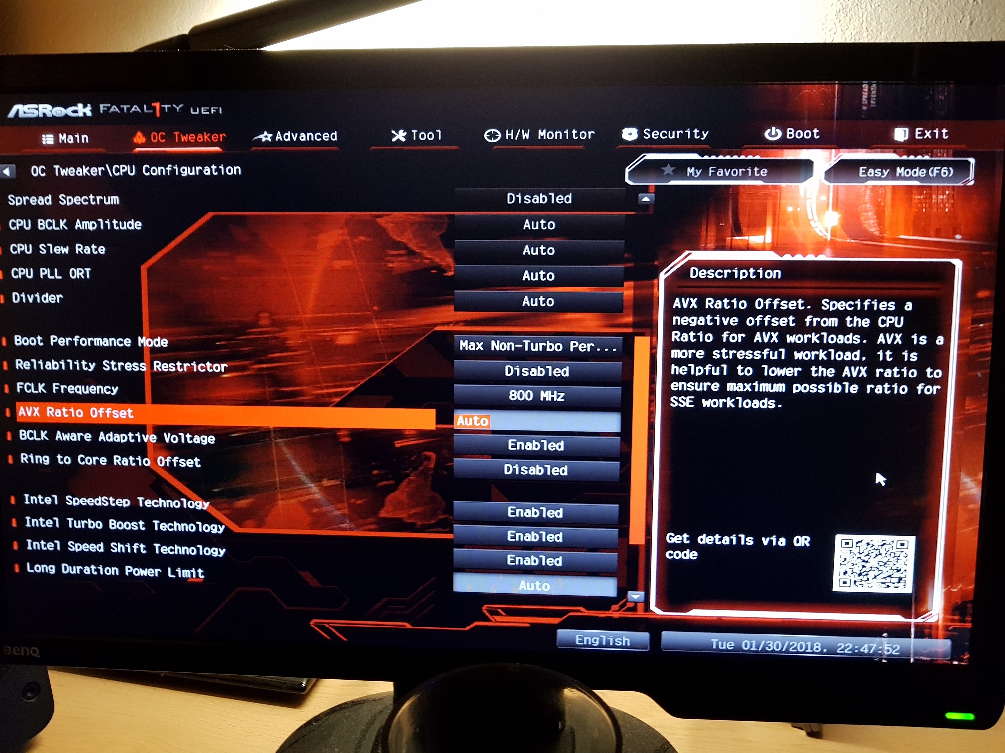

No každopádně říkali jste, že OCCT využívá ty AVX instrukce a to je další věc, v biosu se dá rychlost CPU omezit právě pro AVX.
Viz:
AVX Ratio Offset:
V podstatě se nastaví o kolik pomaleji má CPU zpracovávat AVX instrukce - tedy vlastně mínusové ratio od normálního CPU ratia. Kolik tam dává auto netuším, jestli jde nějak zjistit.
Tedy asi by CPU potřeboval ještě vyšší napětí při aktuálním nastavení.

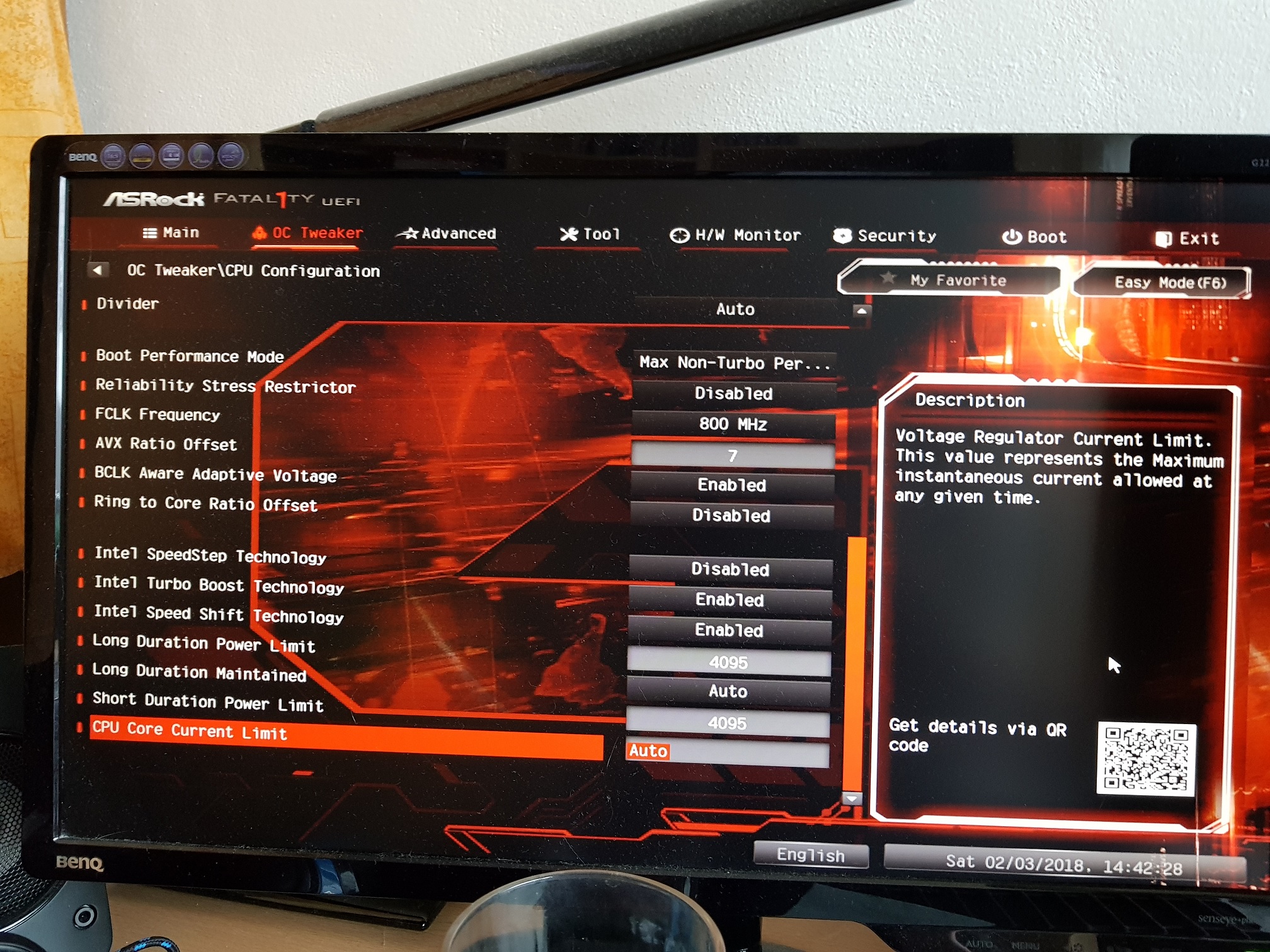

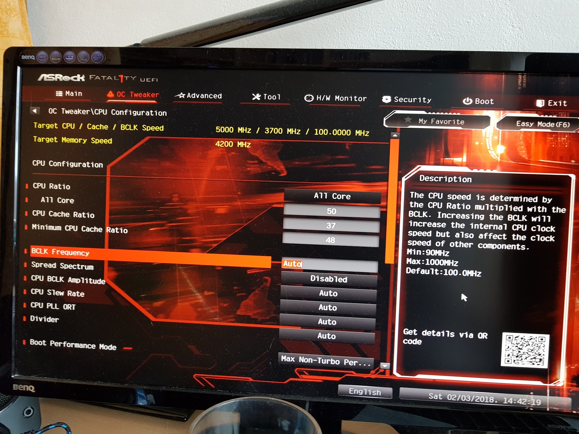

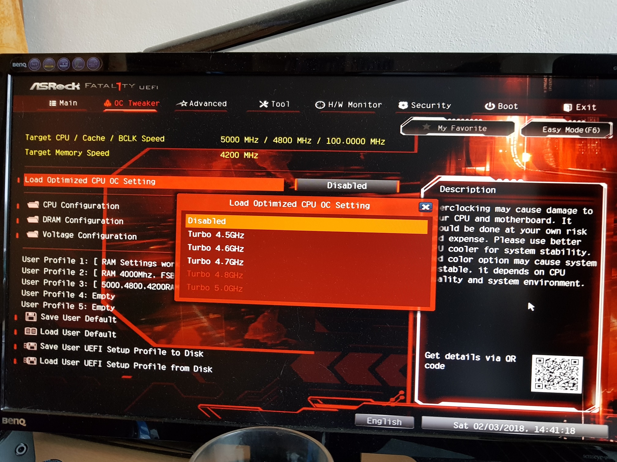

+ Moje deska nabízí i přednastavené OC profily až do 5GHz:
Díval jsem se jak je to nastavené, když načtu 5GHz a:
Cache hodí na 37:
Long Duration + Short Duration Power Limit nastzaví na 4095 a AVX Ratio Offset dá na 7:

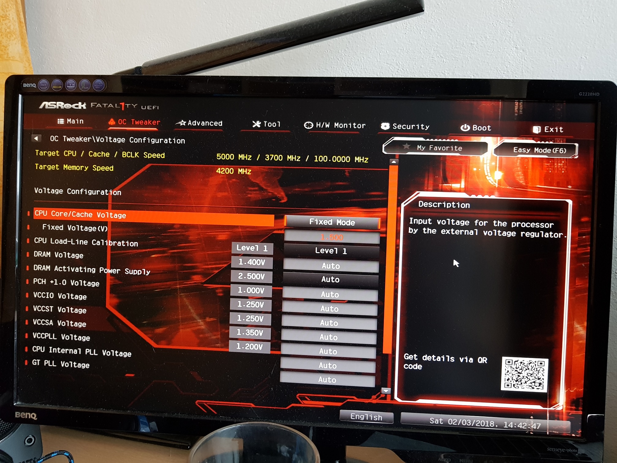

A napětí na CPU dokonce na 1,5V:
Takže otázka je, co teď, jestli ještě zvyšovat po 0,1V napětí, dokud to neprojede 24h v OCCT a nebo přenastavit AVX Offset + možná i ten powerlimit a nebo ještě snížit cache (nastavil jsem jak minimum tak normál na 48), případně bych mohl i snížit frekvenci RAM, ale to nechci. Problém uchladit to nemám, takže z tohodle hlediska není problém ještě navýšit.

AVX Offset - když je tam Auto, zkus normálně dát + nebo -, z toho pak zjistíš kolik je Auto.
CPU Cache Ratio nemusíš hnát úplně na hranici, pokud s 48x nejsi stable zkus snížit. Cache Ratio nemá dramatický dopad na výkon, 47/46x můžeš klidně nechat kdyby 48x způsobovalo nestabilitu.
C States a Speedshift klidně vypni, ale spotřeba CPU v Idle bude o něco málo vyšší.
Ty Power a Current limity klidně zvyš, tím nemůžeš nic pokazit.

Vypni jen C States a ostatní nech taky na default. Hýbej jen s násobičem, napětím a LLC.

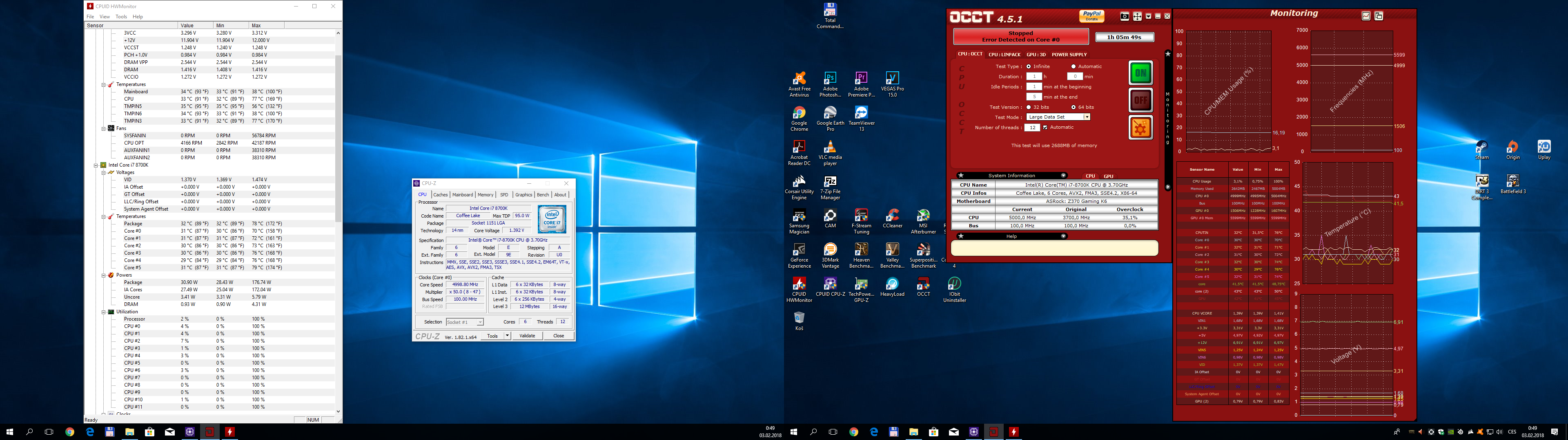

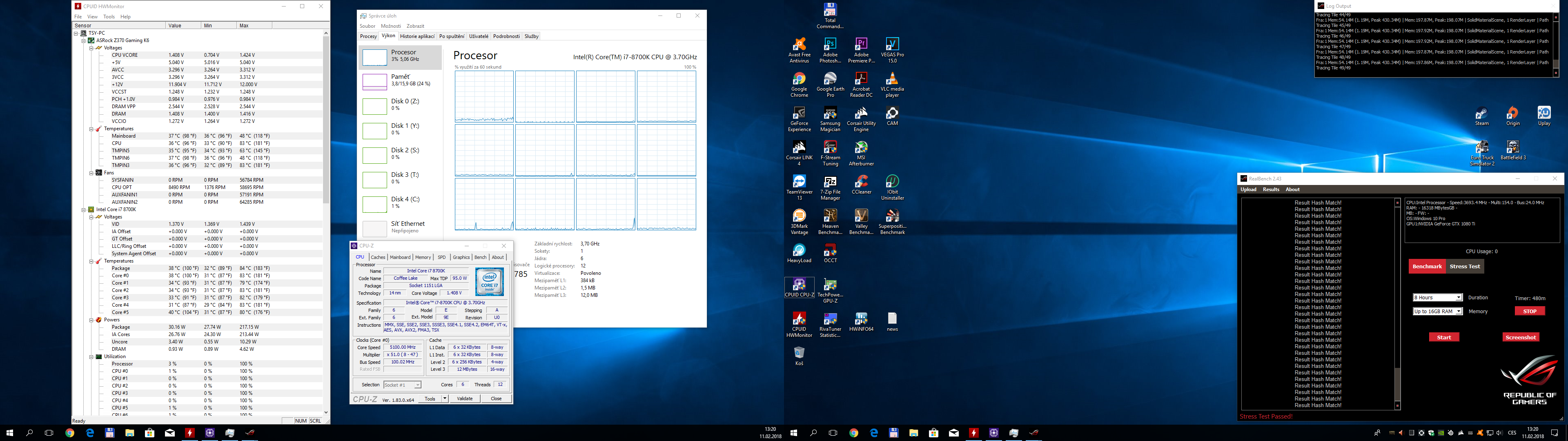

Tady je výsledek:
Cores: 5GHz
Cache min/normal: 4,8GHz
RAM: 4200MHz
Vcore 1,4V.
LLC: Level 1.
Intel SpeedStep disabled.
CPU C States Support disabled.
Vše ostatní na výchozí.

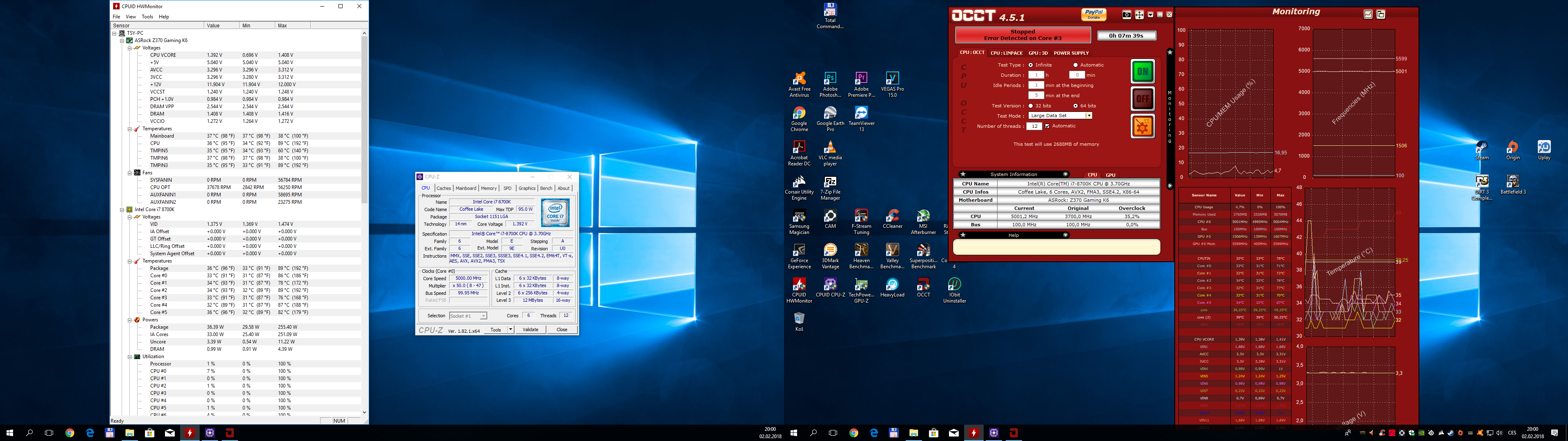

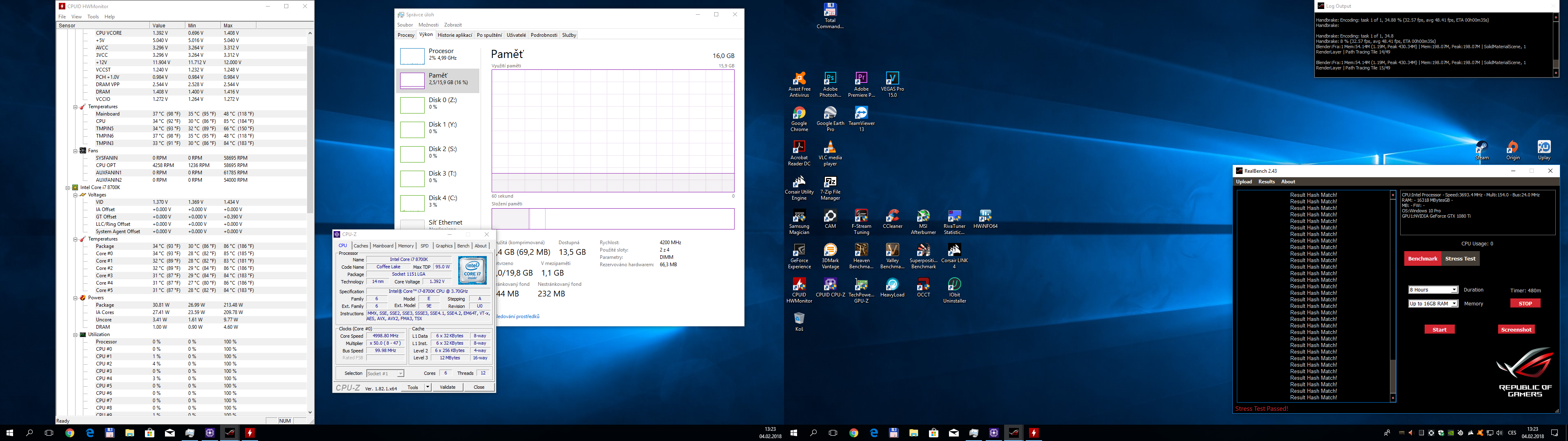

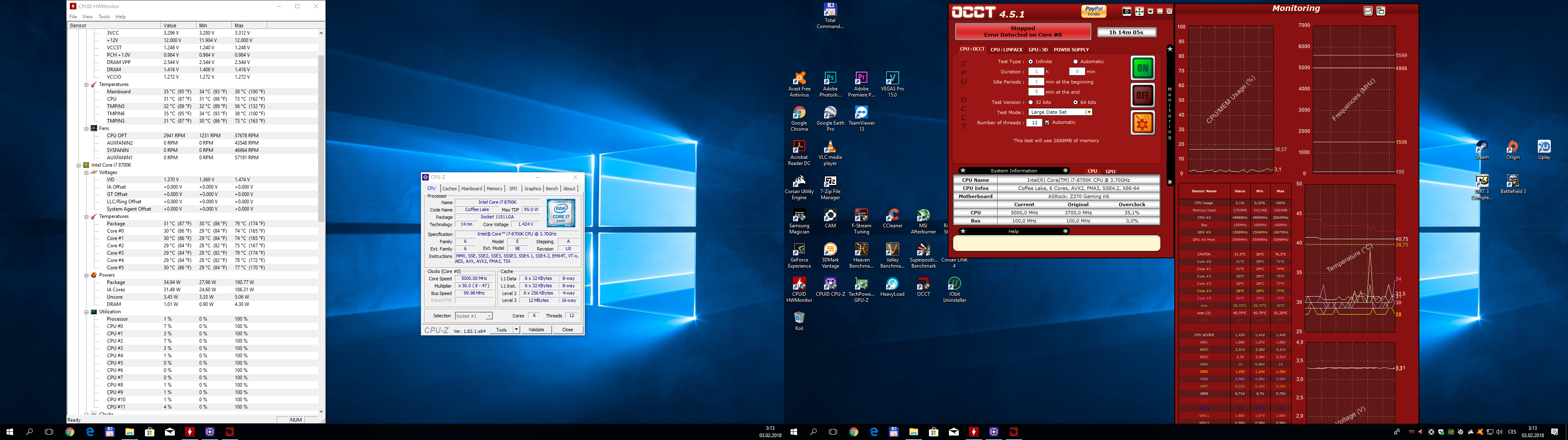

Nechal jsem přes noc RealBench 2.43 s nastavením na 8 hodin (víc tam nejde nastavit) a s využitím až 16GB RAM.
První hodinu jsem to občas sledoval, pak už jsem šel spát, teploty drží kolem 75-80C (občas na vteřinu či dvě vylítnou výš).
Původně, jak jsem měl jen těch 65C v OCCT, tak OCCT testuje zas jinak, takže to nebylo moc vypovídající.
Pumpa chladící křivka na performance, fany na silent, takže na vyšší otáčky by to asi uchladilo líp.
Tu je výsledek:
Prošlo v pohodě.

SpeedStep nech klidně zapnutej. Pokud to prošlo 8h bez pádu s RAM na 4200MHz tak s nimi už asi nehýbej.

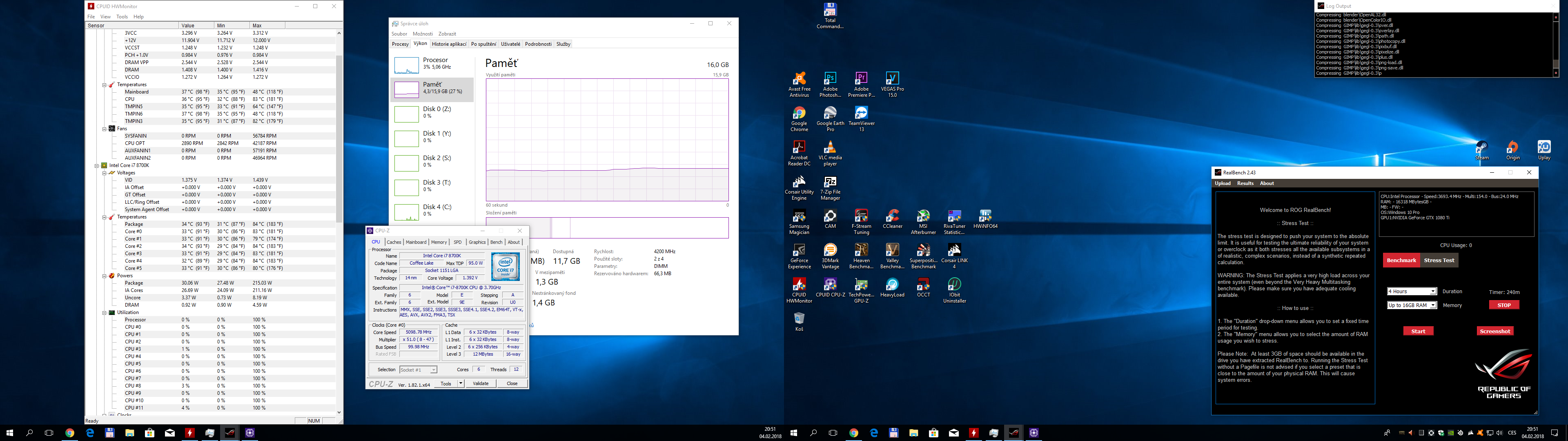

Ok, jj prošlo, jak je vidět ze screenu.
Se stejným postupem bych souhlasil, ale předtím bych ještě zkusil kolik z mého CPU max. vytáhnu - tedy nechal bych nastavení stejné a zkusil na 5,1GHz tenhle test.

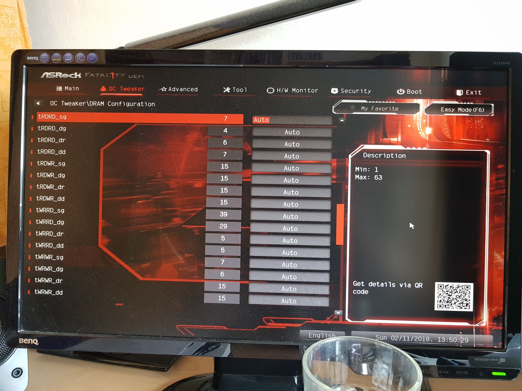

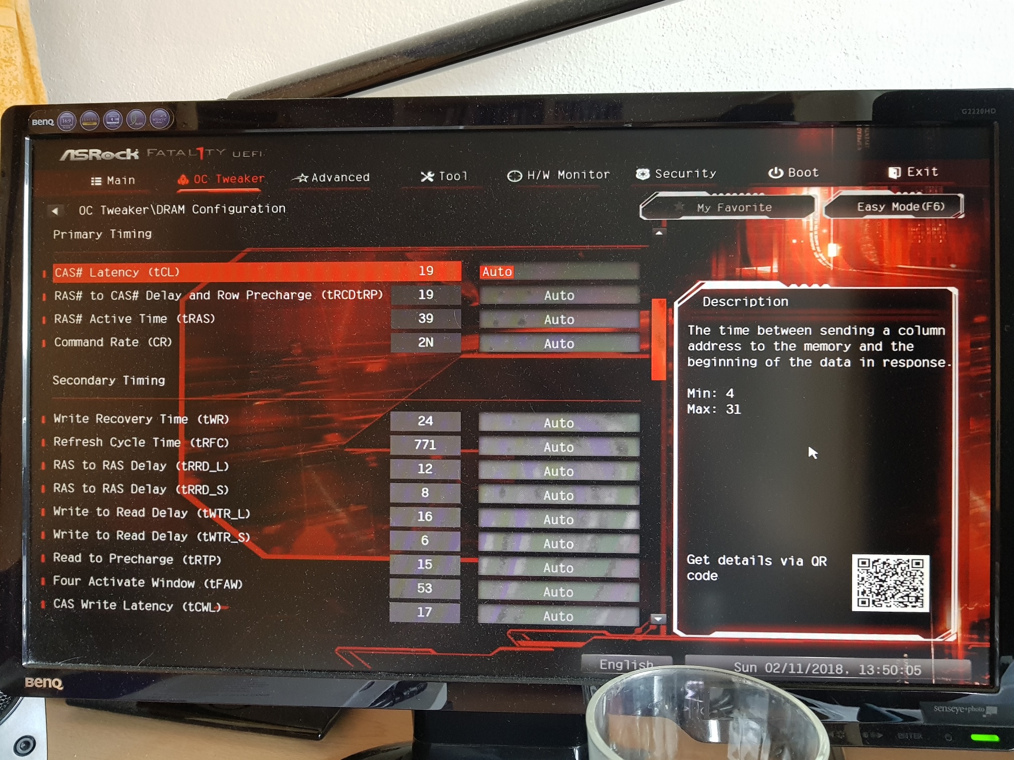

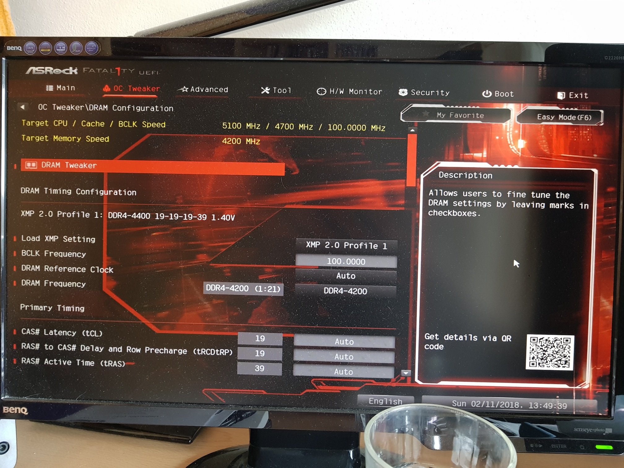

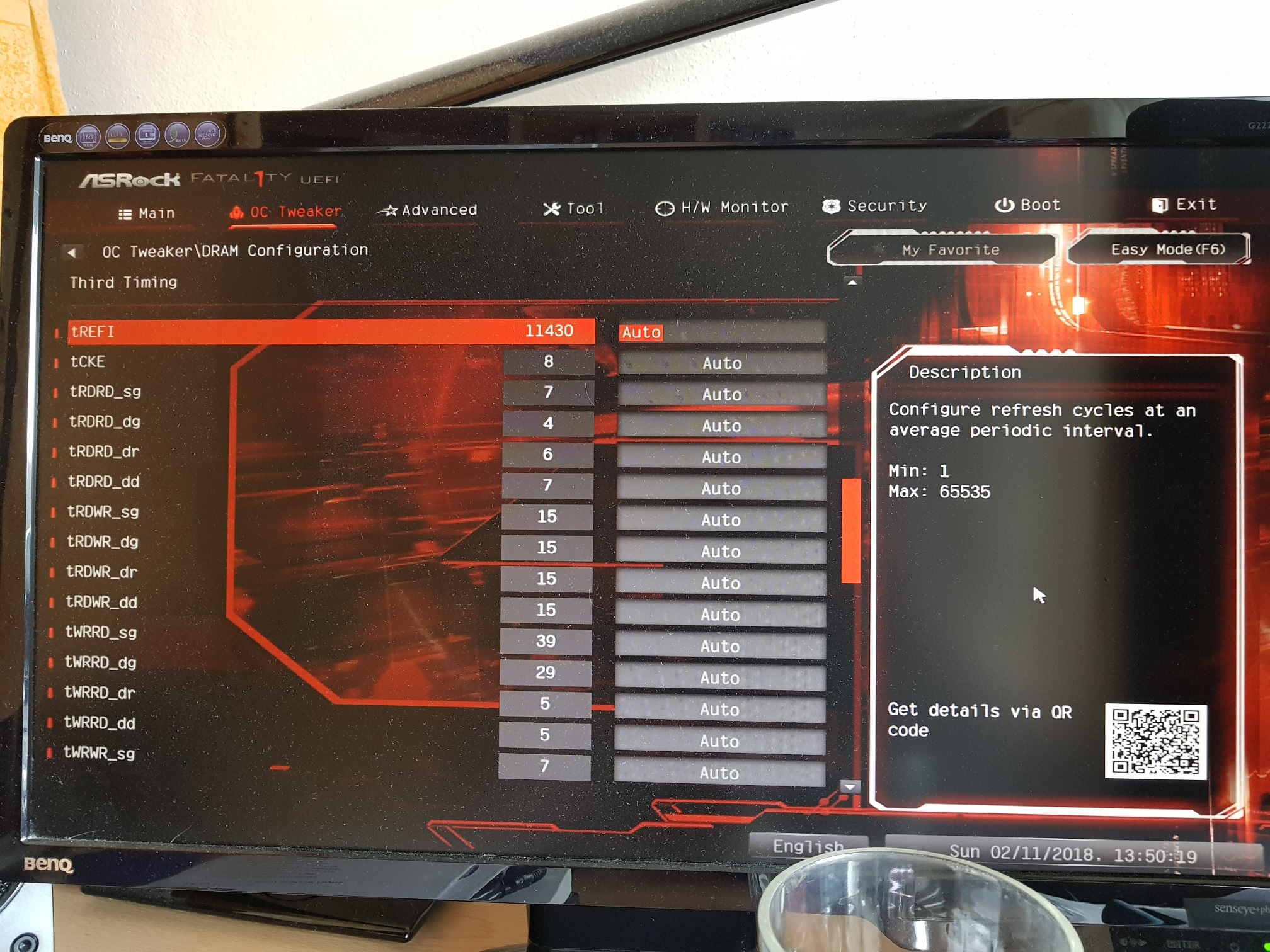

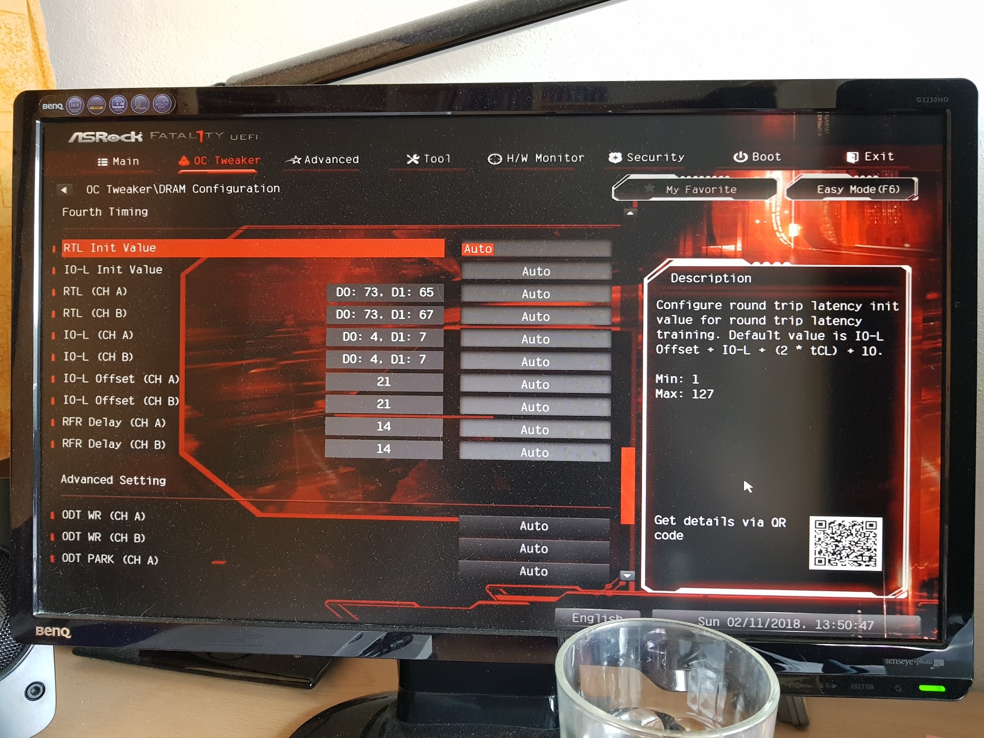

Dej sem fotky časování RAM, hlavně primární + tCKE, tFAW, tRFC, tCKL, tRTP. A podívej se na kolik je nastaveno ProcODT.

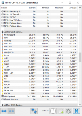

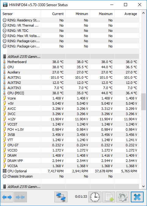

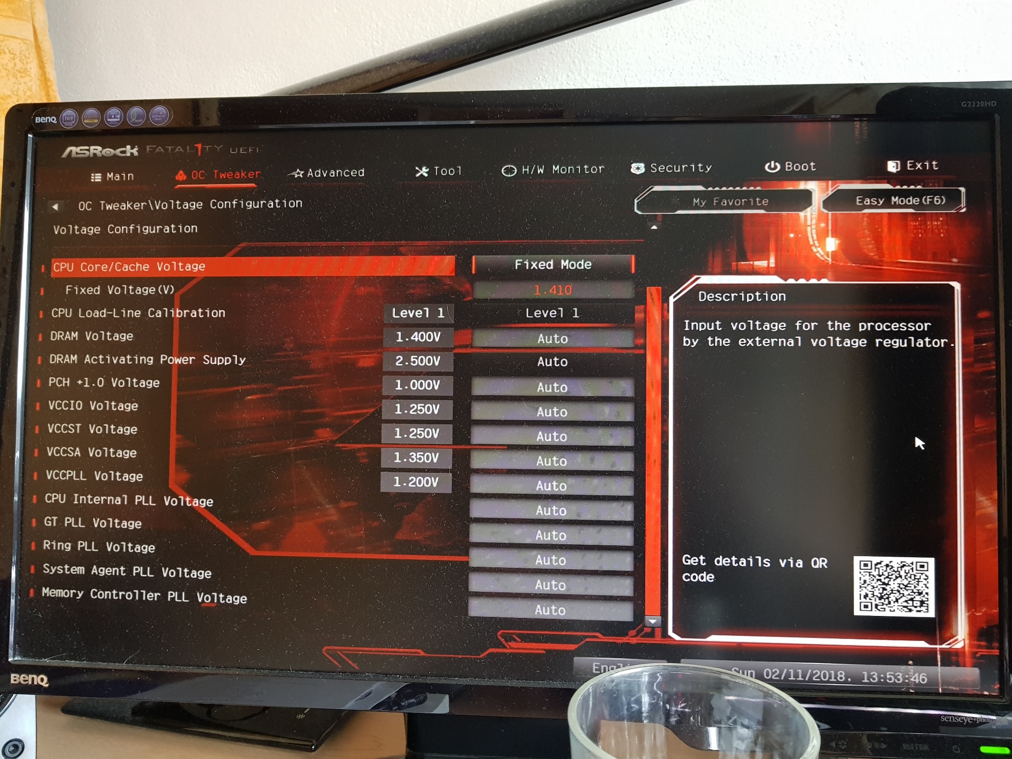

Zkontroloval by mi někdo např. Flanker, ten se vyzná, jestli jsou všechna ta napětí viz. HWMonitor screen nahoře ok? Nebo spíš screen níže v HwInfu, tam je toho vidět víc.
Pročítal jsem si druhé vlákno o taktování a tam píšete, že by IO a SA nemělo být přes 1,3V. V HWMontoru vidím jen VCCIO, SA tam asi není.
Ale v HWInfu je a u SA mi to dává 1,368V:
Není to moc?
V biosu je to takto:
Jo jinak u nastavení AVX auto = 0. Zkoušel jsem měnit i to AVX a nastavit na 2, ale prakticky kdekoliv ve hrách i ve Win občas shodí frekvenci o těch 200MHz dolů na 4,9, většinou sem tam na pár sekund (někdy třeba i jen na vteřinu) a pak zas zpět na 5,1. Asi to tedy budou ty chvíle, kdy CPU zpracovává právě ty AVX instrukce. Jenže to potom zas není úplně 100% čistý OC a občas prostě pojede jen na 4,9.
Ještě bych zkusil, jestli z toho vytáhnu i 5,2GHz, potom bych se zabýval Primem a OCCT.

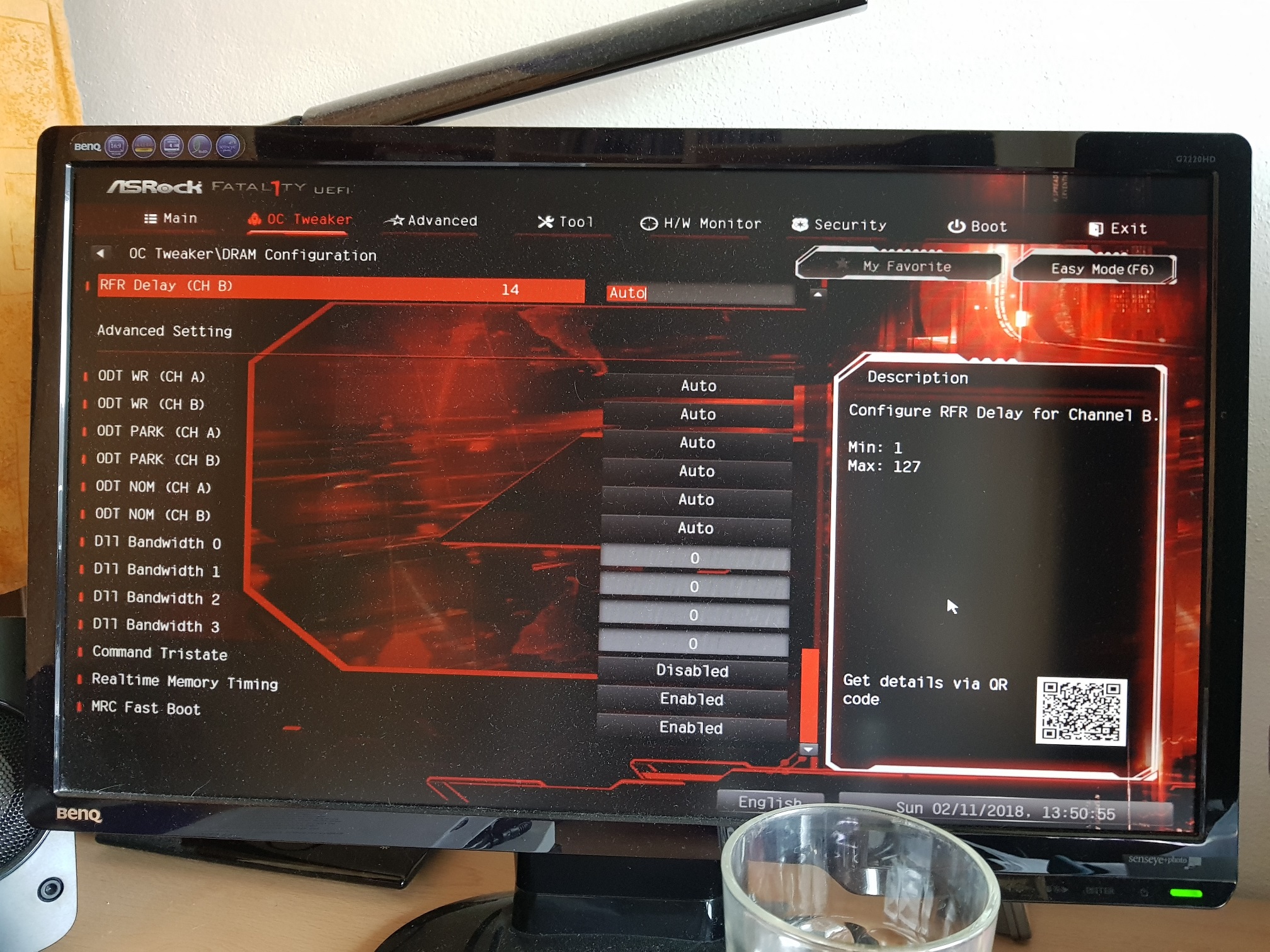

Komplet nastavení RAM zde:

tRFC 771? B-Die většinou zvládají hodnoty pod 300, zkus snížit postupně na 550, 350, 300, 270.
tFAW máš taky hodně vysoké, zkus to srazit aspoň někam k 40.
Zkus primární časování 19-18-18-39, pak 18-18-18-39 (v BIOSu máš spojené nastavení tRCD a tRP, tudíž to bude vypadat jako 18-18-39).
tWR by mohlo jít dolů aspoň na 22, 20.
tRTP zkus taky snížit.
Re: Taktování i7-8700K
Takhle to dala automatika, v tomhle se nevyznám, potom zkusím nastavit podle tebe.
