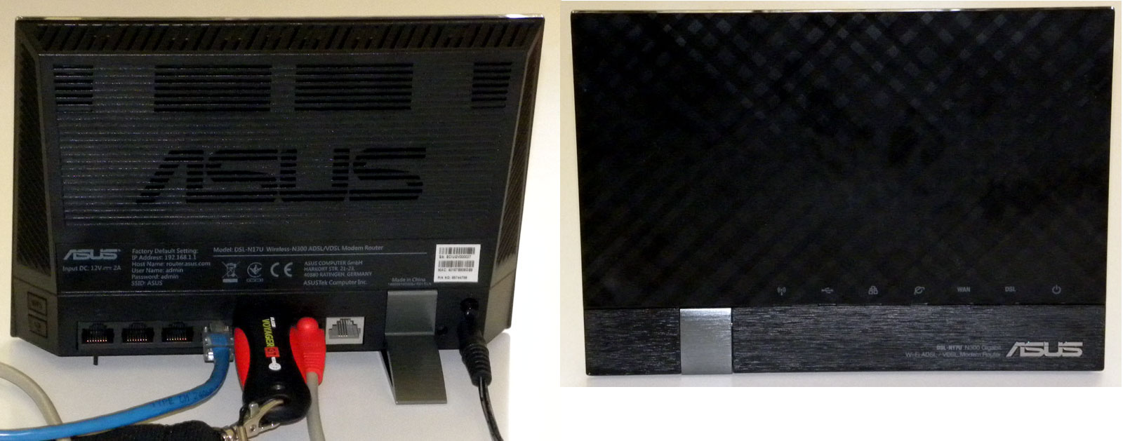

Donedávna byly DSL modemroutery od Asusu kritizovány za to, že nepodporují technologii VDSL, která pomalu, ale jistě vytlačuje starší ADSL. Odpovědí je modemrouter DSL-N17U. Soudím, že se jedná o naprostou novinku, protože na stránkách Asusu o ní není nic psáno a i strejda google pouze mlčí. Profesionální fota tedy nebudou a vy se budete muset spokojit s mými amatérskými fotkami .
V krabici najdete vše potřebné - nechybí ani telefonní kabel a splitter. Router má pouze vnitřní antény, tedy do prostoru rušivě nezasahuje. Klasický byt 3+1, ale pokryje bez sebemenších problémů. Signalizace stavu routeru, vysílání WiFi a připojených zařízení je modrými zapuštěnými LED, které neruší. Pro úplnost dodávám, že nevlastním DSL přípojku a modemrouter byl testován pouze jako router.
Veškeré konektory (porty) a ovládací prvky, až na WPS a WiFi, jsou na zadní straně. Pro ty, co zásadně ztrácejí manuály, je na zadní straně uvedeno výchozí heslo a IP adresa po továrním restartu.
Po připojení modemu a jeho inicializaci je PC automaticky přidělena IP adresa (samozřejmě, je-li tak síťová karta nastavena) a po spuštění prohlížeče jste automaticky přesměrováni na přihlašovací stránku do nastavení routeru. Zde se opět automaticky spustí průvodce, s jehož pomocí dokáže router nastavit každý. Tento software předpokládá DSL připojení, pokud chcete využívat toto zařízení jen jako router, pak se tohoto průvodce musíte vzdát.
Router disponuje dvěma USB 2.0 porty, které můžete využít k připojení tiskárny, kterou takto zpřístupníte všem počítačům v síti, nebo k připojení flash (externího) disku. Připojením disku získáte z routeru DLNA server, FTP server, NAS, můžete sdílet soubory na internetu pomocí AiDisk (vyžaduje veřejnou IP adresu), nebo použít router jako download stanici (je pomalejší než PC, ale "žere" daleko méně).
Určitě budete překvapeni možnostmi nastavení jaké tento router nabízí. Dle mého soudu zde nechybí vůbec nic, co budete doma potřebovat.
WAN nastavení - zde najdete nejen nastavení vlastního WAN (DSL), ale i duální připojení - ano, i tohle tento router umí, takže v případě výpasku jednoho připojení router prostě použije druhé, dále zde je port forwarding (přímé přesměrování), ale i port triggering, nechybí ani DMZ, DDNS a lze konfigurovat i průchod NAT.
Nechybí ani "Manažer dopravy" pomocí nějž můžeme omezit datový tok (např. pro přenos souborů) a preferovat jiný datový tok (např. http pro hry). Hračičkové určitě vyzkouší vazbu na MAC (IP) adresy.
Router disponuje i URL filtrem, kde můžete zakázat určité www stránky. Tráví-li vaše ratolest příliš mnoho času na facebooku, místo toho, aby se věnovala učení, stačí inkriminovanou stránku vložit do filtru.
A jak je u Asusu dobrým zvykem, nechybí zde ani mapa sítě. kromě jiného zde najdete i informaci o počtu připojených klientů, informace o WiFi, IPadresu WAN, MAC adresy a také informaci o připojených USB zařízeních, včetně volného místa na USB discích.
Router také umí logovat provoz, takže pro vás bude snadné zjistit, kdo kdy byl připojen. A kdo by potřeboval síťové nástroje, i ty zde najde. kromě toho router umí i WoL.
Bývá zvykem, že zde dávám i nějaká čísla a ani teď vás neošidím.
- propustnost WAN/LAN jsem naměřil 90MB/s, což je maximum, jaké má síť umí, takže je pravděpodobné, že router na tom bude ještě lépe
- kopírování z flash disku na LAN 14MB/s - zde je jasný omezující vliv portu USB 2.0
- přehrávání zkušebního souboru s datovým tokem cca 2,5MB/s zvládá bez problémů na WiFi pro dvě zařízení - kromě toho byl týž soubor současně streamován na TV přes LAN pomocí DLNA.
A vy, co jste si všimli žlutého vykřičníku na některých screenech - tímto způsobem dává router najevo, že se mu nelíbí cokoli ohledně bezpečnosti - co přesně vám poví, pokud na vykřičník kliknete. V mém případě bylo povoleno anonymní přihlášení na FTP.
Co lze routeru vytknout? Moc toho nebude. Určitě bych uvítal USB port 3.0, také by se mohlo hodit 5GHz pásmo. To by ovšem zcela jistě stálo peníze navíc.
Protože, jak jsem již v úvodu zmínil, se pravděpodobně jedná o novinku a tudíž neznám cenu, nelze zatím jednoznačně stanovit, zda by byl výhodná koupě. Nicméně pokročilé funkce, kterými router disponuje, gigabitový switch, FTP, Download station a další, ho zcela určitě staví do pozice vážného kandidáta pro ty, kdo mají připojení DSL.
