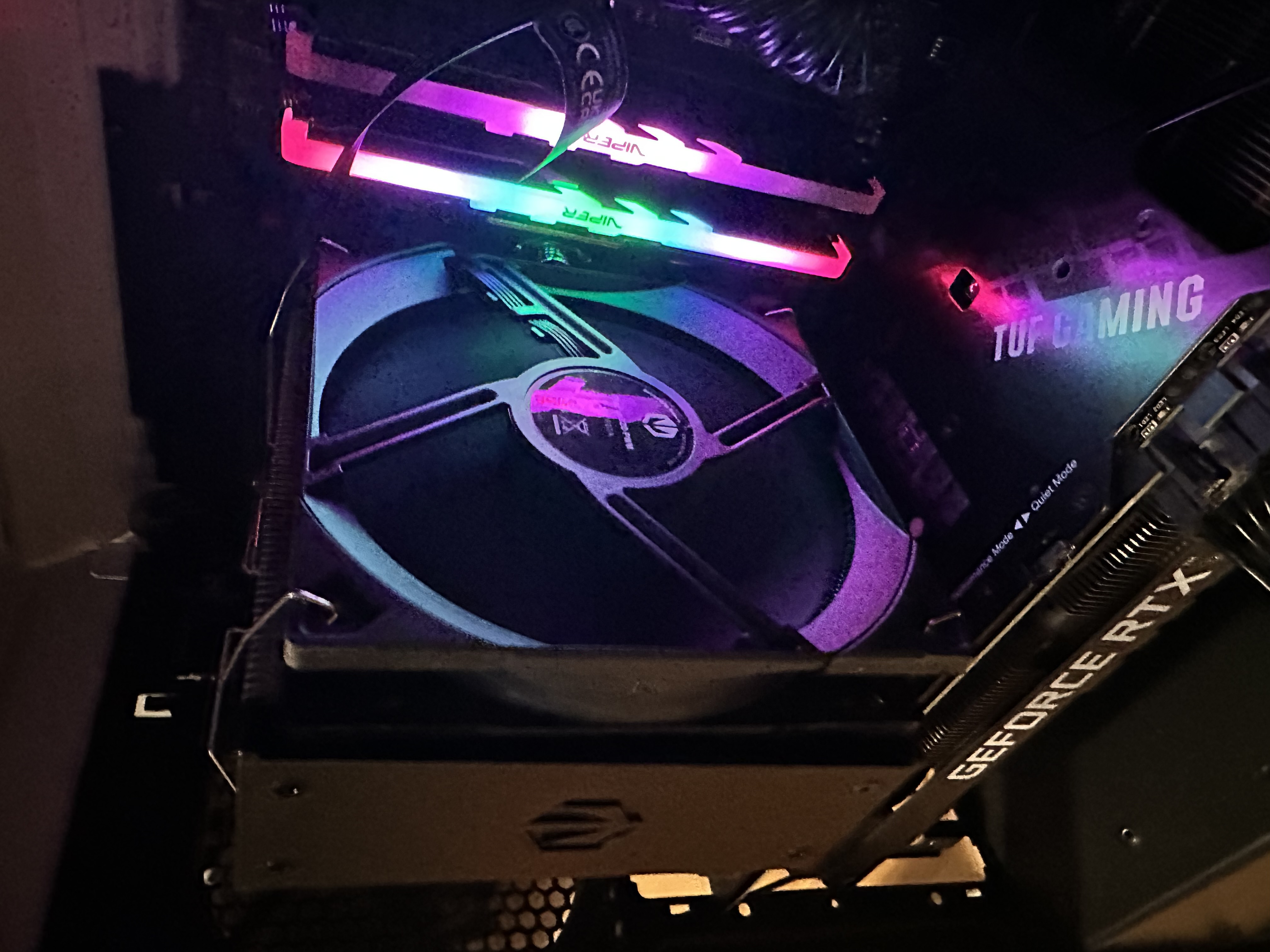

Jedna věc k tomu, hrozně mně vaří PC, až to je dost horký oproti tomu co jsem měl :D

Půstil jsem jeden zápas v cs2, po nějakým době jsem si jen tak šáhnul na sklo skříně a hořelo, pokud bych ho neotevřel, tak by se mi nejspíš vypnul. Netuším jestli jsem tam dal opačně větráky nebo málo tep. vodivé pasty nebo cokoliv, tak mi pc nehořelo a to navíc mam chládek v pokoji.

Jestli jsi dal opacne ventilatory prece vidis.
Bud podle tvaru lopatek nebo podle sipky, ktera je na kazdem ventilatoru.
Vyfot vnitrek skrine tak aby byly ventilatory videt a dej sem fotky jako prilohu, at se muzeme podivat.
Co je spatne byva videt ihned.

Takhle jsem to vecer fotil

Jasně že je to obráceně - odepnout ventilátor z chladiče a otočit. Zkontrolovat i další větráky v case, musí být zapojeny jednosměrně.
