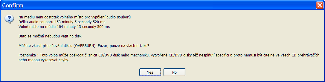

Vyzkoušel jsem ale DVD-audio jsem tam nenašel. Při pokusu vypálit několik CD najednou jako audio mi program po vložení prázdného DVD ohlásil, že je na disku málo místa:
Podle všeho jej považuje za CD, ale na DVD neumí pálit audio. Nebo se pletu?

Myloš píše:Při pokusu vypálit několik CD najednou jako audio mi program po vložení prázdného DVD ohlásil, že je na disku málo místa:
Jak necekane! Ono DVD-audio neni 'delsi CD', ale 'kvalitnejsi CD' - hudba na nem zabira vice mista, proto ti nesedi ty minuty.

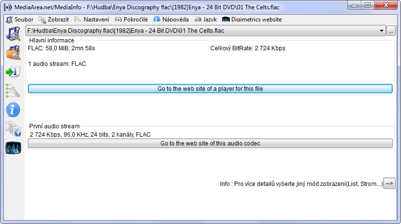

http://cs.wikipedia.org/wiki/DVD-Audio#Specifikace_zvuku píše:Různé přenosové rychlosti, vzorkovací kmitočty a kanálové kombinace mohou být použity na jednom disku. Například DVD-Audio disk může obsahovat 96 kHz / 24-bit 5.1-prostorový zvuk, stejně jako 192 kHz / 24-bit stereo audio stopu. Audio kanály mohou být také rozděleny na dvě skupiny a uloženy pod různými formáty. Například přední reproduktory mohou přehrávat 96 kHz / 24-bit 5.1-prostorový zvuk, zatímco postranní reproduktory přehrávají zvuk s parametry 48 kHz / 20-bit.
Krom toho výše uvedených 104 minut neodpovídá žádné specifikaci, pokud jde o velikost disku.
Prostou aritmetikou:
minuty × sekundy × bitová hloubka × vzorkovací frekvence × počet kanálů = datový objem v bitech.
Vydělíme-li osmi (v bajtech) a následně 1024 na třetí, dostaneme následující kapacity:
  • při 96 Khz a 24 bitech 3,35 GB – o giga méně než kapacita DVD
  • při 192 Khz a 24 bitech dvojnásob (6,7 GB), také neodpovídá maximální kapacitě žádného dvd
  • při CD kvalitě (44,1/16) je to jeden gigabajt, ale taková cédéčka taky neexistují.
V každém případě – jestliže DVD-audio podporuje různá vzorkování a různou bitovou hloubku, a to včetně 44,1/16, jsi si jistý, že soubory automaticky převzorkovává? A do čeho to převzorkovává?

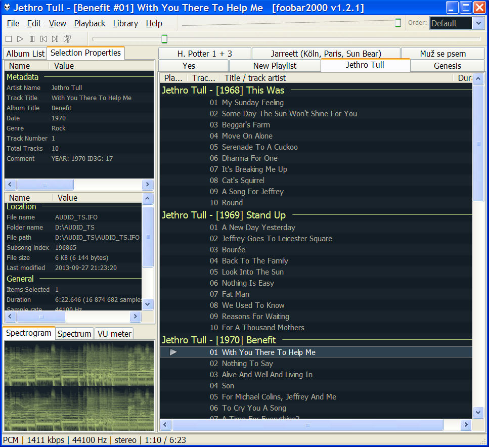

A skutečně ses mýlil. Vyzkoušel jsem trialový DVD-Audio Solo, na který jsem vypálil 8 cédéček JethroTull, úhrnem 6 hodin a nějaká drobná. A to jsem kapacitu disku zdaleka nanaplnil (ca. 3,68 GB).
richchie píše:Tak nějak mě napadlo-ty to máš na čem přehrát?
VLC přehraje jednotlivá alba (každé jako jeden soubor), ale to není žádný komfort – je to stejné jako otvírat z video-DVD jednotlivé VOB soubory.
Pak jsem našel plugin do Foobaru2000 – po přetáhnutí souboru AUDIO_TS.IFO se načtou všechny tracky. Je potřeba si je pak ještě pojmenovat – stačí názvy alb, zbytek se načte z databáze. To už docela ujde:
Takže tohle byl pokus o směstnání více CD (nakoupi jsem je na Amazonu a ripnul jsem si je do FLACu) na jedno DVD.
