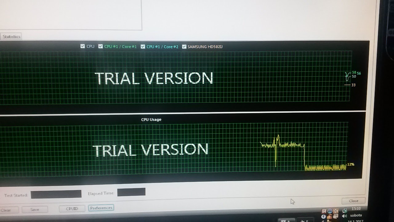

Dodatečně přidáno po 2 hodinách 37 minutách 31 vteřinách:
Při dalším zkoumání je adeptem na výměnu samotné CPU, viz příloha. Je to fotka už zamrzlého PC, cpu nějakou chvilku padalo na nulu až se to kouslo
Můžu to brát za jasnou příčinu problému?
