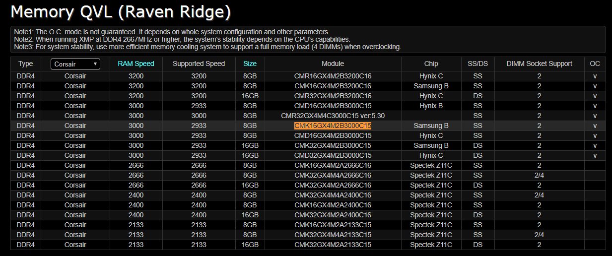

tak som nakoniec objednal Corsair Vengeance LPX 16 GB (2×8GB) DDR4 3000 CL15 - CMK16GX4M2B3000C15 - za tu cenu asi nie je co riesit, ale chcem sa opytat na kompatibilitu s ASROCK AB350M Pro4:
odkaz: https://www.asrock.com/mb/AMD/AB350M%20Pro4/index.asp#MemoryRR
takze max frekvencia 2933 ale inak kompatibilita ok?

v tej ceně je ta deska dobrá, ty paměti určitě ber, osobní zkušenost nemám, ale s paměťovejma modulama Samsung B-Die si rozumněj Ryzeny nejlíp... na 3000 bys musel ty paměti OCnout, ale řek bych, že pár desítek MHz navíc ani nemá smysl...
pokud skládáš komp sám, ověř nejnovější BIOS na desce, aby uměla nový Ryzeny...
