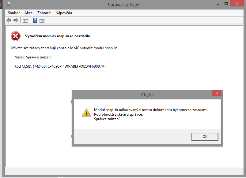

Ahoj všem, prosím o pomoc. Nejde mi zobrazit "správce zařízení", to samé mi udělá příkaz "gpedit.msc".
Už se to tu probíralo v roce 2010, ale to mi nepomohlo. Jiné rady jsem nenašel. Jinak PC normálně běží.
Nějaké pokusy jsem už dělal, jako body obnovy, ale marně.
Mám win 8.1 pro. Dává mi to tyto hlášky:
Myslím si že buď je to něčím zablokovaný, nebo neco chybí.

Vidím že to není tak běžné.
Vytvořil jsem nového uživatele a tam správce zařízení funguje.
Ale nejde správa disků, napíše to něco jako - nejde přistoupit na disky s uživatelem NAPO. To je muj hlavní a jediný účet.
Určitě jsem někde zakázal nějaké zdílení disků, počítače nebo uživatele.
Nepomohl by nějaký soft, který to nabídne opravu nastavení uživatele?

Na vlastní riziko:). V editoru registru přejděte na větev »HKEY_LOCAL_MACHINESOFTWAREMicrosoftWindows NTCurrentVersionProfileList«. Nyní klikněte na položku, která začíná sekvencí »S-1-5«, po které následuje další řada čísel. Pokud jich zde máte více, postupně je otevírejte a hledejte ten správný „profil“ prostřednictvím položky »ProfileImagePath« – ta by měla obsahovat jméno poškozeného profilu. V tomto profilu poté dvojitým kliknutím otevřete položku »refcount« a změňte její hodnotu na »0«. Nakonec zavřete »Editor registru«, restartujte počítač a přihlaste se k účtu jako obvykle.

services.msc zkontrolovat služby, zda není některá důležitá zakázaná.

Turion píše:services.msc zkontrolovat služby, zda není některá důležitá zakázaná.
To hodí přesně tu chybu!

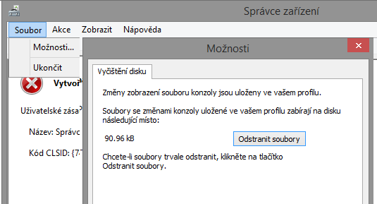

Teď mě napadá. Já se ve službách vrtal a časově by to odpovídalo. Asi 5 věcí jsem povypínal! Jdu pátrat v čem jsem to upravoval a jestli není záloha. ............doplněno. Ručně jsem něco pozapínal, ale marně.Ještě jsem našel tohle:
Dodatečně přidáno po 8 hodinách 57 minutách 36 vteřinách:
Re: Správce zařízení nelze zobrazit
Nevíte jestli to pomůže, když to vymažu? Nechci nadělat víc paseky.
Žij, jako bys měl zítra zemřít. A uč se, jako bys měl žít věčně.

To se nestane vůbec nic. Klidně maž. Pokud víš, kdy ses v tom vrtal tak dej bod obnovy před to datum. Ikdyž jsi psal, že jsi to použil, tak třeba to byl moc mladý datum a už tam to bylo zmrvené.
