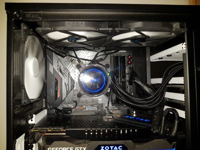

jak si někteří možná pamatujete v lednu jsem tu skládal PC sestavu - viz popisek. Nyní bych chtěl ještě vyřešit přídavné chlazení, momentálně mám ty 3 ventilátory, co jsou ve skříni už v základu - Fractal Design Dynamic GP-14 (https://www.alza.cz/fractal-design-dyna ... ?o=3#popis).
Pro přehled o co mi vlastně jde:

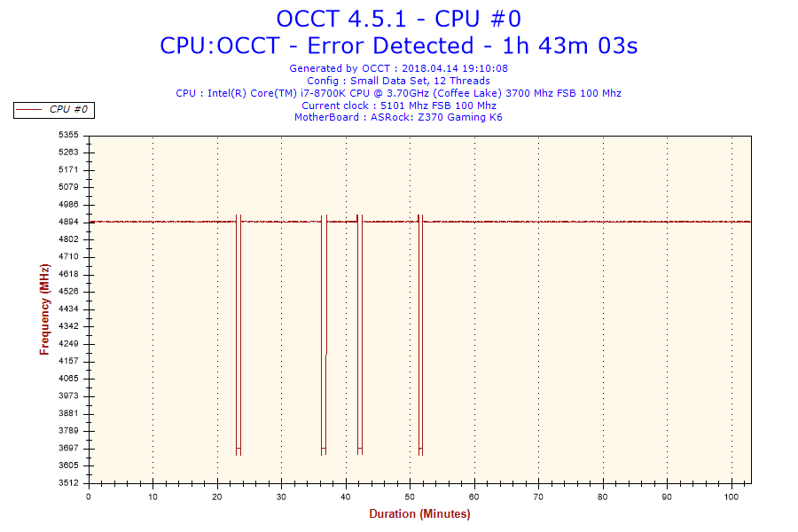

Nyní jsem zjistil, jak ještě ladím PC - dělal ještě úpravy s RAM apod., tak jsem znovu projížděl OCCT a když jedu v OCCT small data, tak mi frekvence na CPU občas opět klesne na 3,7GHz, kvůli VRM teplotě, původně problém vyřešilo otočení airflow 2 vrchních ventilátorů. Teď je to ale i tak na hraně, protože jsem to testoval v zimě, kdy jsem měl v místnosti asi kolem 20C a teď mám klidně 25C a tohle jsem zapomněl vzít v potaz, že to udělá taky jistý rozdíl.
Viz: V reálným použití se tohle nikdy nestává (ani když jede CPU konstantně na 100%), OCCT na small tomu dává mnohem vyšší záhul, ale rád bych to měl ok i tam. Alespoň tím budu mít jistotu, že se teplota na VRM bude držet dál od maxima.

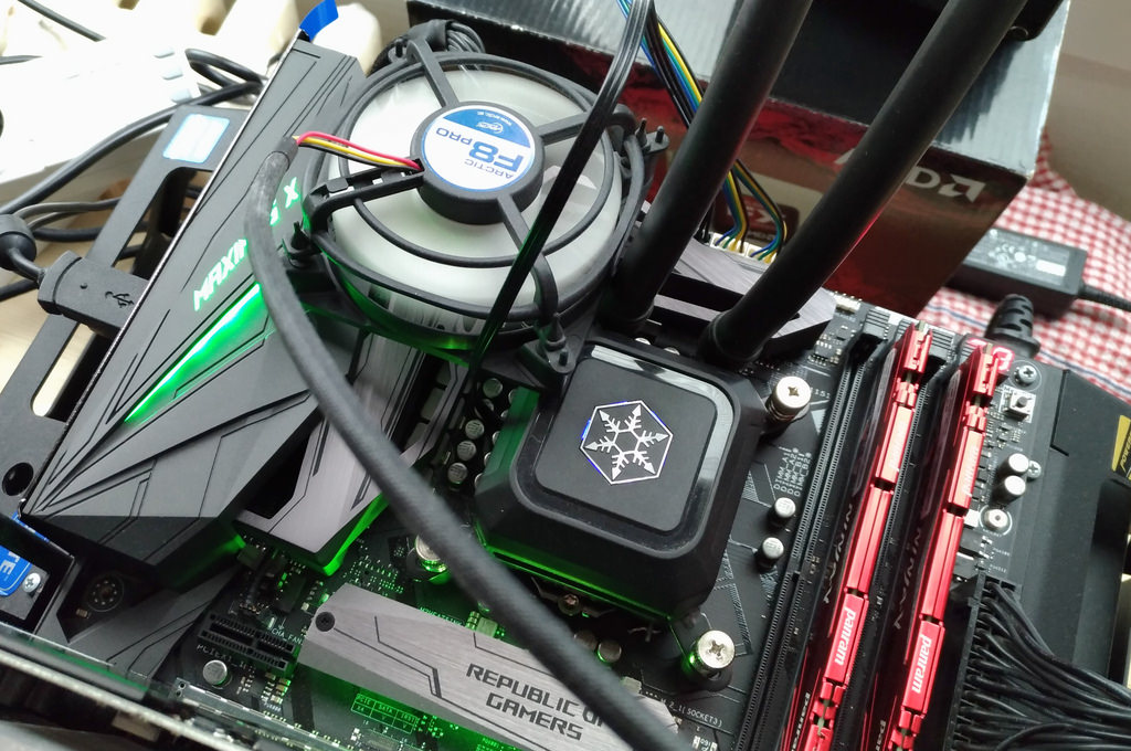

No a pak ještě druhá možnost by byla přidat nějaký mini větrák přímo na VRM (jako zde ukazoval Flanker): Ale to nemám tušení, jak bych to tam upevnil, jestli vůbec, když mám PC v normální poloze a v uzavřené case.

Pokud se ti přehřívá VRM, tak nevymýšlej hovadiny a sniž napětí a takt na 5GHz. Těch 100MHz navíc tě fakt nevytrhne.

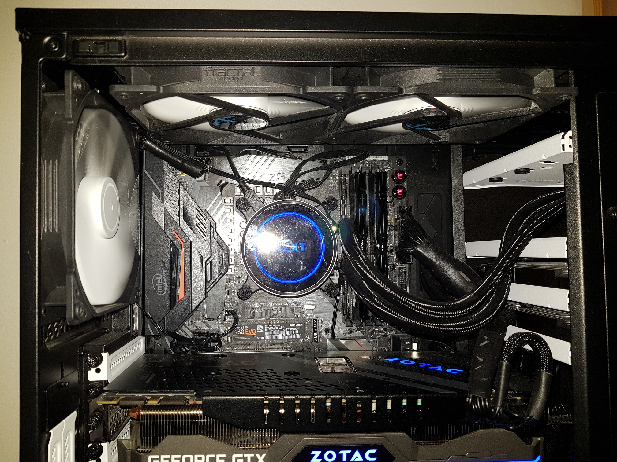

Máš špatně udělaný airflow, tzn horní 2 ventilátory musí foukat směrem ven tzn otoč je. Radiátor od AIO musí na sobě mít ventilátor s větším statickým tlakem(static preasure), protože musí foukat vzduch skrz jemné žebrování radiátoru. Proto se zde nedá použít každý ventilátor, pak dochází k tomu že do skříně nejde skoro žádný chladný vzduch. Osobně bych radiátor dal na horní pozice a dopředu nějaké kvalitní ventilátory (noctua, be quiet, artic).

Airflow:). Hlavně, že každej je napůl angličan, ale dát větrák tam kde je potřeba jako to má flanker to už je nad jejich rozlišovací schopnost.
Re: Ventilátory pro airflow + VRM 140x140mm
A jak ho tam chceš přidělat experte?

vuLva: Tak ono se to "přehřívá" - jak jsem psal toto se děje jen v těch nejnáročnějších testech jako OCCT a jen při small data testu, medium a large tohle nezpůsobuje. Kdybych neprocházel test jako je tento, tak bych o tom asi ani nevěděl. Při běžném používání se to tolik nezahřeje - hraní her a rendering, kde CPU běží konstantě třeba hodinu na 100%, tam k tomuto nedochází. Na 5GHz budu potřebovat ke stabilitě asi jen o setinu napětí méně, než na 5,1 (ale netestoval jsem to přesně), což si myslím, že vážně moc rozdíl neudělá. Ty napájecí části, jak můžete vidět jsou na mé desce zleva a nahoře od CPU. Tedy i kdybych měl klasický vzduchový chladič, tak by to pomohlo maximálně té levé částí - tu by to asi trochu ofukovalo, ale tu horní už ne.

VuLva/Skeleton: Radiátor od vodníka umístit nahoru skříně bohužel nejde, kvůli kolizi s RAM (technici už sdělovali při sestavování PC). Proto mi tohle připadá jako nejlepší řešení airflow a hlavně chlazení VRM - v mém případě. Větráky vpředu skříně VRM jen těžko nějak pomohou, maximálně tak grafice. Tedy, aby ty 2 nahoře foukaly chladný vzduch dovnitř si myslím, že je nutnost.
Když ty 2 nahoře foukaly ven (tak to bylo původně), tak v OCCT small datech docházelo k přehřívání VRM mnohem snadněji, častěji a rychleji a to i při nižší pokojové teplotě těch cca 20C.
Turion: Přesně tak, jak odpověděl vuLva, nevím, jak bych ho tam má přidělaný a jestli by se mi tam vůbec vešel, Flanker to má venku, naležato a bez skříně, to jsou trochu podstatný rozdíly. Možná, aby se tam vešel, tak bych musel sundat ty airflow větráky, což by ale taky bylo naprd. Ale možná by to nebylo nutný, nevím...

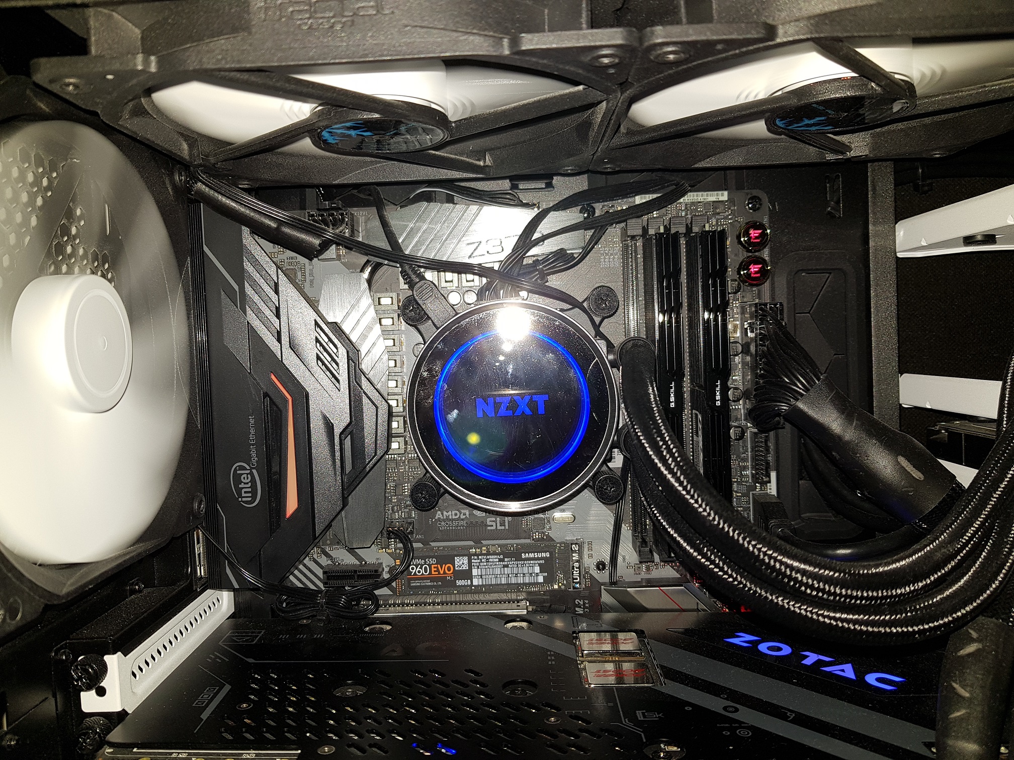

Hlavně potřebuješ ofukovat tu levou část napájecí kaskády - ta zásobuje Vcore, celá/většina horní části zásobuje iGPU, která je u tebe nevyužitá.
To ani nenavrhol.Napísal iba " Máš špatně udělaný airflow, tzn horní 2 ventilátory musí foukat směrem ven tzn otoč je."
Rovnakým smerom , ako zadný ventilátor.

Jo, ta heatpipe by to měla trochu vyrovnat, ale pořád by ta levá strana měla být o něco teplejší.

Aha , prehliadol som, ale aj tak skús ,iba otočiť tie horné ventilátory.
