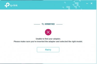

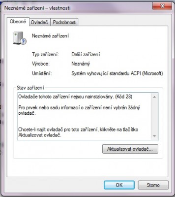

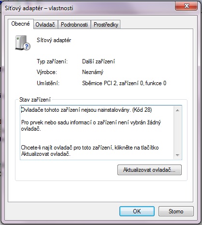

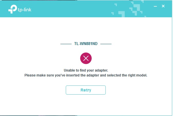

mám problém s výše uvedeným adaptérem WiFi. Adaptér jsem připojil do PCI E, po vložení instalačního CD mi program instalace zahlásí, že zařízení nelze nalézt. To samé, když stáhnu ovladače ze stránek TP link. V biosu jsem zkontroloval, zda je slot aktivní, zkusil jsem i vypnout antivir. Ve správci zařízení se objeví pouze ikonka síťového adaptéru se žlutým vykřičníkem, sběrnice PCI 2, zařízení 0, funkce 0, výrobce neznámý.

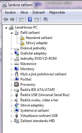

Okrem TP-Link ,je v Správcovi zariadení,všetko v poriadku?Driver zo stránky sťahuješ pre svoju verziu karty V1 alebo V2 ?

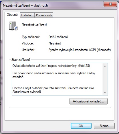

Zde posílám printy. Drivery z netu jsem zkoušel oba. Bez úspěchu. Holt nejspíš adaptér znovu vrátím a vyřeším to nějak s kabelem.
