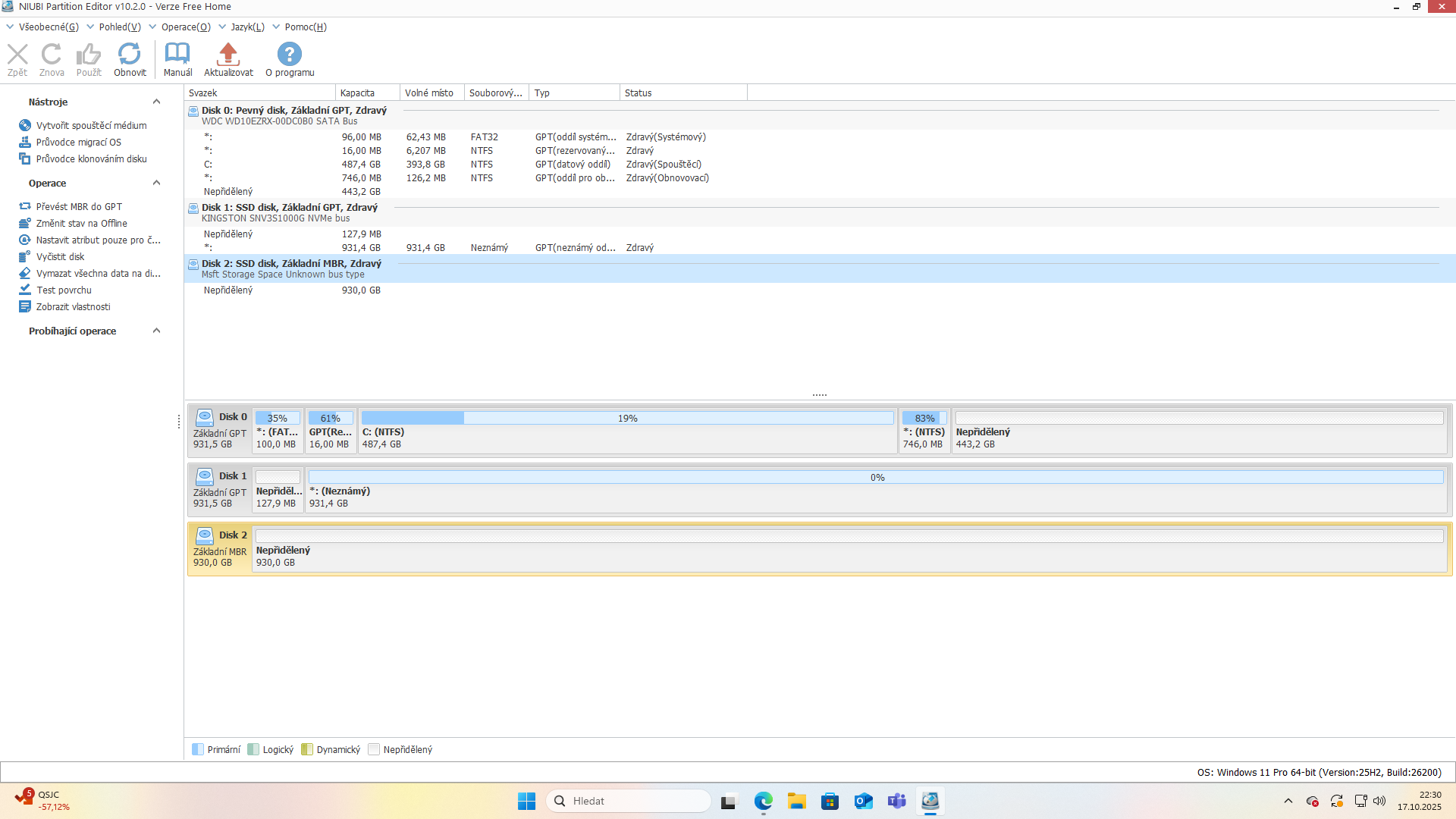

Ak spustíš NIUBI ,ako Správca,klikneš PTM na označenie disku napr.Disk 2 a vyberieš si zmazať všetky oddiely a potvrdíš.Alebo potom ten Disk1.
Ak to nefunguje tu,tak ho zmaž cez Správu diskov.

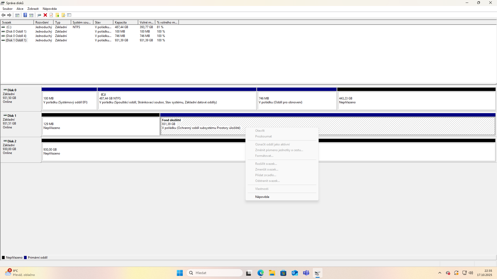

ten disk nula je WD se systémem a disk 1 je SSD KINGSTON
ten disk 2 Msft Storage Space ..... vůbec nevím kde se tam vzal ani jak jsem ho případně vytvořil

Smaz na disku 1 vsechny oddily, vypni PC, odpoj HDD a zkus znova instalaci Windows.

tu možnost ho odstranit tam nemam

A v NIUBI ,akú hlášku dostaneš?

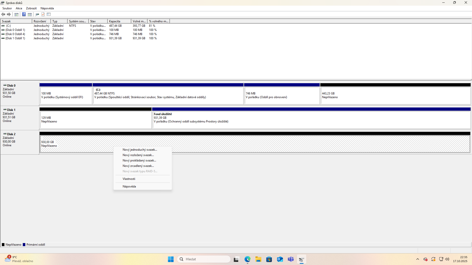

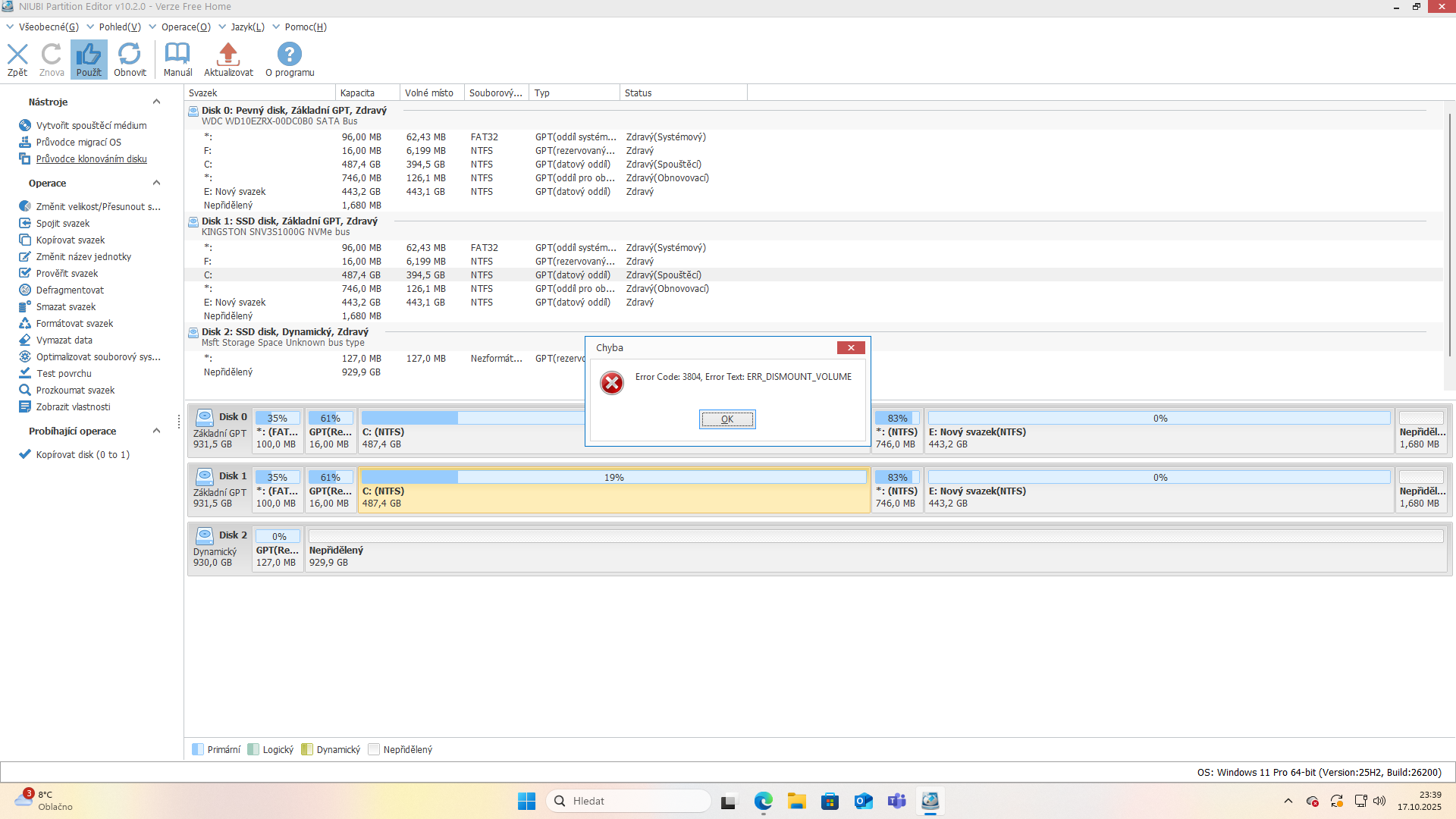

tak jsem zkusil instalaci napsalo mi to že disk je offline abych si to opravil ve správci disku
ale tam je že disk je online ale je u nej fond uložiště a v průzkumníku ho nevidím
Dodatečně přidáno po 1 minutě 42 vteřinách:
vždycky byla instalace Windows sranda co se snažím na ten ssd disk tak to je jen jeden velký problém
Dodatečně přidáno po 6 minutách 12 vteřinách:
tohle píše NIUBI když chci klonovat

Neodpovedal si a tak sa to tu zamotáva.

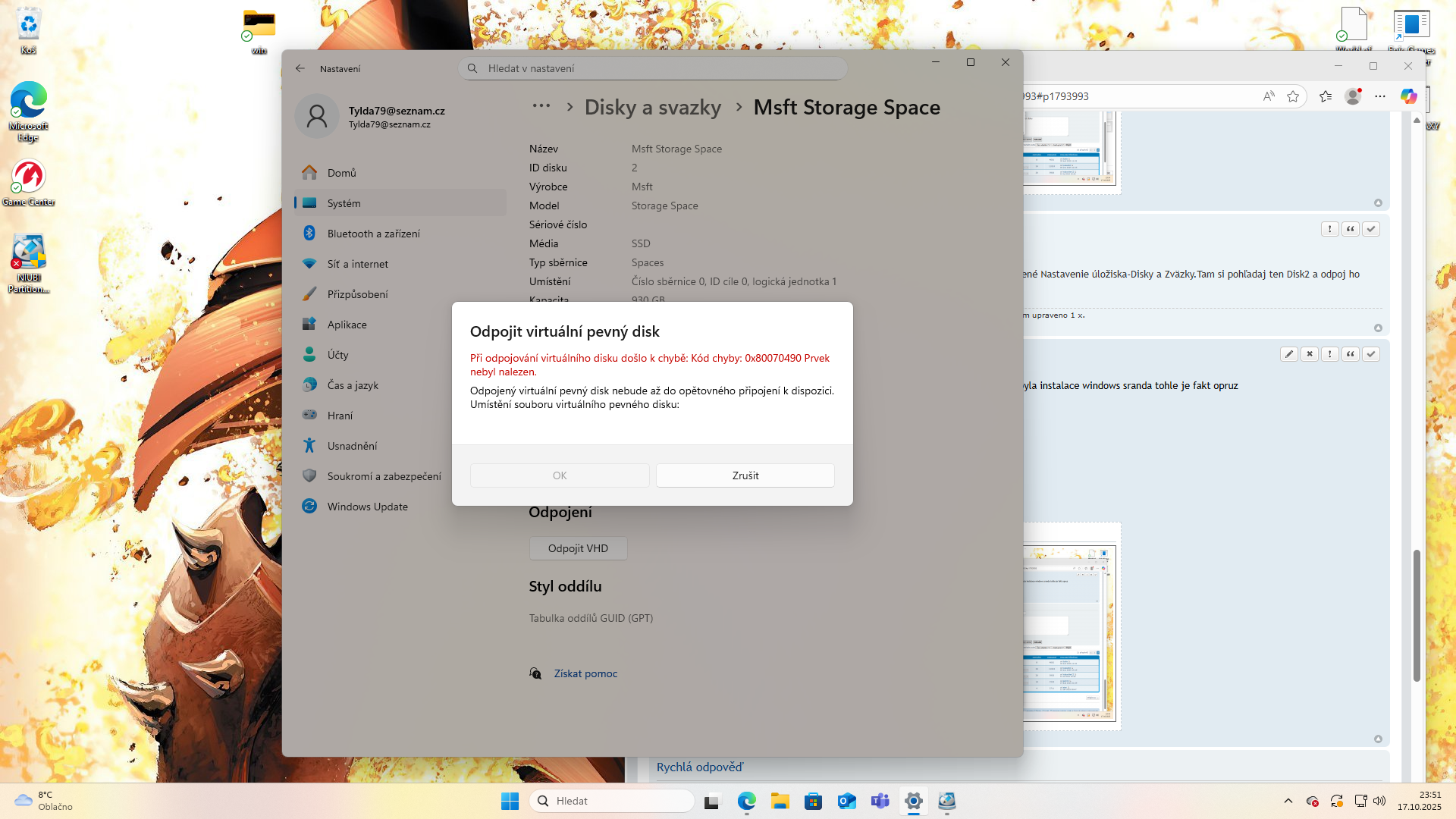

Možno :Klik na Nastavenie-Systém-Úložisko-Rozšírené Nastavenie úložiska-Disky a Zväzky.Tam si pohľadaj ten Disk2 a odpoj ho alebo odstráň ,ak tam bude taká možnosť.

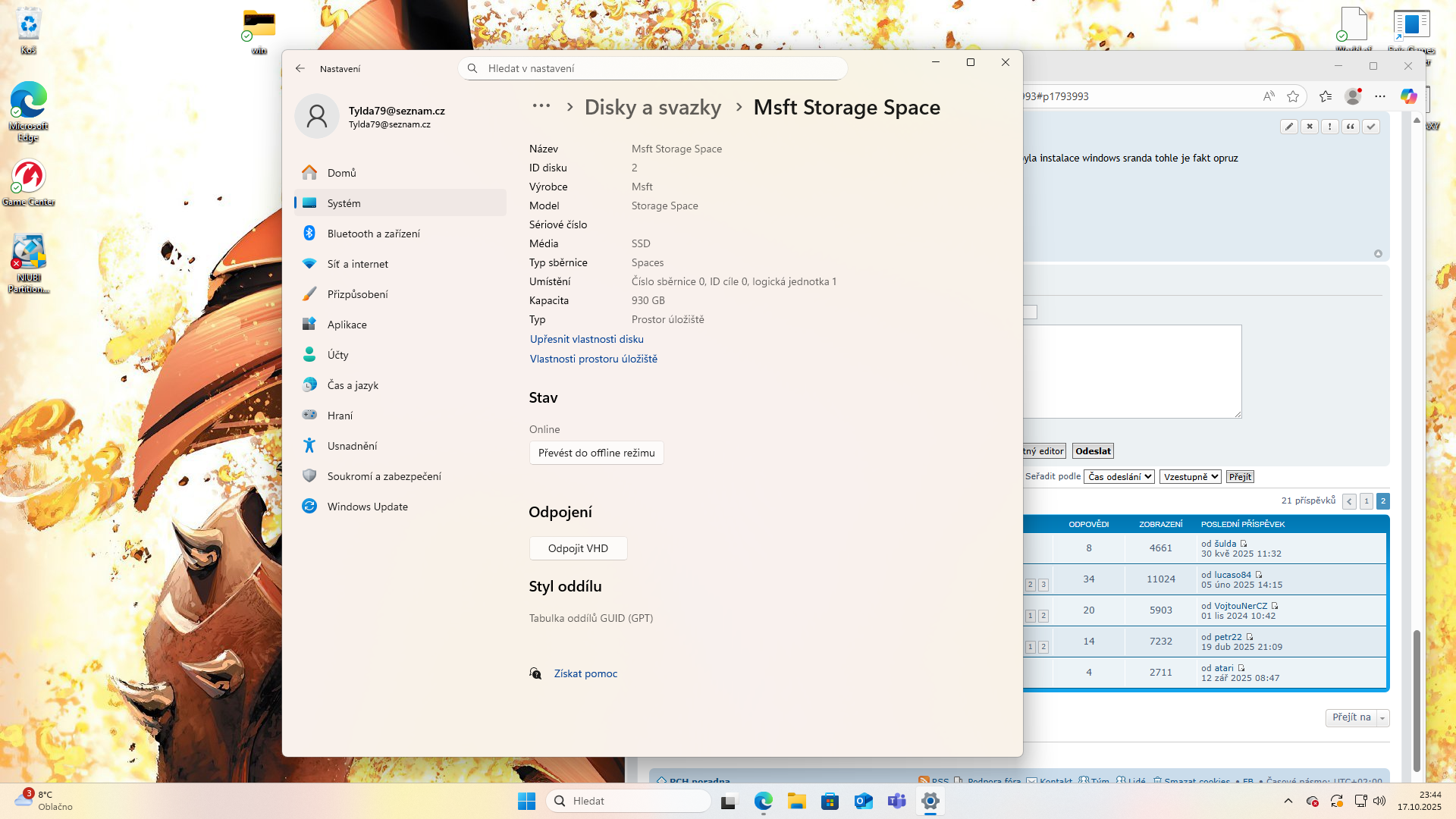

nabízí to u disku 2 odpojení
Dodatečně přidáno po 3 minutách 47 vteřinách:
screen
Dodatečně přidáno po 10 minutách 17 vteřinách:
tak nejde
Dodatečně přidáno po 37 vteřinách:
jdu zkusit co jsi napsal
Dodatečně přidáno po 3 minutách 8 vteřinách:
screen
tak nejde

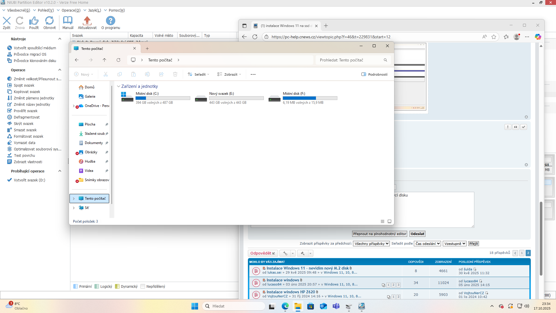

Ak mu zmeníš stav na Offline režimu a potom.
Alebo ešte skús takto: Klik na klávesu win a zadaj,vlož tam : storage space a tam skús,ak je tam ten disk.

dal jsem ho offline a pak zas online ale furt ho nevidím v pruzkumnikovi a pri instalaci disk vidím ale pri vytvorení svazku abych na něj mohl instalovat to vyhazuje chybu. jdu si lehnout kouknu na to zas zitra vecer dik za snahu ozvu se zitra
