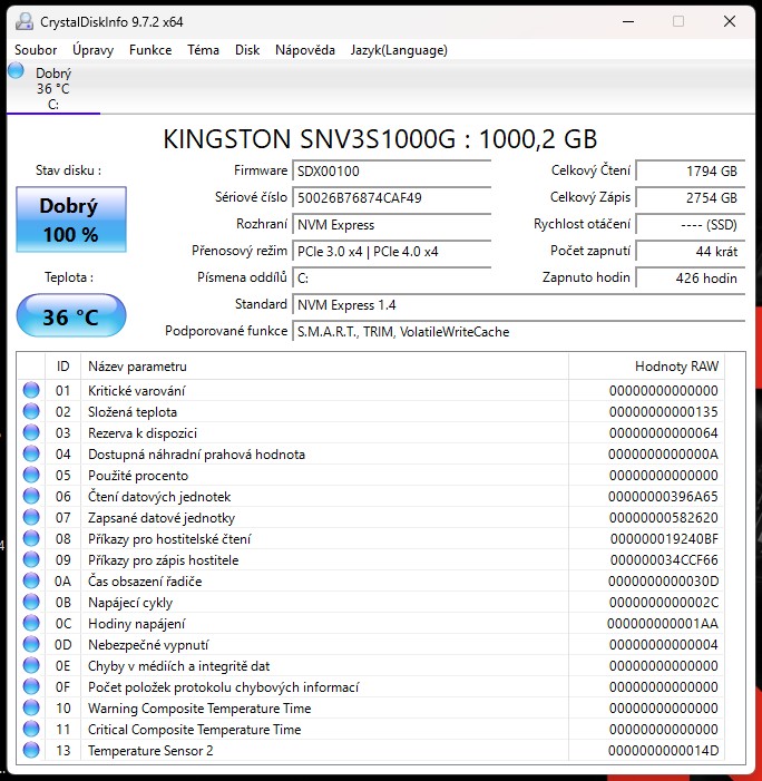

Skús si nainštalovať CrystalDiskInfo a pozri sa na disk.Môžeš sem dať aj screen.

Disk
