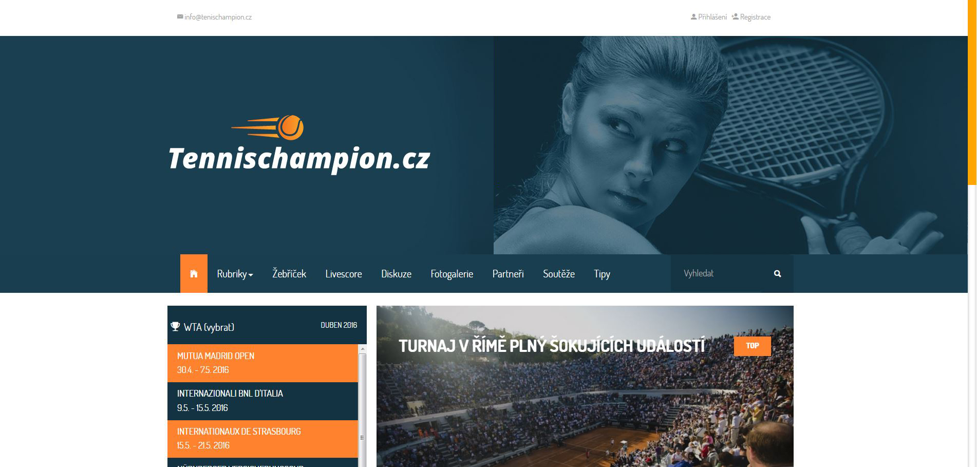

Ahojte.
Rádi bychom poprosili o kritiku našeho tenisové portálu - http://www.tennischampion.cz . Jedná se o naší první verzi, portál byl otevřen před pár měsíci.
Co říkáte na design? Co tam chybí nebo naopak přebývá. Za kažkou připomínku budeme rádi. Díky.

Na mě je písmo moc malé, taky mi na něm vadí, že se jedničky v datumech ztrácejí... Oranžový text na bílém pozadí se taky hůř čte.
Jméno a příjmení autora bez mezery? Když kliknu na jméno, tak bych předpokládal, že se mi vypíší všechny jeho články. Hodí mě to na úvodní stránku.
Stránkování rubrik je slovensky. Když jsou prosvíceny oranžovou Další, Zpět, proč ne i čísla stránky. Nebo spíš proč vůbec jsou prosvíceny.
Zbytečně velký header obrázek.
Při zkoušce responzivity, se levý postranní panel šoupne nad článek. Očekával bych opak ... prvně článek pak ostatní...

Chtělo by to pod bílé písmo přes obrázek alespoň nějaký pozadí, jinak se klidně může stát, že bílé písmo se zobrazí na světlé pozadí.

Díky za připomínky, především LuCaCZ za výborné postřehy - některé by mě ani nenapadly :) Připravujeme novou verzi webu, tak se pokusíme většinu návrhů zakomponovat. Hlavně přechod z Bootstrap na framework Laravel. Pokud ještě někdo má nějakou připomínku, klidně pište. Budeme velmi rádi za případné návrhy či jinou kritiku k webu. Díky moc :)

Web na mě působí celkem příjemně až na pár detailů. Jak už bylo zmíněno vrchní head obrázek bych zmenšil, potom když na úvodce sjedu trochu níž, tak to na mě působí strašně zahlcenym dojmem - zdá se mi, že je teď spíš trend jít k lehkosti a jednodcuhosti. Pak bych trochu zvětšil písmo, jinak za mě fajn :)

Master25 píše:Web na mě působí celkem příjemně až na pár detailů. Jak už bylo zmíněno vrchní head obrázek bych zmenšil, potom když na úvodce sjedu trochu níž, tak to na mě působí strašně zahlcenym dojmem - zdá se mi, že je teď spíš trend jít k lehkosti a jednodcuhosti. Pak bych trochu zvětšil písmo, jinak za mě fajn :)
Díky za připomínky, jen trochu nechápu ten zahlcený dojem. Co konkrétně?

Kromě toho co tu už padlo, tak za mě - rolovací pruh po straně v oranžové barvě odvádí pozornost. Na první pohled jsem se ztratil, kde je menu, co jsou články.
Rovněž bych to určitě lépe zarovnal - ikona Home je posunutá vpravo. Písmo v menu je moc zhuštěné, celkově bych volil asi jiný font.

ještě takový postřeh ... tenistka v hlavičce kouká ze stránky pryč, i z hlediska fotografie by to mělo být obráceně... kouká s velkou pravděpodobností na míček, tak kdyby se otočila, koukala by aspoň na míček v logu ;-)

d1amond píše:Kromě toho co tu už padlo, tak za mě - rolovací pruh po straně v oranžové barvě odvádí pozornost. Na první pohled jsem se ztratil, kde je menu, co jsou články.
Dělá to pravděpodobně pouze v Google Chrome.
LuCaCZ píše:ještě takový postřeh ... tenistka v hlavičce kouká ze stránky pryč, i z hlediska fotografie by to mělo být obráceně... kouká s velkou pravděpodobností na míček, tak kdyby se otočila, koukala by aspoň na míček v logu ;-)
Zajímavý postřeh :D No nevím, jestli by to šlo realizovat.

Čistě teoreticky ji stačí jen převrátit (a upravit přechod)
