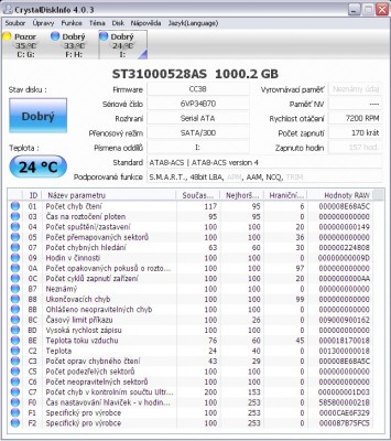

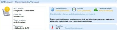

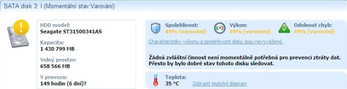

Kontrolou SMART informací (HD Tune a Hard Drive Inspector) se mi zobrazilo varování na jejich sníženou spolehlivost, viz. obr.
Vzhledem k minimální délce provozu těchto disků (154 a 149 hod.), jsem poněkud zmaten. V PC mám dva disky (také Seagate 320 a 500 GB), v provozu jsou řádově desítky tisíc hodin a bez závad. K diskům již nemám nákupní doklady. Je možné nějaké řešení ? A jaké ?

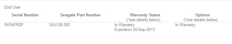

Na stánkách Seagate - Warranty Validation jsem zjistil, že se na ně ještě vztahuje záruka, viz. obr.
To je ale vše, co se svojí znalostí angličtiny dokážu rozluštit, reklamačním podmínkám už nerozumím.

Ale k podstatě věci, resp. dotazu. Bez dokladu o koupi žádná záruka neplatí - tedy v ČR.

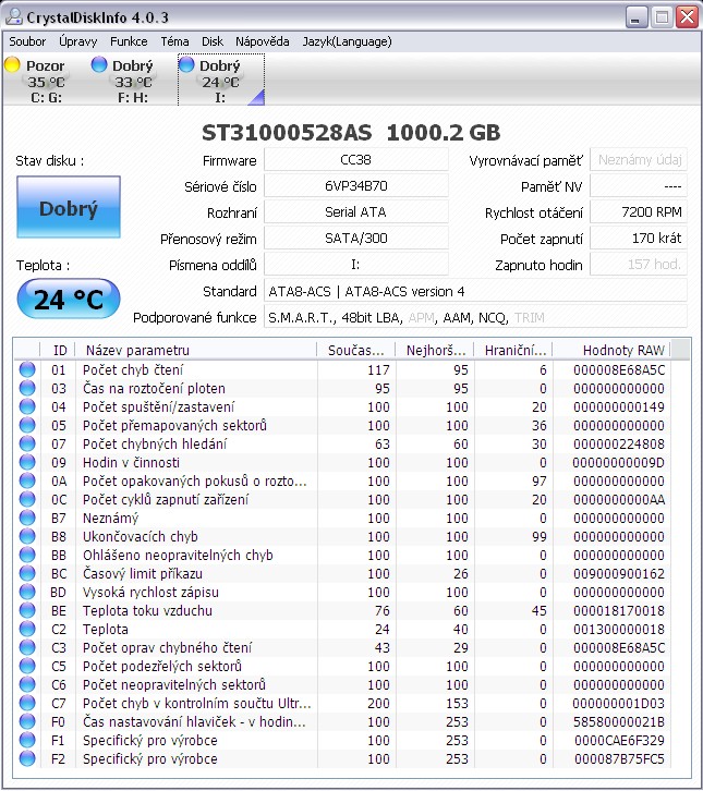

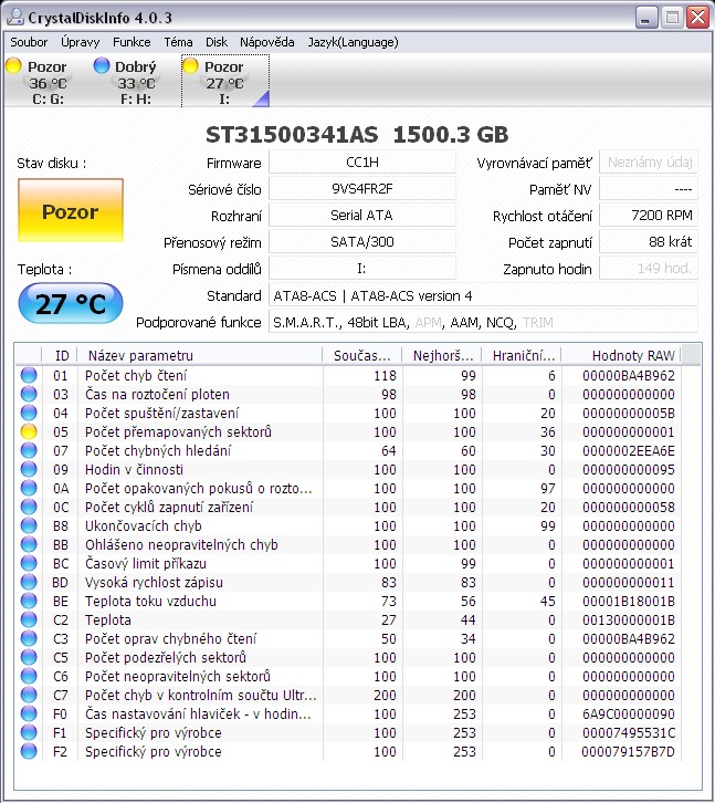

Tak jsem je ještě projel tím Crystal Disk Info a, světe div se. Disk 1000 GB to hlásí jako dobrý, jen toho 1500 GB velký počet přemapovaných sektorů:
Takže ani testovacím programům se nedá tak úplně věřit.
Jen si chci ještě ověřit, že jsem údajům správně porozuměl. Na řádku 05 u disku 1500 GB - současný 100 znamená, že je nyní přemapovaných 100 sektorů ? - nejhorší 100, že nejvyšší počet přemapovaných souborů je právě teď ? - hraniční 36 - to nevím. Mám pravdu ? A co znamená údaj "hraniční" ?

Počet rozběhů disků je uveden o obrázku. Co se týká reklamace, měl jsem na mysli reklamaci přímo u výrobce (ne u prodejce). Seagate dává záruku 5 let a vzhledem k tomu, že v ČR nemají zastoupení, tak někde v Tramtárii stejně českému dokladu rozumět nebudou, zvláště bude-li to obyčejný pokladní paragon.

No nevim ale na tom druhým screenu už to ukazuje že I: je ve špatným stavu (žlutý upozornění "Pozor")

Tak mám dojem, že stav disku odpovídá dosahované teplotě a ne celkové kondici.
