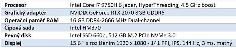

Specifikace testovaného modelu G531GW-ES081T:

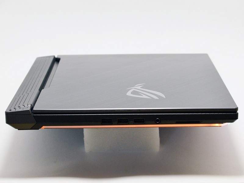

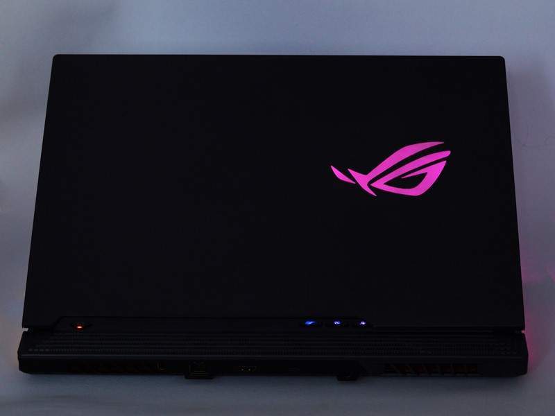

Plastový výčnělek notebooku ze zadní strany pod otevřeným displejem v sobě nese otvory, které slouží jako nádechy pro chlazení. ASUS toto řešení nazval 3D Flow Zone a napomáhá chlazení notebooku zejména v případech, kdy notebook leží na měkkém povrchu, který ucpává nádechy zespodu notebooku.
Obrázek
Obrázek

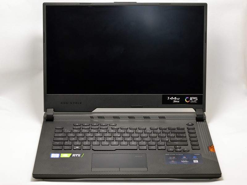

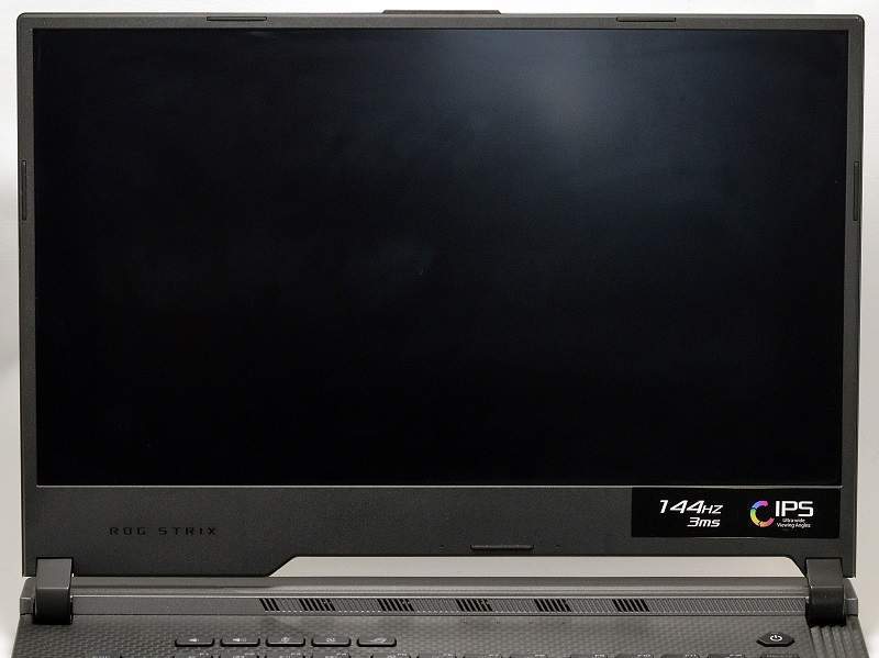

Osazený 15,6" displej je typu IPS s vysokými pozorovacími úhly až 178°, rozlišením 1920 x 1080 a vzhledem k tomu, že se jedná o herní panel jeho obnovovací frekvence dosahuje 144 Hz. I na odezvě panelu se zapracovalo, která činí 3 ms. Matný povrch LCD panelu usnadní práci s notebookem zejména naproti přímému světlu, které se od něj neodráží a text je čitelný. Tím však nekončí výborné vlastnosti, použitého LCD panelu, nechybí mu totiž ani vysoká světelnost, která je výrobcem deklarovaná až 350 cd/m² a musím uznat, že jsem se ještě v notebooku nesetkal s takto světelným displejem.
Obrázek
Panel je umístěn v rámečku s velmi tenkými okraji a hliníkovým krytem. Panty jsou dostatečně tuhé, aby displej držel pevně svoji pozici, ale zároveň mají dostatečně plynulý a jemný chod na to, aby bylo možné jej pohodlně otevřít pomocí jedné ruky. Maximálně lze displej vyklopit až do úhlu 130°.

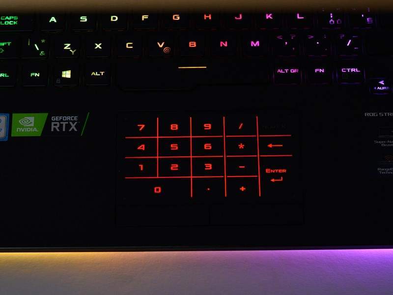

Numerický blok kláves zde chybí, nachází se pouze u 17" verze notebooku. ASUS vyřešil numerický blok implementací dotykové numerické klávesnice do touhpadu. V pravém horním rohu touchpadu lze dotekem numerickou klávesnici aktivovat. Na touchpadu se rozsvítí tlačítka numerické klávesnice, bohužel nelze využívat zároveň myši touchpadu a numerické klávesnice.

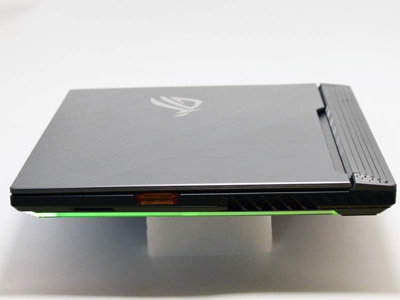

Na levé straně notebooku nalezneme kombinovaný 4 pólový jack pro připojení sluchátek s mikrofonem a tři USB 3.0 Gen1 Type-A konektory.
Obrázek

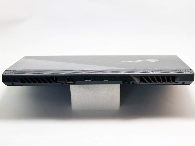

Na zadní straně pak nalezneme Gigabytový LAN konektor, HDMI konektor, jeden konektor USB 3.1 Gen2 Type-C a napájecí konektor .
Obrázek
Na pravé straně se nachází pouze slot pro keystone - security čip.
Obrázek
Marně bychom na těle hledali čtečku karet, jejíž absence mě nepotěšila. HDMI konektor podporuje standart HDMI 2.0b s přenosem 4K obrazu při 60 FPS. Konektor USB 3.1 Gen2 Type-C je vhodný zejména pro připojení dokovacích stanic, USB hubů, headsetů, ale také umožňuje výstup DisplayPort. Je však bez podpory rozhraní Thunderbolt 3.

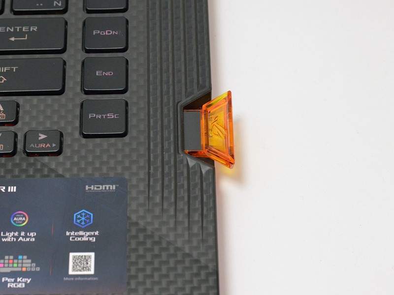

Bezpečnostní čip
Notebook přichází s novinkou v podobě bezpečnostního čipu. Jedná se o NFC čip, který drží v notebooku pouze magnetem. Čip slouží pro aktivaci předem nastavených profilů v Armoury Crate, pro zašifrování boot sekce, windows, či určité části disku. Keystone s čipem je snadno vyjmutelný a v balení notebooku se na něj nachází gumový obal s karabinou pro přenos.
Obrázek

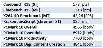

Výkon hardware testuji pod aktualizovaným prostředím OS Windows 10 Home v sestavení 18362. Dále je používám integrovaný profil napájení (chlazení) Turbo a v sekci windows napájení je zvolena preference maximálního výkonu. Grafický adaptér řídí ovladač GeForce Driver WHQL 441.66.
Procesorové testy provádím alespoň 3x po sobě a po té je průměruji.
Obrázek
Naměřené výsledky se v průběhu opakovaného spuštění testů nijak výrazně neměnily a nelze jednoznačně říci, že by měly klesající trend v průběhu zahřívání notebooku.

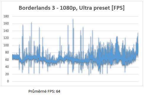

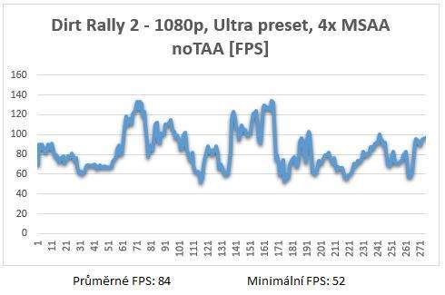

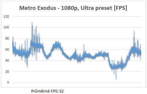

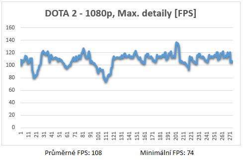

Pro měření herního výkonu ve většině hrách používám aplikaci FRAPS pro záznam FPS v průběhu hraní. Ve hrách Borderlands 3 a Metro Exodus využívám vestavěného benchmarku, který ukládá snímkové průběhy.
Obrázek
Obrázek
Obrázek
Obrázek
Obrázek
Herní výkon je opravdu slušný, v klasických hrách jako je Counter Strike Global Offensive, DOTA 2 lze i při plných detailech využít výhod 144 Hz monitoru, neboť v případě těchto „méně náročných“ hrách se rychlost zobrazování snímků pohybuje kolem či nad hranicí 144 FPS.
V případě náročnějších herních titulů si hardware notebooku poradí i s extrémním nastavením detailů, a to při hodnotách pohybujících se kolem 60 FPS. Na Ray Tracing však v případě náročnějších herních titulů můžeme spíše zapomenout.
Osobně považuji tuto kombinaci hardware za velmi podařenou a výkonnější hardware bych v notebooku neočekával. Přijde mi pak rozumné, že ASUS nenabízí v žádné variantě notebooku SCAR III displej s vyšším rozlišením, neboť právě použitá RTX 2070 je vhodná pro hraní ve FullHD rozlišení.

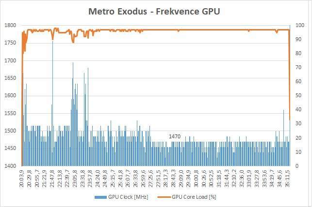

V případě hry Metro Exodus, která je náročnější zejména pro grafický adaptér se křivka frekvence procesoru téměř nemění. Lze opět konstatovat, že procesor si udrží frekvenci 4000 MHz po celou dobu hraní.
Obrázek
U grafického adaptéru si lze všimnou výrazných rozdílů. Hra Metro Exodus je již schopna využít grafické jádro na 100 % téměř po celou dobu hraní. Vyskytují se pouze drobné výkyvy. Jeho frekvence pak dosahovala při plném zatížení kolem 1500 MHz v několika prvních minutách a postupně se zahříváním celého notebooku klesla až na základních 1470 MHz. Situace s teplotou grafického čipu se opakuje. Jeho průměrná teplota se drží kolem 74 °C, na které cílí. Maximální hodnoty grafického čipu bylo dosaženo 76 °C.
Frekvence pamětí grafického adaptéru ve všech testech se po celou dobu testování držela na hodnotě 14 000 MHz efektivně, a to bez výkyvů.
Grafické jádro z důvodu chlazení a vcelku nízkého teplotního limitu není schopno využít svůj maximální potenciál a je výrazně brzděno těmito důvody. Frekvence grafického jádra 1470 MHz je již vysoká a hlavně stabilní, což je pro hraní her důležité. Je však možné že s lepší teplo vodivou pastou, lepším chlazením či podporou chlazení pomocí chladící podložky pod notebook lze dosáhnout lepších výsledků, a tedy i vyššího výkonu.

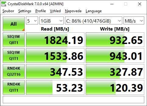

ASUS vybavil tento model notebooku rychlým 512 GB SSD diskem Intel 660p. Jedná se o disk do slotu M.2 komunikující pomocí 4 PCIe linek s protokolem NVMe verze 3.0.
Rychlost disku byla změřena pomocí aplikace Crystal DiskMark v7. Dosažené rychlosti jsou slušné, nelze jim nic vytknout, mohu pouze konstatovat, že volba NVMe disku byla rozumná. V porovnání s konkurenčními disky se jedná spíše o průměrný NVMe SSD disk.

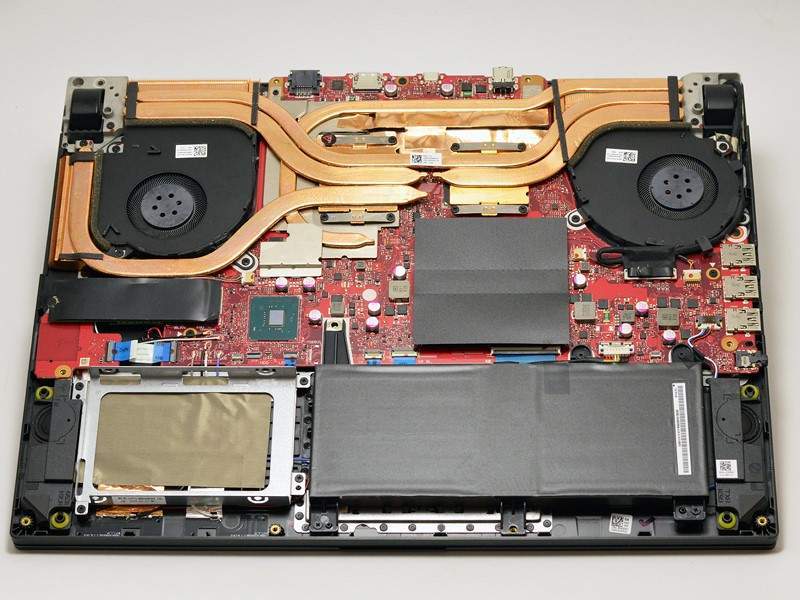

Chlazení notebooku tvoří celkem 5 měděných plochých heatpipe trubic propojených se třemi tepelnými rozvaděči – heatsink, které jsou dále ochlazovány dvěma vysokorychlostními ventilátory rychlostí až 4000 otáček za minutu. Ventilátory pak nasávají vzduch ze spod a z výklenku ve vrchní části notebooku.

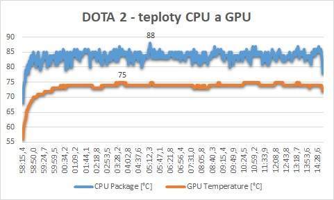

Při zatížení všech jader procesoru testem stability v aplikaci AIDA64 dosáhla teplota procesoru maxima 91 °C. V průměru se však držela spíše kolem 84 °C. Z grafu je zřejmé, že teploty procesoru se ustálily již po první minutě zátěže a dále nerostly, pouze oscilovaly v řádech jednotek stupňů. Rychlost ventilátoru procesorového chladiče pak byla po celou dobu testu na 100 % - 4000 RPM.
Obrázek
Hra DOTA 2 si sebere z procesoru průměrně zhruba 40 % výkonu, a grafické jádro pak vytěžuje průměrně na 60 %. Teplota procesoru se během sedmnácti minutového gameplaye vyšplhala maximálně k 88 °C, ale průměrně se držela kolem 83 °C. V případě grafického čipu teplota cílila na hranici 74 °C s maximem o jeden stupeň vyšším.

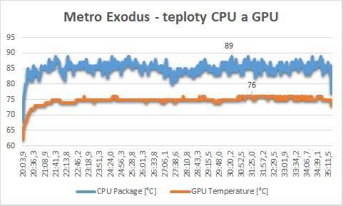

Ve hře Metro Exodus je zátěž směřována spíše na grafický adaptér, kdy grafické jádro bylo téměř po celý čas testu vytíženo na 100 %. V průběhu patnácti minutového gameplaye se teplota grafického čipu držela kolem 74 °C, na které i cílí, ovšem po zhruba deseti minutách se posunula k 75 °C na kterých asi pět minut setrvávala s občasnými výskoky na 76 °C. V případě procesoru teplota vyskakovala až k 89 °C, ale v průměru se držela kolem 85 °C.
Hlučnost notebooku je v režimu Turbo vcelku vysoká, což je však daň za výkonný grafický adaptér a procesor v šasi s velmi kompaktními rozměry. Ventilátory s maximální rychlostí 4000 otáček za minutu zkrátka tiché nebudou. Pokud je uživatel zvyklý k notebooku používat sluchátka, neměla by mu vyšší hladina hluku vadit.

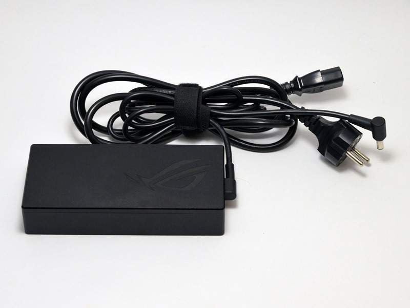

V krabici s notebookem se nachází poměrně velký napájecí adaptér, který je schopen notebook napájet 230 W, tedy 11,8 A při 19,5 V.

Dále se zde nachází držák s karabinou na security čip, manuály a šroubky s konektorem pro umístění a připojení 2,5“ SATA disku.

Co mi však na notebooku vadilo je umístění, či způsob uchycení keystone, které není zcela vhodné, neboť se často stávalo, že jsem zavadil o čip rukou, což je během používání nepříjemná situace, neboť se čip odpojí a znovu připojí, přičemž se mění profily, případně spouští aplikace, které jsou na vložení čipu nastaveny.
