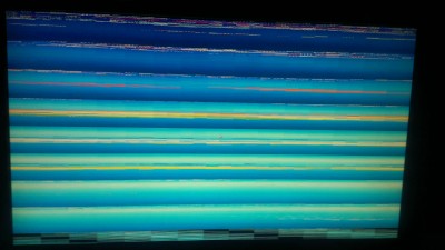

Ahoj už dříve mi padal PC do BSOD. Tak jsem ho přeinstaloval a vše bylo v pořádku tak 2-3 měsíce. Poté zase to zase začalo, tak jsem přes Driver Booster 2 postahoval aktualizace k ovladačům. Na chvíli se vše ustálilo, ale už je to zase tady a já už nevím co s tím, navíc se počítaš už i jen "Kousne" - přiložím obrázek. Kdyby někdo věděl jak pomoct budu velmi rád.
Kousnutí
Re: Kousnutí/Modra smrt
Příspěvekod Uziv00 » 18 dub 2015 10:54
To vypadá na vadnou grafiku.
tomas-o
Příspěvky: 81
Registrován: listopad 11
Příspěvekod tomas-o » 18 dub 2015 10:58
To jsem si taky říkal :D Dá se to nějak potvrdit ? Nebo to hodit do servisu ?
Příspěvekod Uziv00 » 18 dub 2015 11:01
Dá se to potvrdit jedině tak, že tu grafiku vytáhneš a zkusíš jinou. Popřípadě, pokud má deska nebo procesor integrovanou grafiku, tak tuhle vytáhnout a zkusit to na ní.
tomas-o
Příspěvky: 81
Příspěvekod tomas-o » 18 dub 2015 11:10
Aha, vzhledem k tomu že nemám 2. grafiku jen rozbitou :D Tak směr servis ;))
adavyp
člen BSOD týmu
Příspěvky: 4631
Registrován: srpen 12
Bydliště: Brno-venkov
Příspěvekod adavyp » 18 dub 2015 12:59
Už to tak vypadá, popř. od někoho půjčit.
