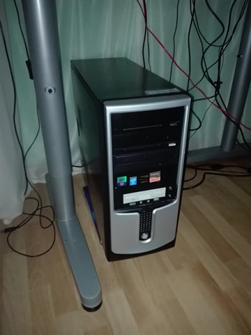

PS: hele, co takhle fotku toho pocitace v miste, kde ti to doma zlobi? (a ne, neuklizej, proste tak jak to tam mas ted)

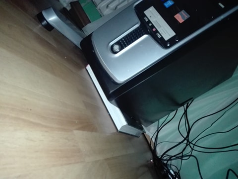

ITCrowd: Deska má za sebou něco přes 3 roky. Že to nebude říkal servisák, který na ní dělal různé testy atd a ani jednou se jim to tam nestalo. Když jsem vezl PC ze servisu, kde jim to celou dobu šlo a zkusil to doma dnes nastartovat, tak to zase nešlo. Až když jsem ho podložil knihou.
SpaceExplo: Zvednul jsem ho rovnoměrně po celé dýlce. Napájecí kabel je furt stejný, je to i ten se kterým jsem zkoušel PC v jiné místnosti i na televizi. Na televizi jsem zkoušel od monitoru taktéž jiný hdmi kabel a stejně to samé. S napájecím kabelem jsem určitě nepohnul. Jak už jsem řekl, zkoušel jsem všechny kabely od ext, zařízení odpojit a beze změny, takže tim to není. Plastový nožičky má no, už teda dost zaprášený ale to asi vliv mít nebude (teď mi došlo že nožičky by měli vlastně stejnej efekt jako knížka)...
Přihazuju foto:
