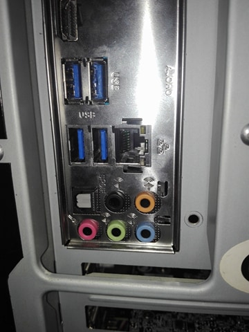

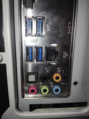

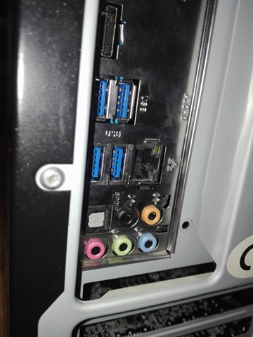

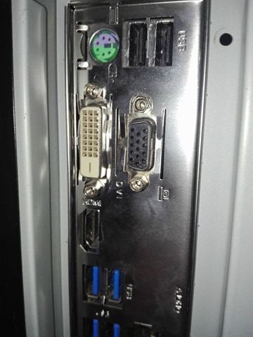

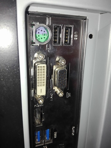

Tak monitor to není, jelikož to probíjí s čimkoliv co je zapojeno do zásuvky (zkusil jsem konec nabíječky a to samé). Některé drobné pacičky jsou zkutečně ohnuté a dotýkají se desky, ale nezasahují do konektorů. Tady posílám fotky:

Problem je, ze to probiji - tak jak jsi to sam nasel.
Kde a jak - to bude muset nekdo zjistit nejlepe tim, ze proveri celou bednu a vsechny komponenty. Jestli to budes ty nebo nekdo jinej, uz pro nas zde neni podstatny, protoze my uz s timhle pomoci nemuzeme.

To považuji za nepravděpodobné. Kolík záskuvky v tomto případě vede přímo na kov skříně. Pokud je instalace v pořádku, pak je na skříni uzemění, v případě ochrany nulováním, nulák.
Zrovna tak je nepravděpodobné, že by mohlo dojít k rozdílu napětí mezi skříní a nabíječkou. Ta je totiž galvanicky oddělená.
S nejvyšší pravděpodobností se bude jednat o statický výboj.
