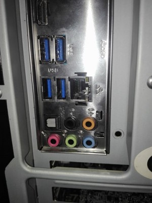

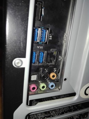

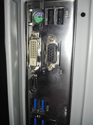

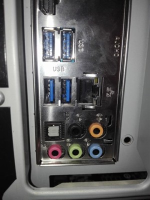

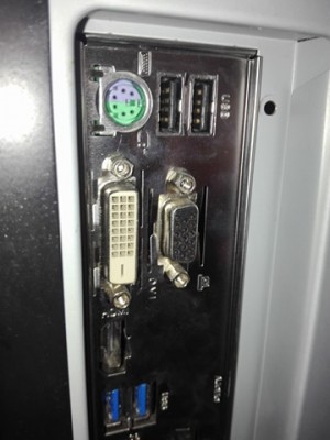

Tak monitor to není, jelikož to probíjí s čimkoliv co je zapojeno do zásuvky (zkusil jsem konec nabíječky a to samé). Některé drobné pacičky jsou zkutečně ohnuté a dotýkají se desky, ale nezasahují do konektorů. Tady posílám fotky:

I když teď PC funguje, tak ho radši nechávám vypnuté, aby se mi nepoškodilo. Nejspíš to bude zdroj celého problému, ale netuším co přesně... Nějaké nápady?
