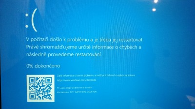

Ahoj, prosím o radu. Od 6.12.2017 vlastním nový notebook, čtyřikrát se mi stalo, že při režimu spánku (nebo při přechodu do něj, to nevím) naskočila modrá obrazovka (viz.foto) a zařízení bylo nutné restartovat. (došlo taky k zahřívání v pravé části)
Nevíte o jaký problém se může jednat?

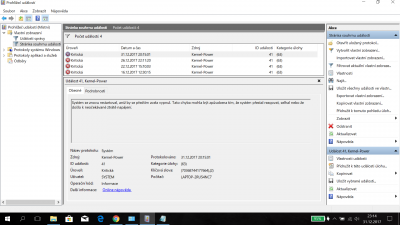

Název protokolu:System
Zdroj: Microsoft-Windows-Kernel-Power
Datum: 31.12.2017 20:15:01
ID události: 41
Kategorie úlohy:(63)
Úroveň: Kritická
Klíčová slova: (70368744177664),(2)
Uživatel: SYSTEM
Počítač: LAPTOP-2RU54NC7
Popis:
Systém se znovu restartoval, aniž by se předtím zcela vypnul. Tato chyba mohla být způsobena tím, že systém přestal reagovat, selhal nebo že došlo k neočekávané ztrátě napájení.
Kód XML události:
<Event xmlns="http://schemas.microsoft.com/win/2004/08/events/event">
<System>
<Provider Name="Microsoft-Windows-Kernel-Power" Guid="{331C3B3A-2005-44C2-AC5E-77220C37D6B4}" />
<EventID>41</EventID>
<Version>5</Version>
<Level>1</Level>
<Task>63</Task>
<Opcode>0</Opcode>
<Keywords>0x8000400000000002</Keywords>
<TimeCreated SystemTime="2017-12-31T19:15:01.959627800Z" />
<EventRecordID>6079</EventRecordID>
<Correlation />
<Execution ProcessID="4" ThreadID="8" />
<Channel>System</Channel>
<Computer>LAPTOP-2RU54NC7</Computer>
<Security UserID="S-1-5-18" />
</System>
<EventData>
<Data Name="BugcheckCode">307</Data>
<Data Name="BugcheckParameter1">0x0</Data>
<Data Name="BugcheckParameter2">0x0</Data>
<Data Name="BugcheckParameter3">0x0</Data>
<Data Name="BugcheckParameter4">0x0</Data>
<Data Name="SleepInProgress">0</Data>
<Data Name="PowerButtonTimestamp">0</Data>
<Data Name="BootAppStatus">0</Data>
<Data Name="Checkpoint">0</Data>
<Data Name="ConnectedStandbyInProgress">false</Data>
<Data Name="SystemSleepTransitionsToOn">17</Data>
<Data Name="CsEntryScenarioInstanceId">0</Data>
<Data Name="BugcheckInfoFromEFI">true</Data>
</EventData>
</Event>

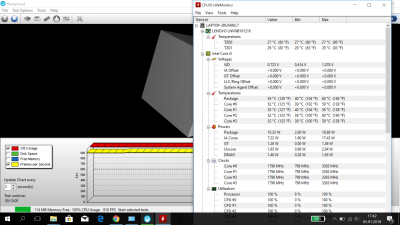

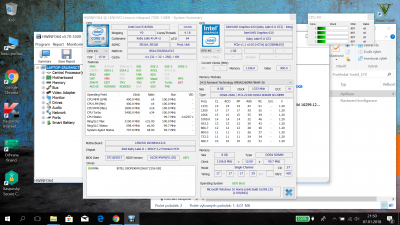

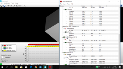

Ahoj, tak jsem zkusil postup a výsledek je že minidumpy nebyly vytvořeny, EVTX je tady: http://leteckaposta.cz/176355404 , CrystalDiskInfo: disk nenalezen ani s admin a UAC? nevím co s tím (mám HDTune), Screeny HWM jsem udělal. Notebook je ve standardní verzi, bez přetaktování a úprav, hardwarový výpis HWinfo64 report http://leteckaposta.cz/361221855 , RAM Memory test jsem udělal z win standardní, bez závad. Zatím počítač běží bez projevů už osmý den a teď nevím, jestli notebook odeslat na servisní opravu? (což se mi moc nechce, pokud by se to týkalo jenom SW) Předem děkuji alespoň za nějakou radu.

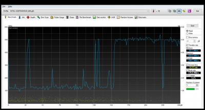

Ten disk se už v CDI vzpamatoval nebo ne?
Zkus na něho pustit HDTune (error scan + benchmark).

HDTune error a benchmark screen tady,
jinak googloval jsem, a CDI má asi problém s řadičem Intel SATA RAID RST, resp. v režimu RAID ON?
podle kódu BSOD DPC WATCHDOG VIOLATION, to taky vypadá na přeinstalování ovladače Intel Chipset SATA?
Ten disk je snad v pořádku, ne?

původně psali, že to vypadá na ovladače čipové sady, s odkazem na toto.. https://www.youtube.com/watch?v=c2DY-G4YBzk
asi podle BSOD WATCHDOG VIOLATION..

Disk vypadá v pohodě. Já si neuvědomil, že máš SSD.
