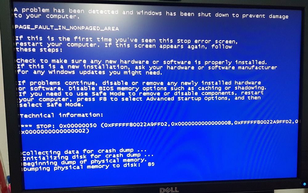

mám takový problém s Microsoft Windows 7 (6.1) Professional 64-bit Service Pack 1 (Build 7601)
2-3x denně vyskočí tyto modré obrazovky s těmito chyby.
page_fault_in_nonpaged_area
irql_not_less_or_equal
MEMORY_MANAGEMENT
BAD_POOL_CALLER

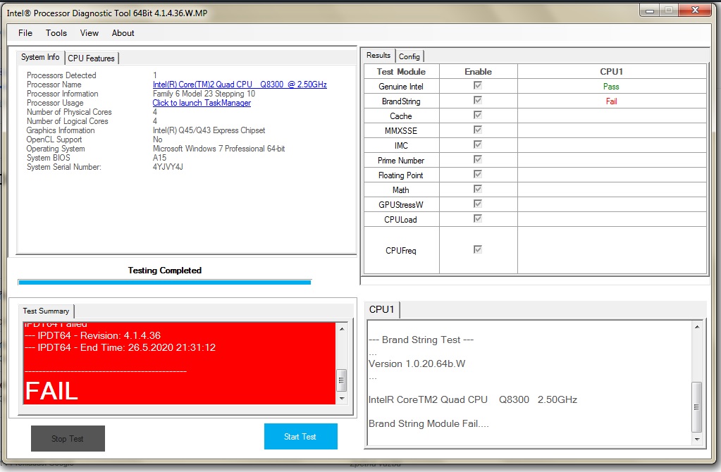

Nevím co stím, projel jsem to různými HW programy a HDD vyhodil 3 chyby po jednom dnu zapnutí, název si nepamatuji už.
Grafika v pohodě ale procesor neodpovídá v tesu.....

Tato chyba obvykle znamena bud vadny procesor, nebo zakladni desku.
Muze se ale jednat ciste o sw problem, viz:
https://forums.intel.com/s/question/0D5 ... uage=en_US
Tim se ale vyresi ten FAIL v testu, ne zbytek.

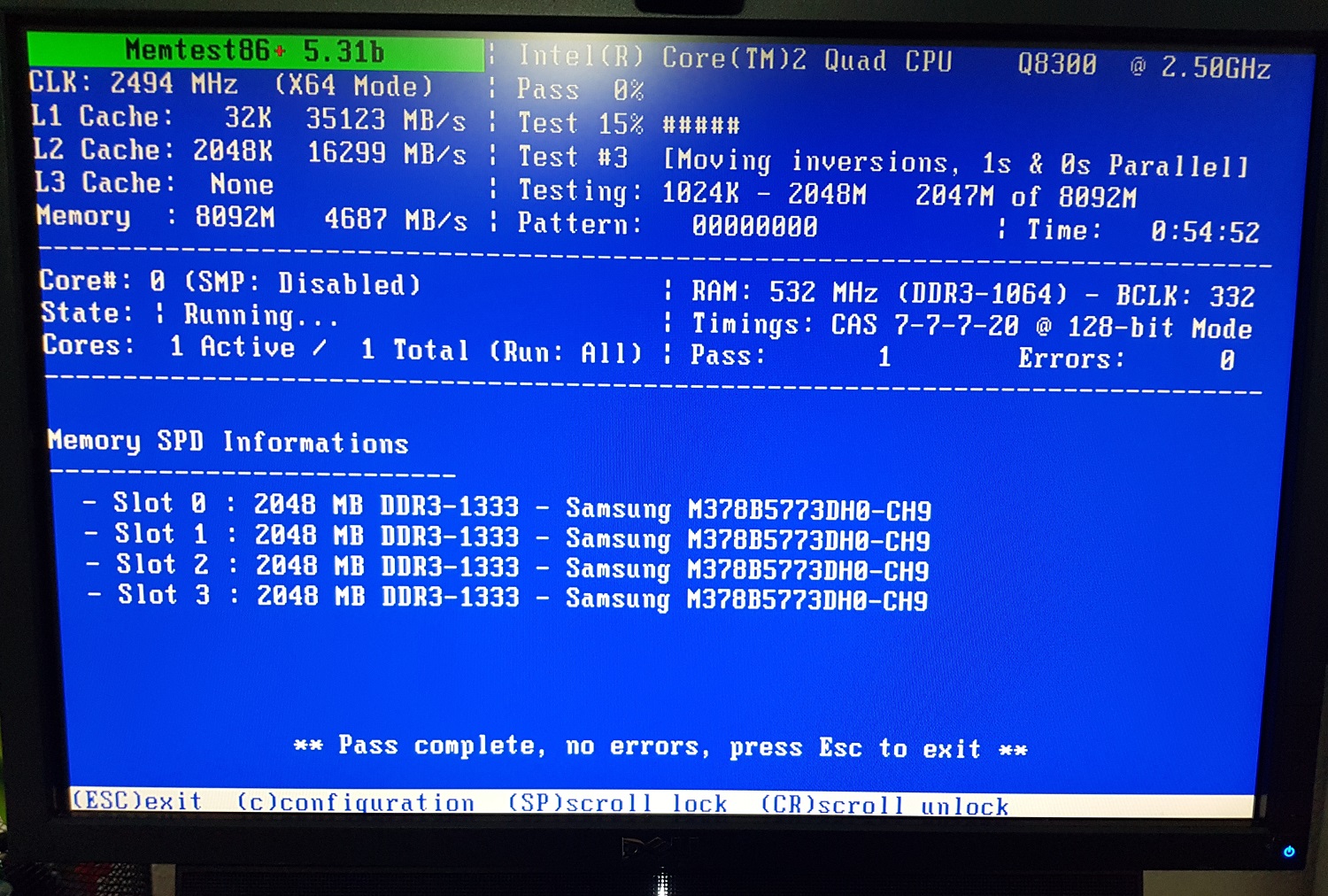

Jestli je podezreni na vadu disku, jsou treba vysledky i z Crystal Disk Info (ne Crystal Disk Mark).
Ke zjisteni co zpusobuje BSOD jsou potreba ty dumpy, to je jedina vec ze kterych jde neco poznat, jenze
v tomhle pripade to hazi obecne chyby, proto je treba vysledek Memtestu, pripadne dalsich testu. Ciste
technicky na 12 let starem PC muze byt vadne uplne cokoliv, kvuli vadne desce mohou selhvata i ostatni
komponenty.

Re: Modrá smrt...windows 7-64bit.
První pád ukazuje na chybu ovladač IaStorV.sys, to je ovladač intelu Intel Matrix Storage Manager driver. Chybující modul dwm.exe, s tím souvisí pravděpodobně chyba v directX.
2. pád vyvolal ovladač aswbidsdriver.sys, což je ovladač avastu, chybující proces AvastUI.exe.
3. pád jádra ntkrnlmp.exe vyvolaný svchost.exe
4. pád jádra ntkrnlmp.exe vyvolaný procesem opera.exe
5. pád iaStorV.sys proces utorrent.exe
6. pád stejně jako 5.
7. pád jádra ntkrnlmp.exe vyvolaný svchost.exe
8. pád způsobil ovladač grafiky intel igdkmd64.sys vyvolaný procesem opera.exe
V eventlogu k těmto případům není žádná zpráva. Navíc se v něm objevují pády, které nevytvořily dump - jakoby ztráta napájení.
Doporučení:
vzhledem k rozdílnosti jednotlivých BSOD doporučuji vyzkoušet live linux. Pokud live linux poběží bez komplikací, pak bych doporučil novou čistou instalaci systému. Kdyby to havarovalo během instalace, bude chyba v HW.
Na případnou závadu těžko odhadovat - může to být cokoli, havětí počínaje a HW chybou konče. Takový rozptyl chyb nejšastěji ukazuje na chybu paměti, případně základní desky.
Doporučení:
