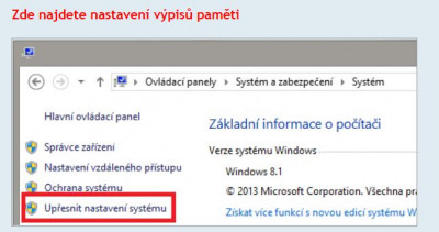

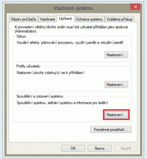

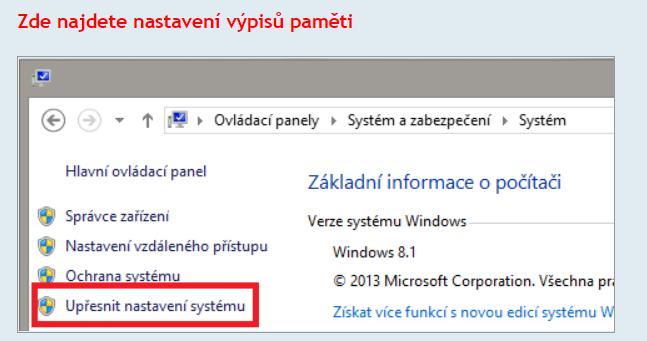

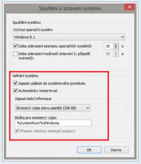

Je pravda, že jsem tam měl nastavený ten automatický výpis paměti a ne minidump, tak třeba to ten minidump vypsat zvládne.
Jinak v Prohlížeči událostí mám k tomuhle hlášku: "Soubor s výpisem paměti se nepodařilo vytvořit kvůli chybě při vytváření výpisu paměti."

Jinak ani minidump to neudělalo. Teď to padlo na UNEXPECTED_STORE_EXCEPTION. Při stahování z Xbox app (tam mi přijde nejmenší pravděpodobnost, jestli to dělá problémy, ale asi bych to měl taky testnout).
