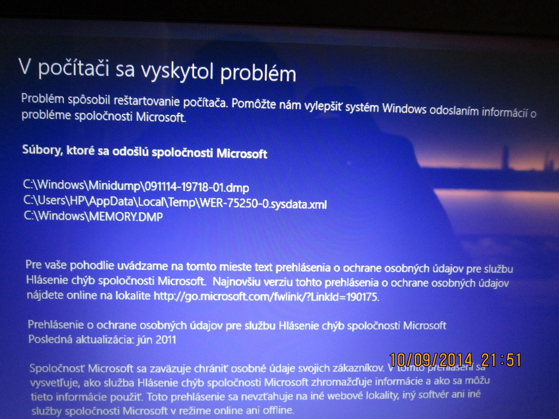

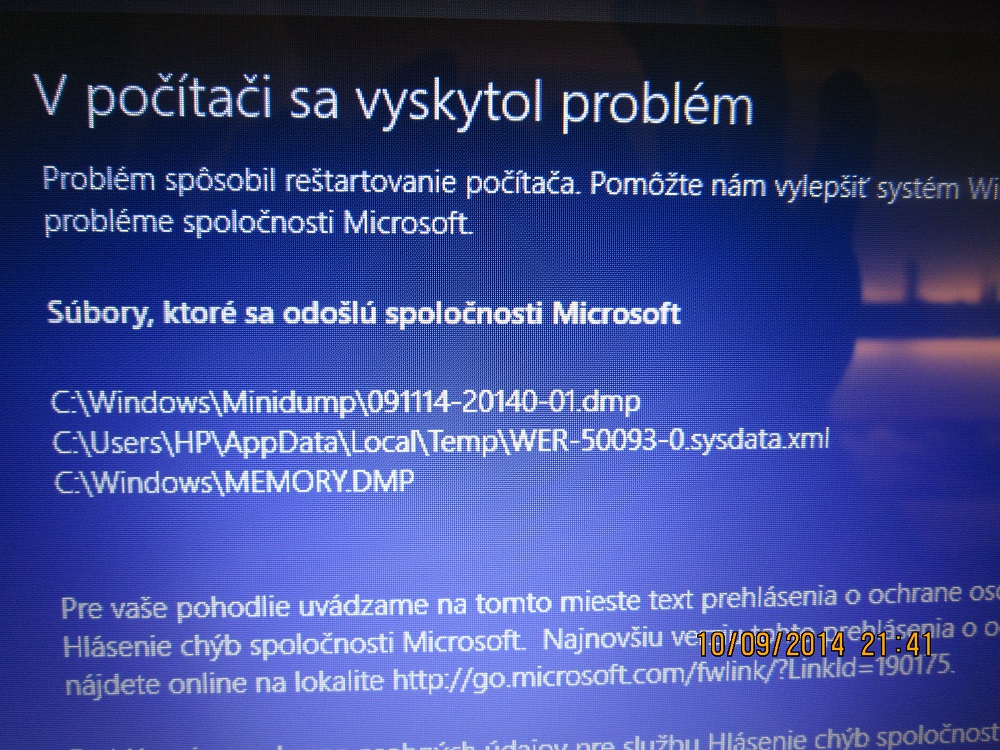

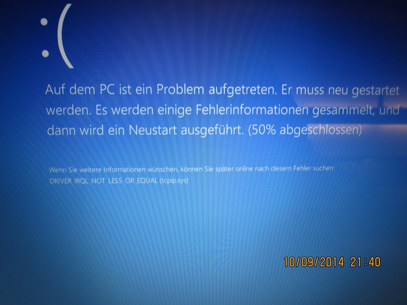

Takže NB sa vrátil zo servisu ale po hodinke práce...inštaloval som avast free a revo uninstaler,uttorent hodilo reštart!!!!!!!!
Na papieri bolo napísané že vymenili asi chladič a dali nový systém... viď foto :
asi ma jebne chlapci...!!!
neviem čo teraz!!!

No tak neviem čo teraz stím...keď som trocha hľadal tak som našiel že to môže byť wifi driver al. antivírus zle odinštalovaný...ale stále mám taký dojem že to robil uttorent,bittorrent! lebo keď dám sťahovať normálne cez chrome tak sťahuje a nič sa nestane!

Můžeš mi sem hodit ty nové minidumpy?
Pokud to dělá při používání uTorrentu, tak bych ho na čas nepoužíval. Ale spíš to bude souviset s objemem stažených dat. Jinými slovy - funguje to bez použití uTorrentu?
