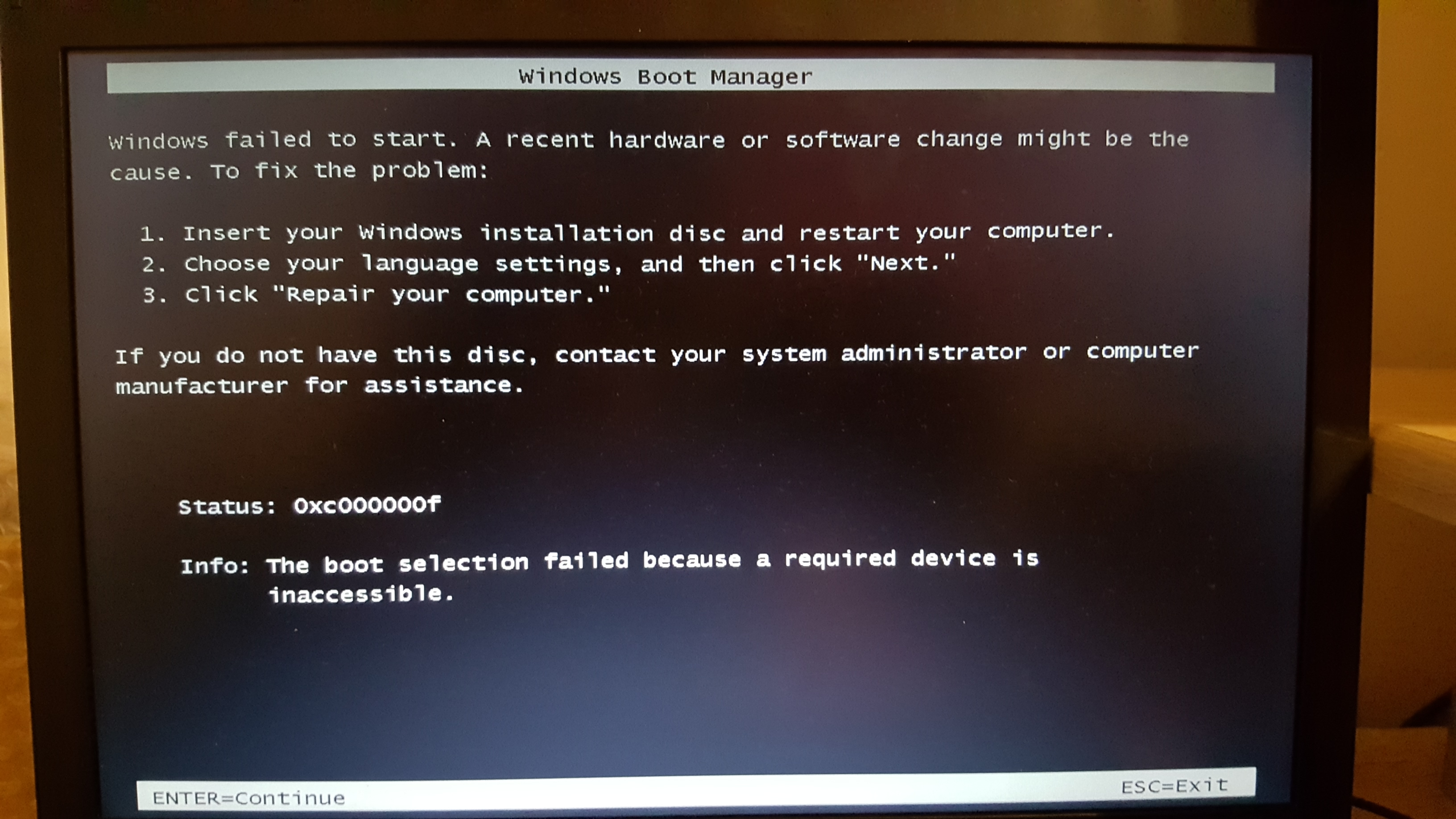

Tak jsem doma úspěšně pustil NTB a udělal ty logy a výstup z CrystalDisk (stav HDD = špatný). Spustil jsem současně ty dva nástroje na zátěž a sledování teplot, ale kleklo to (slabá baterka, nic už nevydrží, je to neustále napojený do sítě, což může být taky ten problém). Při dalším spuštění už to hází chybu o nepřístupným disku:
Teď to stojí na loadu Windows. Asi špatnej HDD hádám. Mám se to pokusit vyčistit a pak už jen do rukou IT mistra ne? Na špatnej disk nemá smysl dělat reinstall OS?

No kup si nejaký disk pretože s týmto asi nič moc nenarobíš. Vieš meniť HDD? Neni to nič ťažkého. 3 minuty práce.

Jasně, vím jak to vyměnit. Před chvíli jsem ho v rámci možností rozebral a vysál - HDD se vytahuje po straně, je to nějaká Toshiba. Každopádně po vyčištění a zasunutí všech komponent jsem to úspěšně nahodil a všechny ty testy se mi podařilo nahrát na USB (vrazím to sem za chvíli). Jinak během těch pokusů tam byl i offline repair, kterej skončil fiaskem a pak mi i sám Windows vyhodil hlášku, že detekuje problémy s HDD. Takže je to asi jasný, ale pro sichr sem hodím ty logy, ať vím, že je v zádeli jen tahle komponenta.
