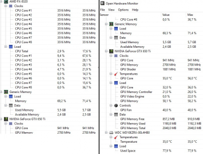

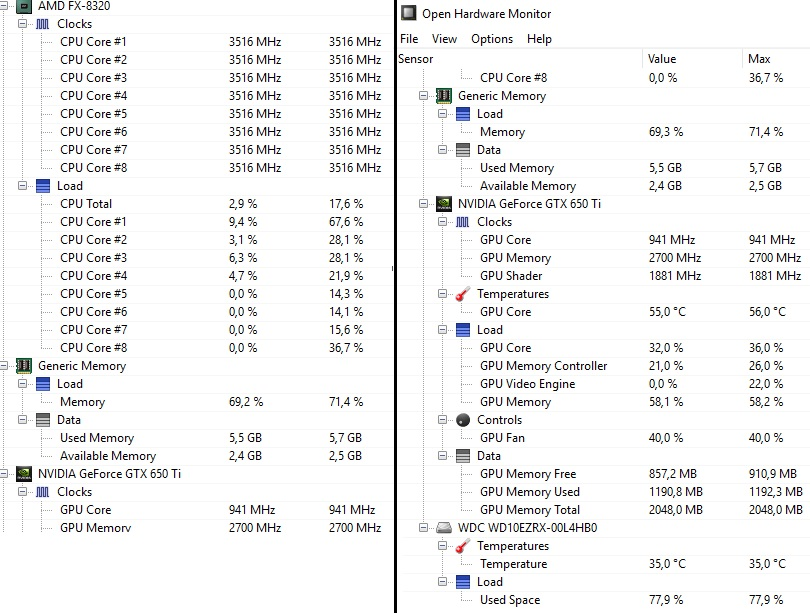

Zdravím, mám menší problém když hraju World of Warcraft, tak hraji průměrně 5-15min a najednou z ničeho nic se mi stopne obraz sekne se permanetně a zvuk se jakoby 'sekne' https://youtu.be/DPPBivoTGEA?t=4s TEN ZVUK NENÍ PŘESNĚ ON, ALE JE DOST PODOBNÝ A NENÍ JEN NA 2 SEKUNDY, ALE JE SEKNUTÝ VE SMIČCE PERMANETNĚ BEZ PAUZY
Děje se mi to jen při hraní World of Warcraft takže díky za odpovědi.

ahoj. deje se to jeste u neceho jineho?
Zmer a nahrej sem teploty procesoru a grafiky v zatezi.
http://openhardwaremonitor.org

dvorakj píše:ahoj. deje se to jeste u neceho jineho?
https://ctrlv.cz/fTXf
