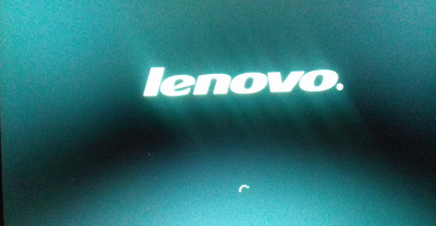

Často, (ale ne vždy) se při spuštění ntb zobrazí logo Lenovo a pod ním se dlouho (až 30 min.) točí logo načítání - kolečko (posílám foto v příloze). Našel jsem jednu hotkey, která na to pomáhá, je to: Ctrl + Shift + AltGr + B, po tomto stisku se už obvykle zobrazí uvítací plocha s načítáním Widnows (uvítací obrazovka). Když udělám normální softwarový restart PC, tak se to chová stejně a po restartu zmíněný hotkey vůbec nepomáhá, takže je nutné vypnout PC.
Taky na ntb většinu času komplet nefunguje interní klávesnice, ale někdy občas se chytne (musím používat softwarovou nebo externí USB).

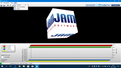

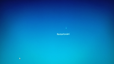

Nemohu se momentalně dostat do OS WIn 10 - tudiž ani poslat log z CDI. Důvodem je opět 3x za sebou BOSD stejné hlašky.
Najedu pracně do Win 10, ale asi po 2 min to spadne na BOSD. Opakoval jsem to asi 3x se stejným výsledkem.
Dodatečně přidáno po 2 hodinách 50 minutách 28 vteřinách:

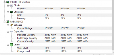

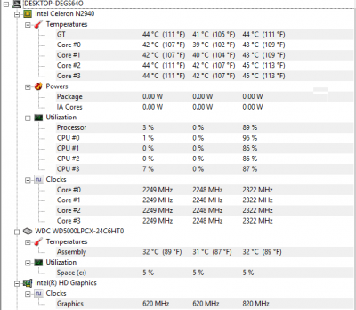

Tak se mi přeci podařilo dostat do OS. V přílohách posílám log CDI, HW monitor a Heavy load.

Nevim, zda jsem měl udělat ještě memtest.
MB: MSI Z87-G45 Gaming CPU:Intel Core i7-4770K (OC @ 4GHz) [b]Fan: Noctua NH-U12P SE2 RAM:[/b]Kingston HyperX Fury Black 1600 MHz 2x8GB GPU: nVidia Asus GTX 960 Strix (4GB) SSD: Samsung 850 EVO 240GB + 840 EVO Basic 120GB HDD: 2TB WD Red + 1TB Samsung HD103SJ Zdroj: Seasonic M12II-620W Case: FRACTAL Define R4 Black Pearl OS: Win 10 Pro (64-bit)

Výsledek memtestu se dává hned do prvního příspěvku, takže ho zkus udělat. Screeny z HWmotorovacích programů se dělají po proběhlé delší zátěži. Se mi zdá, že jsi udělal screen monitoru v klidu, ale mnohem lepší je screen senzorů z HWiNFO kdy ho necháš na pozadí a proběhne nějaký zátěžový test a pak teprve se udělá screen, aby se projevily maximální i minimální hodnoty. Ten režim výkonu můžeš vrátit na vyrovnaný z maximálního nebo jak se to jmenuje, jelikož výrobce podporu pro W10 na tento NTB na stránkách má, tak by nemusel být problém s ovladači. Někdy bývá konflikt ovladačů s antiviry pokud je tam hned po instalaci OS cpeš, tak zkusit deaktivovat na zkoušku. Máš tam možnost si updatovat bios, tak můžeš nastudovat jak se to dělá a dát si tam verzi: CCCN21WW(V2.07). Ten 500GB disk zřejmě není v ideální kondici, tak bych zkusil vyrobit USB linux live system a pokud bude v linuxu bezproblémová funkčnost systému z USB media, tak bych koupil SSD a dal ho místo toho plotnového disku a zkusil znovu nainstalovat systém na SSD pokud nic nepomůže. Hlídej si zaplnění disku, aby tam bylo tak 20% volného místa na plotnovém. Zkus tu klávesnici oživit rozebráním, očištěním kontaktů a znovu připojením. Samozřejmě vyčistit/přepastovat chlazení CPU, když už to bude rozdělané.
Jsou to obecné tipy, jelikož nejsem odborník a nepracuji s windows ani s NTB.
