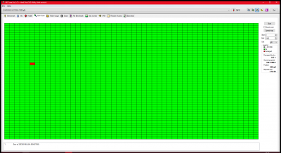

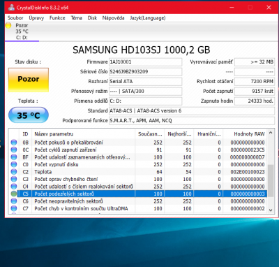

Čau, delší dobu mám modrou smrt. Podle CrystalDisk mám barvu HDD ve žluté barvě. Podle HD tune mám jeden vadný sektor. RAMKY mám dobré, podle testu přímo z Windowsu. Dneska jsem měl další BSOD při hře. Stáhl jsem si Who Crashed. Jako příčinu na Google jsem zjistil něco s grafikou, viz obrázky (AMD Radeon HD 5700 Series). Teplotu při 100% zátěži jsem měl kolem 75°C, měřil jsem po BSOD, opět jsem hrál. Podle WIN Update mám všechno aktualizované, nicméně jsem chtěl grafiku aktualizovat sám. Na stránkách AMD, když jsem stáhl automatickou detekci grafiky, hlásilo to chybu, a když jsem ji hledal, tak ji na stránkách nemají. Co mám dělat? Předem děkuji :smile:

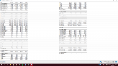

Dej sem do přílohy eventlog a minidump a místo HWMonitoru nech na pozadí delší dobu v idle i hraní HWiNFO64 senzory dole šipkama rozkliknuté na plný počet senzorů na jednom screenu.

To nejdůležitější je si přečíst a sem pak napsat, co ti ta modrá smrt píše. To si ovšem neudělal. Modrá smrt většinou nejsou ramky ani grafika, pokud to není softwarového původu. To se pc spíš rovnou restartuje. Spíš se zaměř na procesor/disk. Pokud si dělal něco s ovladači, tak je ve windows safe modu odinstaluj a nainstaluj znova. Ovladače stáhneš i nainstaluješ přímo v adrenalinu, ne na amd stránkách !

Kúp si SSD na OS.Aj tých pár chybných sektorov na disku, môže spôsobovať problémy OS.

Ovladač jsem tedy nainstaloval :thumbup: , děkuji. U toho HWiNFO nevím jak je to myšleno, i přesto dávám screen. Soubor s .evtx tady nejde dát, bude na letecké poště pod mým nickem.
