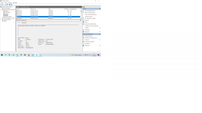

Tak tohle bylo v prohlížeci událostí. Snad se z toho dá něco vyčíst.
Takže toho 26.7. se asi něco stalo.

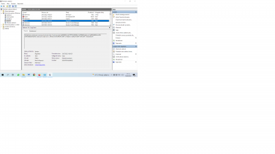

A z 1.5.

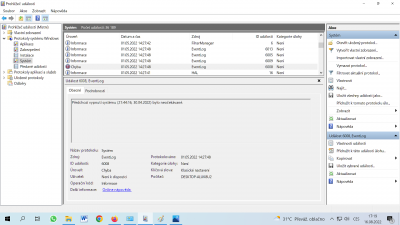

Re: Soubor DMP
Příspěvek od Uziv00 »
Takže k BSOD došlo. Jen máš zatrženo v případě chyby restartovat. A zřejmě jsi nebyl zrovna u PC, aby sis toho všiml.
BTW Rychlé spouštění vypni.
