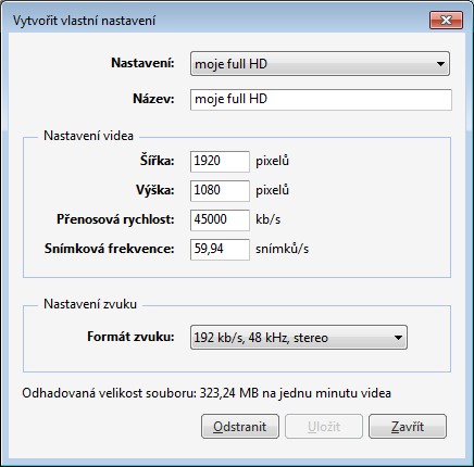

Zkoušim Movie Maker, ručně jsem nastavil 45 Mbps.

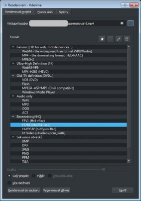

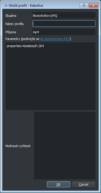

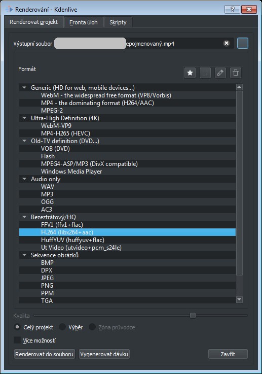

Jde, ale vlastně nic nelze nastavit. Ten šedý posuvník "kvalita" je v některých profilech aktivní, ale není jasná jaká kvalita se nastavuje.

Příspěvky: 55049
Re: Spojení videí do jednoho a přidání obrázků
Příspěvekod petr22 » 17 led 2019 23:12
Je logicke, ze u bezztratove kvality nemuze jit nic nastavit.
Nekde nahore je vystup do MP4, ten je treba pouzit.
Take je tam dole zaskrtavatko "vice moznosti".

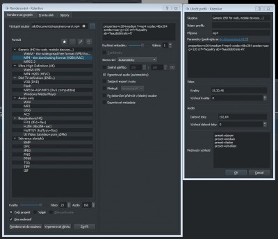

Nevidím nic relevantního.

Příspěvekod petr22 » 17 led 2019 23:23
Ale ja ano.
Vpravo je nastaveni kvality - nastavuje se ale kvantizer, jmenuje se to "konstatni kvalita".
Je tam 0, coz je maximalni kvalita, dej tam treba 20.
Audio staci tech 64.

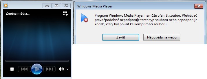

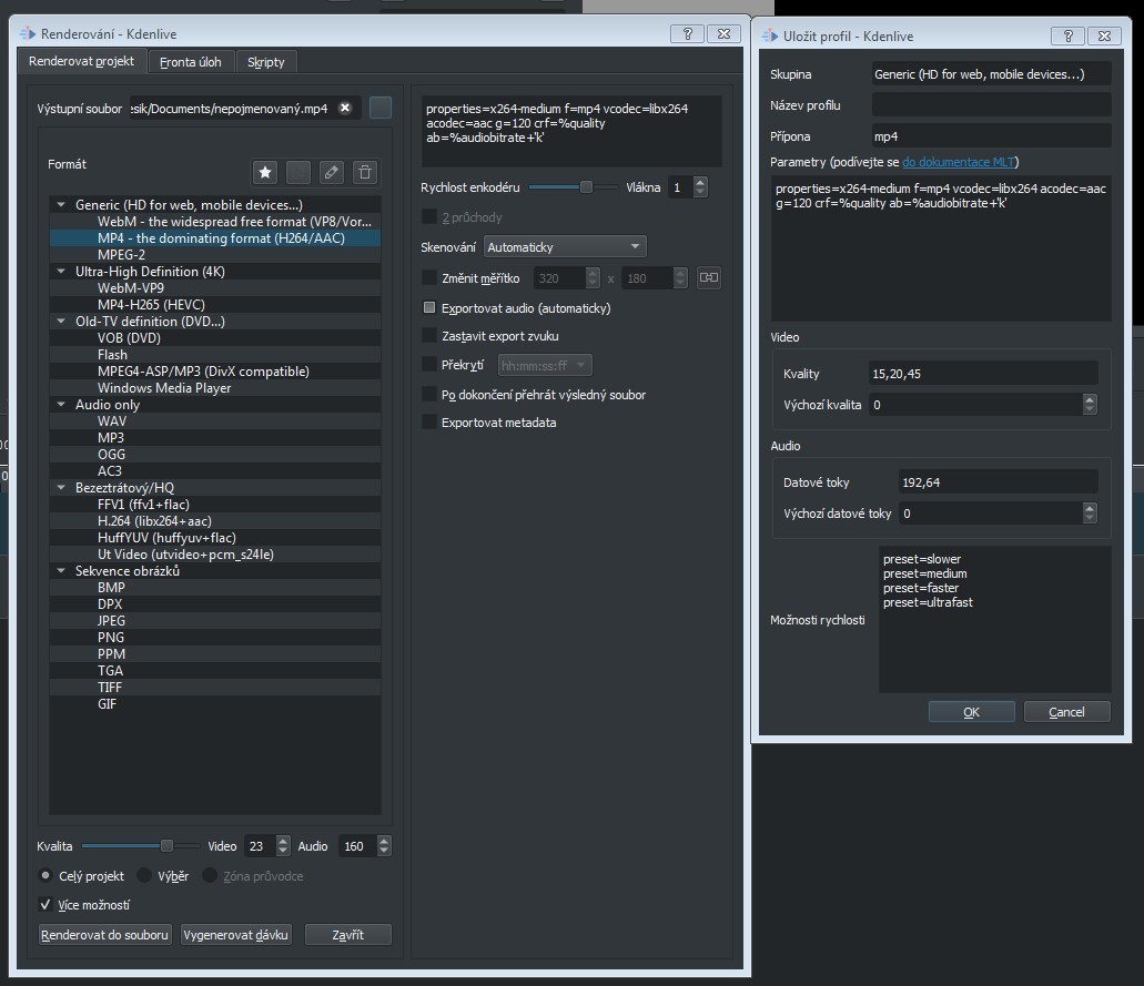

Jinak si hodim mašli. V Movie Maker jsem zkompiloval zdrojová videa v parametrech zdroje. Výsledný soubor mp4 má správných 8 GB. Ovšem nelze ho přehrát, prý nějaká chyba, špatný kodek... :-x

Takhle to vypadalo.

Windows Media Player je šit program, který neumí přehrát různé kodeky. Takže ho zásadně nepoužívám. Já používám a doporučuji VLC přehrávač. Existuje i portable verze (nemusí se instalovat), a přehraje v podstatě jakýkoliv formát a kodek.
Jinak FULL HD video kompilovat na kvalitu 45000kb/s považuji za zbytečné, a FPS 59,94 také mi přijde zbytečné (záleží k čemu to video je). Já kompiluji video z dovolené na 1280x720, 50FPS na kvalitu 2500kbps, a kvalita dostačující.
