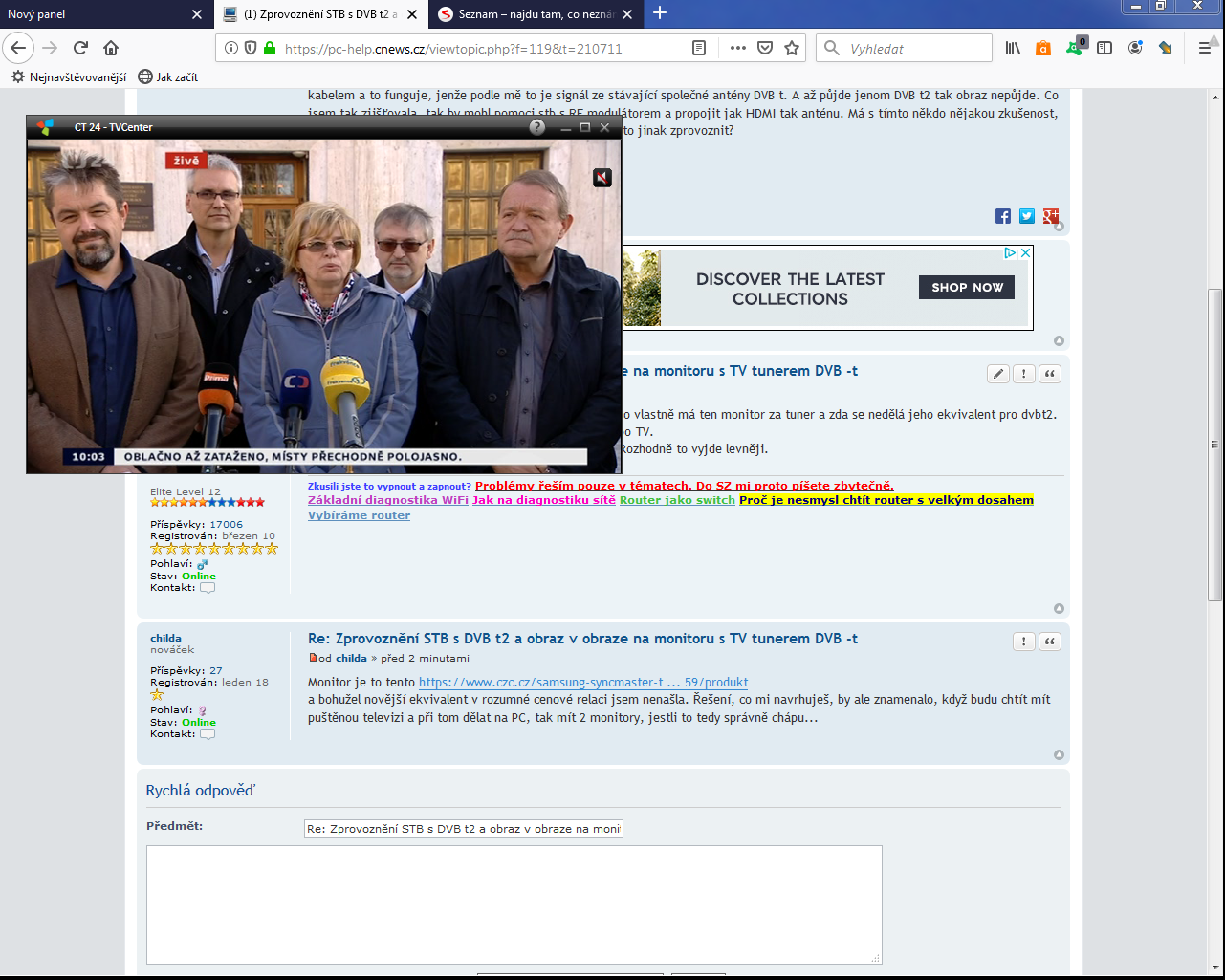

Příspěvekod Uziv00 » 18 říj 2019 10:05
To, co ti navrhuji vypadá na monitoru takto:
Dodatečně přidáno po 11 minutách 44 vteřinách:
Stačí koupit něco do usb, např: https://www.czc.cz/tesla-proxy-t2/247892/produkt
Obraz v obraze so pak vytvoříš sama :-) A umístíš, kam chceš.

Aha, tahle možnost mě vůbec nenapadla... :shock: Takže prodat stb a koupit něco takového? https://tv-tunery.heureka.cz/avermedia- ... 3gQAvD_BwE
Re: Zprovoznění STB s DVB t2 a obraz v obraze na monitoru s TV tunerem DVB -t
Příspěvekod Uziv00 » 18 říj 2019 11:43
Myslím, že to bude levnější, než ostatní nabízená řešení. Takže já bych to takto zvolil.

PC mám stejně puštěný, ta telka je spíš jenom jako kulisa, takže tohle řešení je nejlepší. Navíc nebudu muset mít 2 ovladače....
