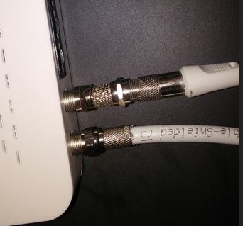

Podle fotky je ten koaxiál připojený, potřebuje jen šňůru do modemu a tv.

Melis píše:Podle fotky je ten koaxiál připojený, potřebuje jen šňůru do modemu a tv.
ano.. a co je proboha v tom modemu za typ zdirky?

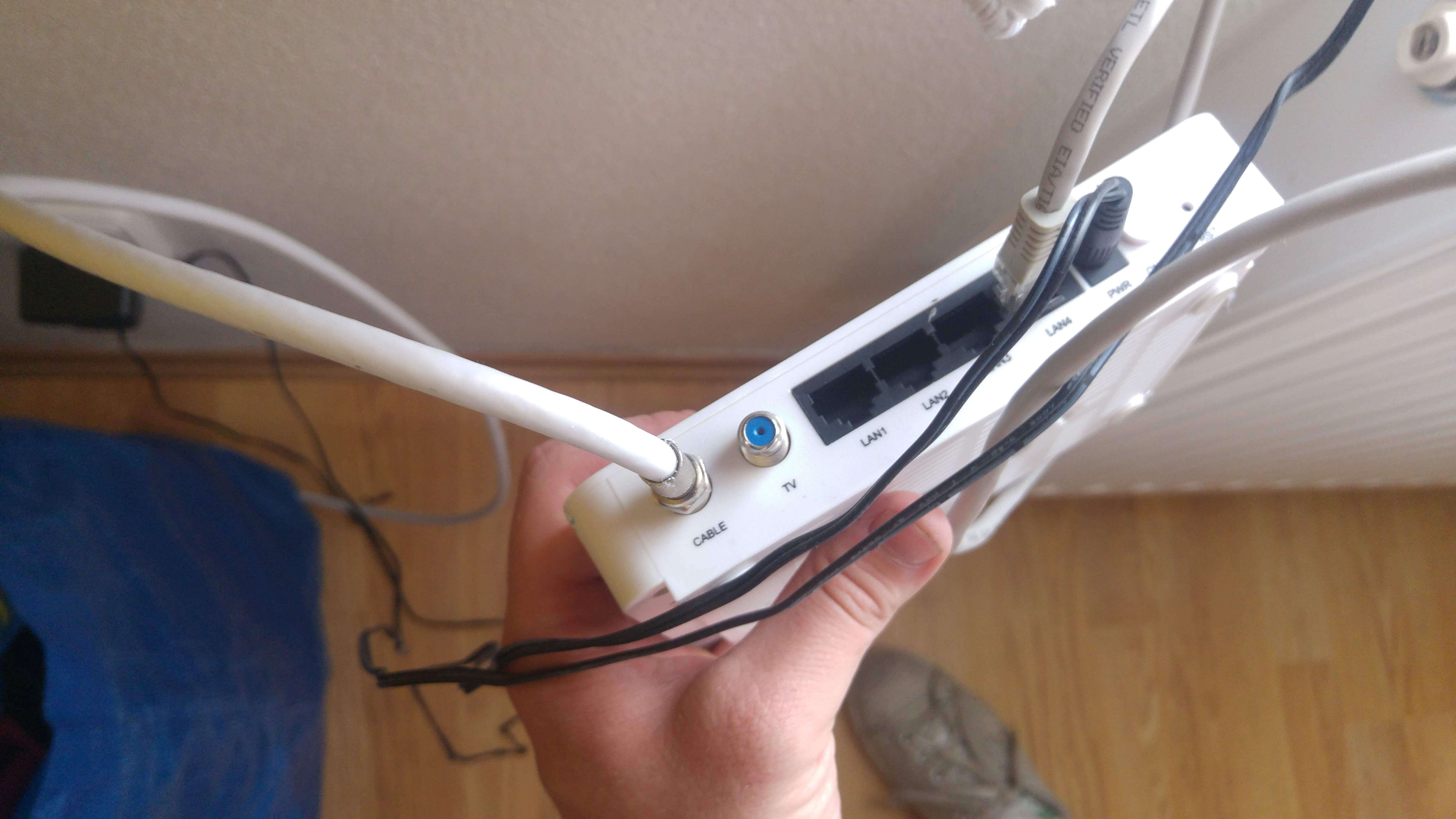

Normální cinch, účastnická šňůra za dvacku!
Ten F konektor je jen na tom koaxiálu co vede ze zásuvky ve zdi do modemu. Ten a redukce už vůbec nepotřebuješ, Potřebuješ jen účastnickou šňůru, abys privedl signál z modemu do PC a na modemu není druhý F konektor!!!

Melis píše:na modemu není druhý F konektor!!!
A to modre kulate se zavitem, pod cim je napsano TV (a co chce pripojit k televizi) se podle tebe tedy jmenuje jak?

Příspěvekod Melis » 14 čer 2018 21:01
Já vidím jen modrý cinch bez závitu!

Příspěvekod zeus » 14 čer 2018 21:15
OK, bez zavitu, taky jsem si tu fotku mohl zvetsit...
Ale at nazyvame veci pravymi jmeny, pak tam neprijde zastrcit cinch, nybrz 'F quick male'.

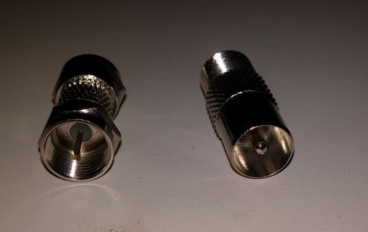

tak soused mi poslal fota co je potreba a jak je to posleze zapojene... takze potrebuju tu reducki co se jmenuje teda F quick male?! A pak uz jen klasickej koaxialni kabel.. Tak se zitra podivam kde to po praze mam
Dodatečně přidáno po 4 minutách 49 vteřinách:
https://www.alza.cz/levne-televizni-ant ... 851009.htm ktera z tech pos**** redukci to prosim je? Ja uz jsem tak zblblej z tech kodu a pismenek, ze se v tom absolutne ztracim.. :(

Zdravím. Pokud jsem celé téma správně pochopil, pak potřebuješ tyto redukce a klasický antenní TV koax. kabel:
https://www.gme.cz/redukce-cvp-262
https://www.gme.cz/redukce-cvp-287a

Takže potřebuje tento: https://www.bol.com/nl/p/f-connector-ie ... 056503550/
Sám jsem ho měl u UPC taky, viz.: https://www.upc.cz/pece-o-zakazniky/slu ... zbocovace/
