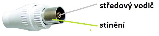

Koaxiální kabel má dva vodiče, a to "vnitřní vodič", což je ten drát uprostřed, kolem něj plastová izolace "dielektrikum", kolem toho je "stínění", což je taková pletená síťka a na povrchu toho všeho je teprve vrchní izolace. Ten středový drát se na konektoru zapojuje doprostřed, stínění se zapojuje také, od toho je ta vnější část konektoru. Viz obrázek.

Jak někdo mohl nacpat ten drát do televize? K připojení se přeci používají konektory. Můžeš ten konektor u televize nafotit, asi ti nerozumím.
