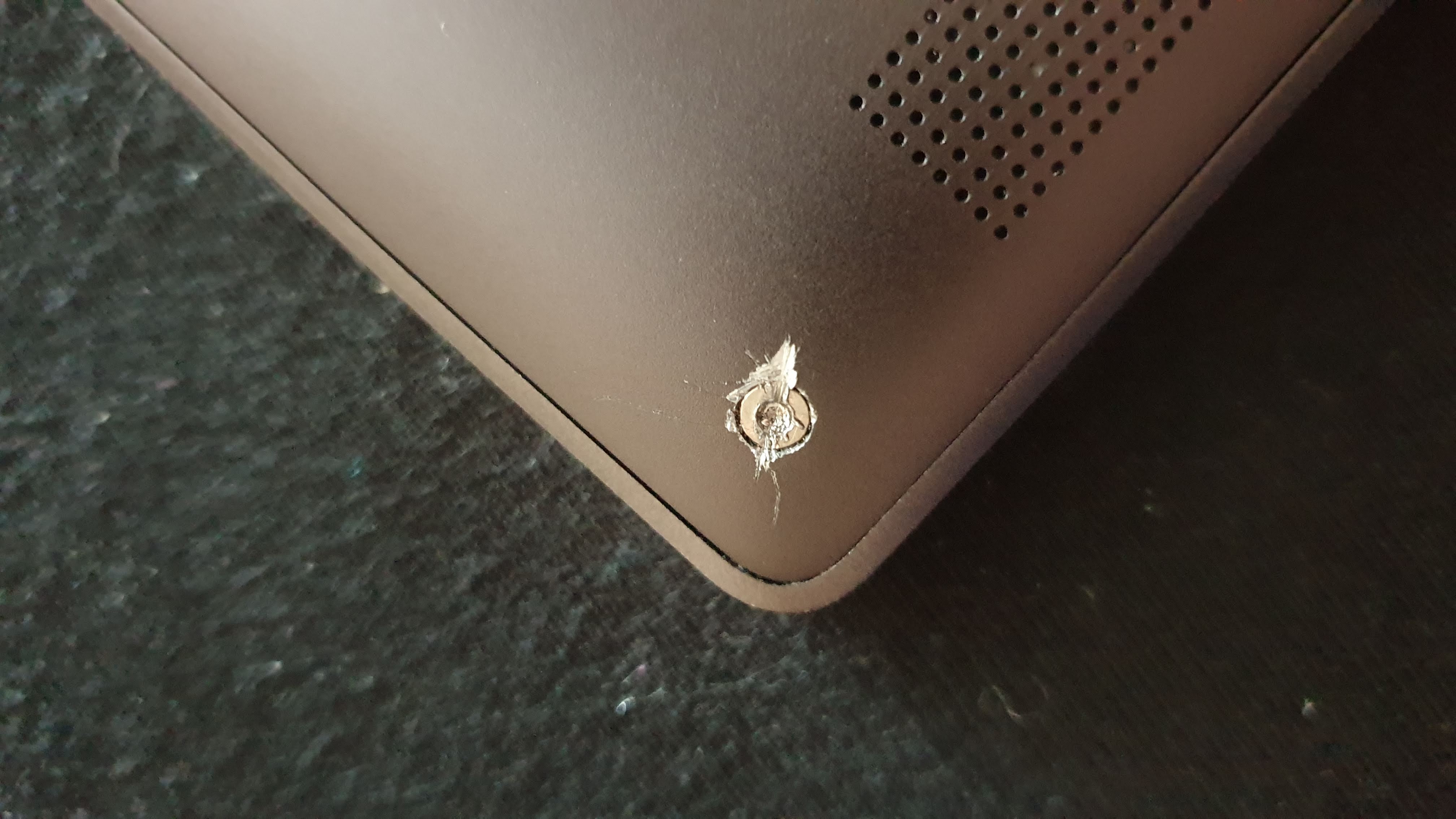

Dobrý den,
chtěl jsem si kvůli přehřívání vyčistit notebook, ale použil jsem špatný šroubovák a podařilo se mi zničit hlavu šroubu. Pokoušel jsem se ho vytáhnout různými způsoby, takže dopadl tak, jak je vidět na fotce níže:
Jedná se o cca 3mm torx. Byl jsem s tím v servisu a řekli mi, že jediná možnost je to opatrně odvrtat tenkým vrtákem, ale že do toho nejdou, protože je to moc riskantní.
Tak se chci zeptat, jestli s tím nemáte zkušenost, jak by se to dalo vytáhnout.
Děkuji moc.

Příspěvekod petr22 » 03 srp 2020 20:23
Po tehle prasarne na obrazku uz bych neresil nejakou riskantnost, pres to muzes
uz dat jedine samolepku aby to nebylo videty :-)
Porid si sadu na vytahovani sroubu (levotocive vrtaky) a normalni vrtaky
kolem 1mm a 2mm.
Normalnim vrtakem vyvrtej otvor primo uprostred (par mm, ne skrz notebook), do nej nasad nejtenci
mozny levotocivy vrtak a az se chytne, tak otacenim doleva vysroubuj sroub.
To je osvedcena nejmene destruktivni metoda - kdyby byla pouzita hned, das novy sroub
a nevznikne zadna skoda na krytu - ktery bude asi z horciku.

Příspěvekod petr22 » 03 srp 2020 20:48
Vezmes Dremela a rezny kotouc a udelas tam zarez, aby ten sroub sel ven plochym sroubovakem.
A tohle je vysledek - on ten oblouk je o dost sirsi nez sroub, tak vznikne krasny zarez i do krytu.
Jenze ten zarez je melky a plochy sroubovak v nem nedrzi - tak rezes dal a dal....

Příspěvekod Mr. Incognito » 03 srp 2020 20:51
A ještě radit vrtačku, když tohle dokázal se šroubovákem :D :D :D. Skončím v pekle, ale tohle mě fakt rozesmálo.
Příspěvky: 54975
Re: Stržený šroub v notebooku
Příspěvekod petr22 » 03 srp 2020 20:53
Tohle nejde udelat jen sroubovakem.
Sroubovakem dokazes ledacos, ale ne vybrousit zarez do oceloveho sroubu.
Sroubovakem muzes ozizlat ten sestihran veprostred a porypat kryt.

Příspěvekod Nitram3 » 03 srp 2020 20:57
@petr22 Děkuji za návrhy. Jinak ten zářez nevzniknul Dremelem, ale obyčejným plochým šroubovákem, který trochu ujel.

Příspěvekod petr22 » 03 srp 2020 21:04
Pokud ten sroub je hlinikovy tak bych veril tomu ze jde do nej tim sroubovakem udelat vryp, ale
aby vzniklo to cos vyfotil je treba se chvili dost usilovne snazit, protoze tam vidim nekolik desitek
stop po mechanickem poskozeni, takze to muselo ujet vice nez 15x.
Do oceloveho sroubu neudelas takovyhle vryp sroubovakem, si vezmi libovolny sroub a zacni do nej rypat :-)
Jestli ti nevadi ze tam sroubek nebude staci odvrtat hlavu s tim, ze v zavitu zustane zbytek. Jestli
to chces dostat ven cele udelej to jak jsem psal - ale NESMIS odvrtat hlavu, jen veprostred udelat
dost hluboky otvor aby se v nem chytil levotocivy vrtak.
Jestli je ten sroub ocelovy tak k nemu jde bodove privarit ocelova maticka a cele to vytocit ven.

Příspěvekod atari » 04 srp 2020 09:29
Když je autor tak "šikovný", že dokázal vykouzlit výše uvedené, tak jediná rada je, ať to dá někomu šikovnějšímu. Pokud se v tom bude "vrtat" sám, tak to může dopadnout ještě hůře ...

Příspěvekod Nitram3 » 05 srp 2020 21:47
Tak jsem to nakonec dal známému, který použil v podstatě způsob, který navrhoval petr22. Takže je to vyřešeno a je tam nový šroub. Děkuji petr22 za pomoc.
