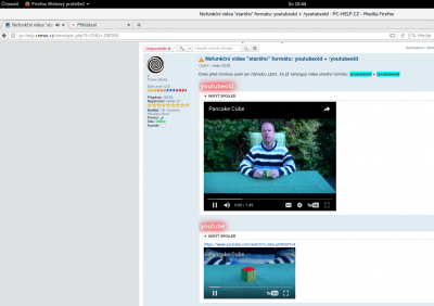

Příspěvekod X » 06 kvě 2017 10:20
Divné. Z Firefoxu mi toto první video nejde, dříve šlo (kdysi). Z Opery 44.0.2510.1449 (PGO) a Chrome 56.0.2924.87 (koukám že se mi už zase upgraduje na vyšší verzi) jdou obě ...
Firefox
Obrázek
Naposledy upravil(a) X dne 06 kvě 2017 11:33, celkem upraveno 2 x.

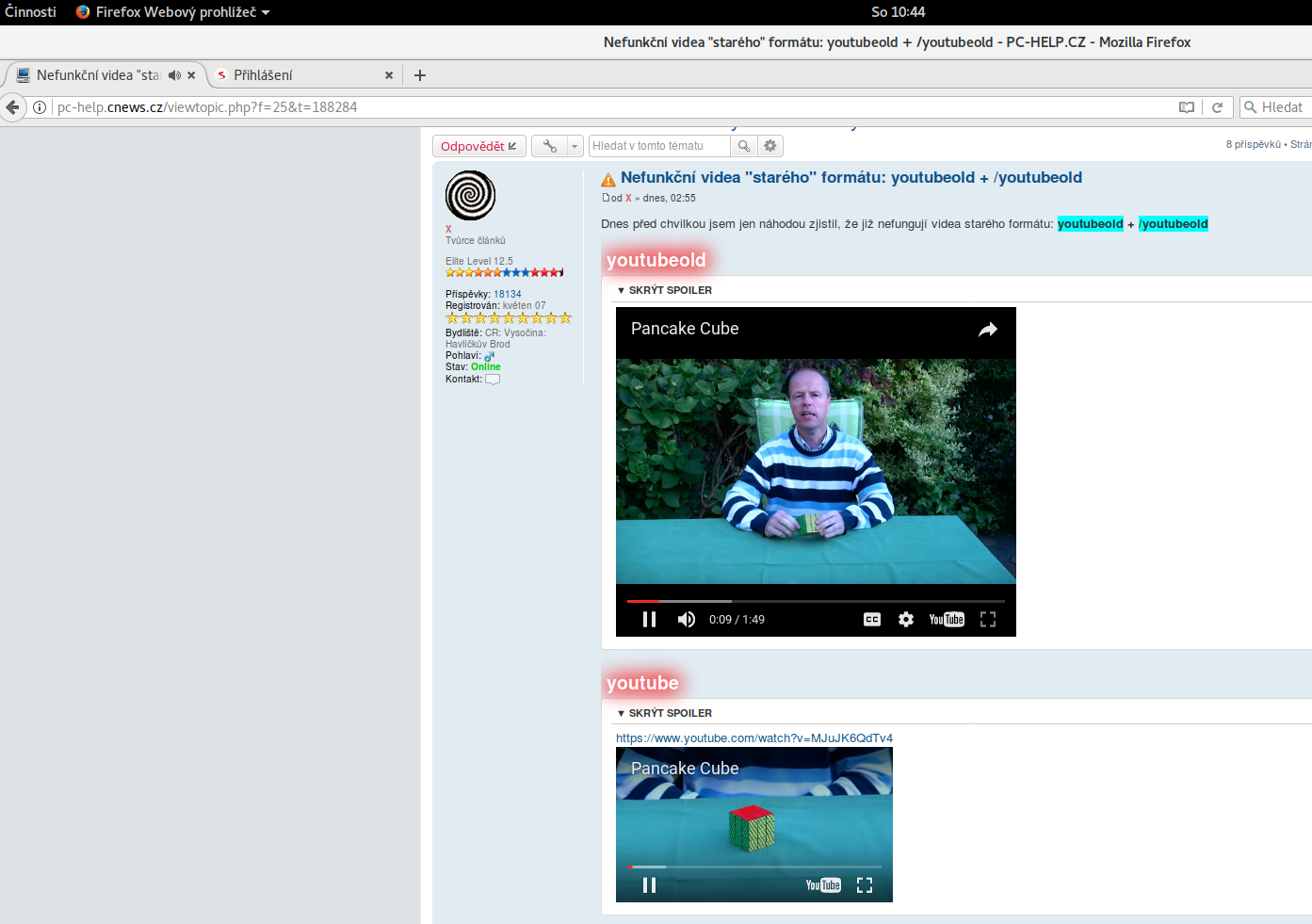

Příspěvekod Martab » 06 kvě 2017 10:46
Gnome-Firefox (verzi nevím, mohu zjistit, ale poslední aktualizace tam je) funguje oboje
EDIT: Tak je to:
53.0 (32bit)
