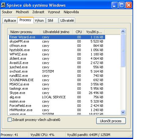

53st je v pohodě, není to tím. Co to znaméná procesy v pohodě, myslel jsem toto:

Pořád dokola - ale který proces to vytěžuje na sto st?

Snad ano, myslím to že se ti ve Správci úloh např. u té Opery musí objevit 100%.
Otevři u Opery Nástroje, Pokročilé, Blokovaný obsah a pokud tam něco je pak to vymaž. Restartuj Operu a vyzkoušej co to bude dělat.
