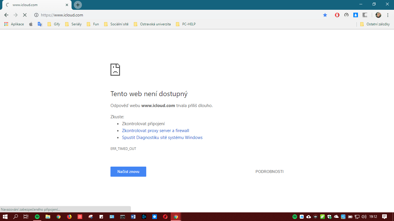

Ahoj, chtěl bych poprosit o radu..
Na notebooku, když chci načíst nějakou webovou stránku, tak se mi občas v pohodě rychle načte, a občas mi to vypíše chybovou hlášku, že "Odpověď webu pc-help.cnews.cz trvala příliš dlouho." (jo stalo se to i při načítání tohoto webu), tak musím dát(ctrl+f5) a po nějaké době se stránka načte.
Jsou i případy kdy se mi načte stránka jako seřazený text pod sebou bez obrázku a formatování (vypadá jako html bez stylů). Tohle se mi děje pouze na mém notebooku (na pc a na jiném notebooku ve stejné síti to funguje v pohodě)
Odzkoušeno ve pěti prohlížečích (IE, Edge, Chrome, Opera, Firefox) a ve všech je stejná chyba.
Všechny ovladače mám aktualizované a nainstalované. (zkontrolováno díky SlimDrivers).
Jsem připojený přes wi-fi
Notebook mám 3 měsíce zpět přeinstalovaný na čistý 64bitový Windows 10
Napadá někoho řešení?
Občas pomůže příkaz na resetování adresy pomocí ipconfig /flushdns, někdy ne :/
Díky za jakoukoliv radu

Problém je nejspíše v ntb, pokud mimo jiné používáš celou řadu prohlížečů. Také to může být problém nestabilního připojení ntb k internetu.

Používám jenom jeden prohlížeč, ale nainstaloval jsem další abych to mohl odzkoušet, jestli to je prohlížečem či nikoliv.
Ostatní počítače připojený na stejný router (wifinu) s ničim takovým problém nemají.
Jak bych to mohl opravit? Aktualizovat nějak wifi adaptér?

Změřil jsi si rychlost připojení ntb? Je stejný problé při připojení ntb kabelem?

Tak samozřejmě že kabel bude vždy rychlejší než wifi ne?
Připojení přes Wi-Fi:
http://www.speedtest.net/result/7701039375
Připojení přes kabel:
http://www.speedtest.net/result/7701048415
Dodatečně přidáno po 7 minutách 22 vteřinách:
A děje se to i při připojeném notebooku kabelem..
Tak to asi adapterem pro wifi nebude.
čekám a prohlížeč mi píše: Navazování zabezpečeného připojení... a pak to vyhodí tuto chybovou hlášku, a po minutě nebo hard refreshi mi stránka najede.

Ešte by si - len pre istotu - skontrolovať, aké máš nastavené DNS servery. U sieťových kariet v PC nastaviť získavanie na automaticky, na routeri DHCP = Enable a DSN servery používať Public DNS servers - teda nie DNS server, ktorý ti "podstrčil" poskytovateľ pripojenia (často dávajú tie svoje). Skús na routeri nastaviť niektoré DNS servery z týchto: 8.8.8.8; 8.8.4.4; 1.1.1.1; 1.0.0.1; 9.9.9.9; 84.200.69.80; 84.200.70.40; 64.6.64.6; 64.6.65.6

Nastaveno a nepomohlo :(

Pár dnů zpět jsem zkusil toto, a zatím to vypadá, že to pomohlo, tak kdyby někdo hledal :)
