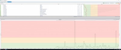

Vlož sem screen z pingplotter. Nech ho běžet delší dobu, ať jsou tam ty výpadky vidět.

Posílám obrázek,koukám, že to není zákonitě 500ms,ale každých 5 min je to tam. Kdyžtak dodám další věci.

Jaj,to mi nedošlo,omlouvám se. Screenshot v příloze.

Když se na to podíváš, tak jsou tam skoky - cca každých 5 minut až do červených hodnot, ale i každých cca 5 minut skok do žlutých hodnot.
Tedy to vypadá, jako by se cca každých 2,5 minuty něco dělo. Vzhledem k tomu, že je to pravidelné, mohli by s tím něco dělat.
Screen pošli poskytovateli - tvé zařízení 192.168... je v pořádku, první problém začíná již na první desítkové adrese.
Nicméně, podle délky toho spojení předpokládám, že máš WiFi připojení. Tam to nikdy nebude v pořádku.
