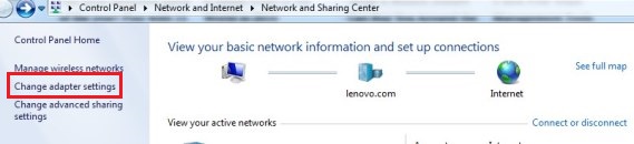

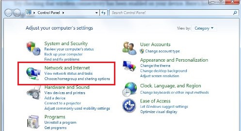

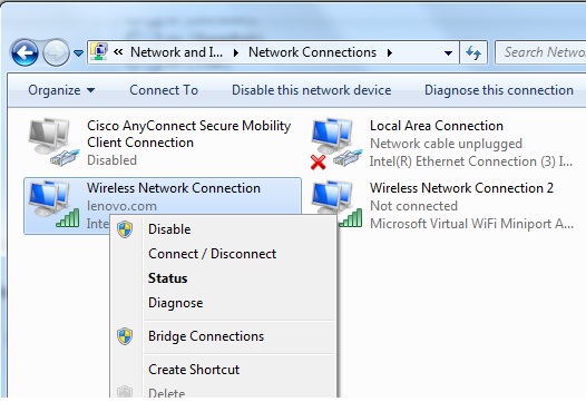

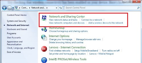

NenapadaMeNic
Příspěvky: 387
Registrován: červen 18
Re: Místo signálu wifi je PC s káblem a přes to červený křížek..
Příspěvekod NenapadaMeNic » 09 lis 2018 18:54
Návod i s obrázky je zde: https://support.lenovo.com/cz/en/solutions/ht500407.
Sice anglicky, ale obrázky snad postačí.
Pokud nezabere, vyzkoušet co psal ITCrowd
Po vypnutí (Disable) zopakovat krok 4. Místo Disable bude Enable, na to kliknout
