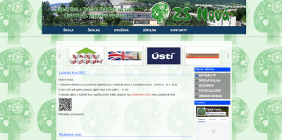

Ahoj, v mé práci řešíme jistý problém. Máme web www.zsnova.cz. Ten funguje normálně:

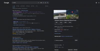

Pokud si naši školu ale vygooglíme třeba pomocí "zs nova", její náhled je japonsky:
Poradil by nám prosím někdo, jak to vyřešit? Moc děkuji.

Jaký to je prohlížeč? Jaký je nastaven jazyk? V jiných prohlížečích to funguje správně?

Chrome, dělá to jen v něm. Čeština. Nedělá to jen na mém PC, nýbrž na všech.
Edit: Dělá to ve všech prohlížečích, chtěl jsem napsat, že pouze ve vyhledávači google.

To na to nemá vliv, absolutně.
Jedná se pravděpodobně o JapaneseHack, který ti na stránku vložil reklamy.
Podívej se třeba na to, jak google zaindexoval tvoje stránky zde.
Vidíš tam spoustu japonských reklam na Vaší stránce.
Je zapotřebí to opravit a poté v Search Console poprosit google o znovuindexování stránky.
Dodatečně přidáno po 1 minutě 45 vteřinách:
zde je návod na opravu, letmo jsem se na to podíval.
Dodatečně přidáno po 2 minutách 40 vteřinách:
Pokud s tím potřebujete pomoct, rád Vám pomůžu. Když tak mě kontaktujte skrze SZ.

A taky předpokládám, že jakožto webmaster má někde udělanou zálohu webových stránek, což by mu mohlo řešení problému dost ulehčit. Já svým zákazníkům dělám po každé úpravě zálohu. Zde by stačilo pouze vše dát z FTP pryč, nahrát zálohu po nejnovější úpravě a nechat stránky znovu zindexovat skrze search console.
