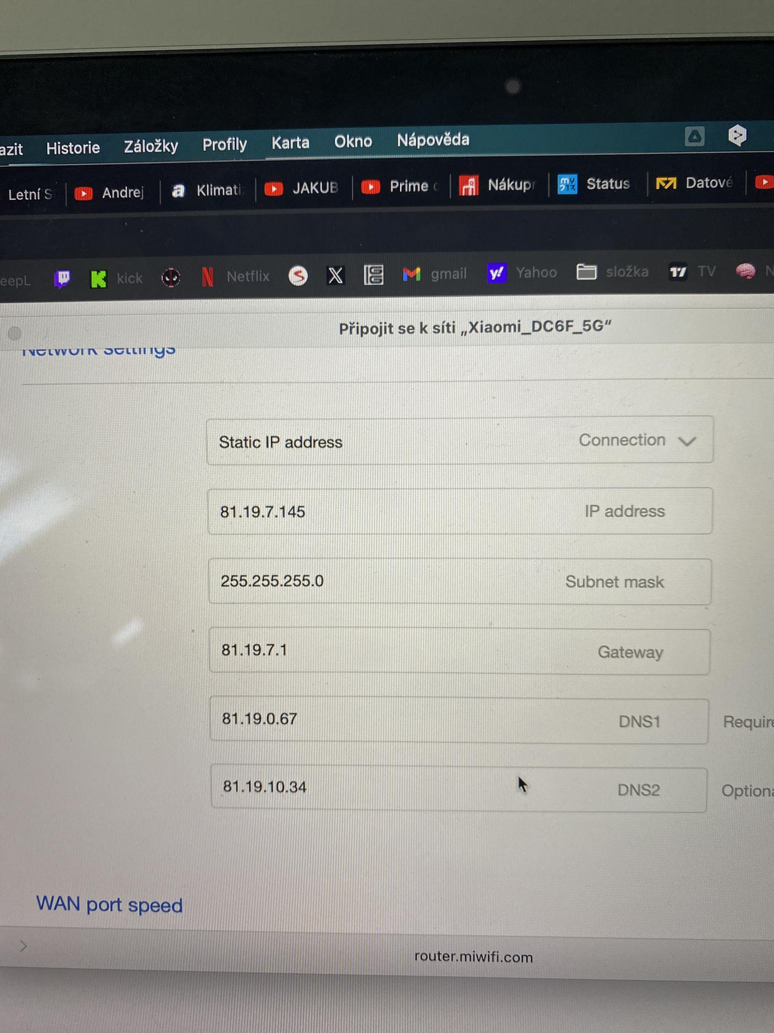

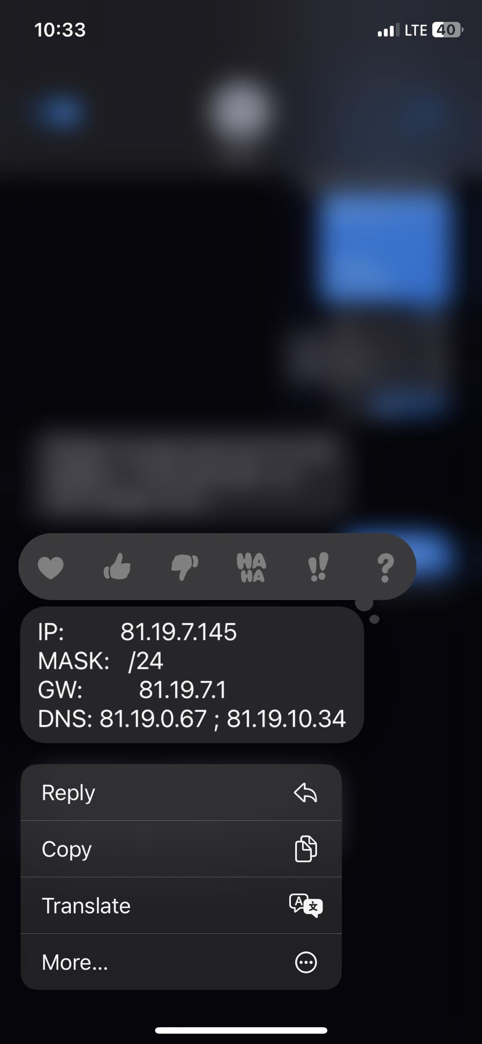

Zdravím jsem v novém bytě a nedaří se mi připojit se na internet. Mam router od xiaomi, ale to problém nebude si myslím protože zkouším zapojovat i přimo kabel z ''ždířky''která vede ze zdi do PC a i tak nejde. Jsem v bytě a majitel zajistuje internet, druhým na patře prý jde, ale mi se nedaří se připojit.. Prvně jsem nechaval at si sam najde router udaje DHCP? myslim že je takhle ta zkratka pardon ... ale psalo mi že to DHCP nepodporuje, tak jsem majitele požádal o údaje na statickou IP ale po vyplnění mi to zase píše nějakou chybu s gateway.. Tak už opravdu nevím na co kouknout a co zkusit. Děkuju za připadnou pomoc

a co by prosim nemělo byt z toho správné? majitel už mi je posilal, viz iphone message

Fantousek píše:a co by prosim nemělo byt z toho správné? majitel už mi je posilal, viz iphone message
Skús zmeniť Static na Dynamic v tom routeri.
(Podľa zadanej IP zo správy: ISP FASTER CZ spol. s r.o Brno - zdieľané pripojenie - t.z. niekde v baráku je switch - možno tam je chyba - k tebe môže byť odpojený LAN kábel od switchu k tvojej zásuvke - i to sa stáva, často to robia, aby sa im niekto "na čierno" nepripájal).
