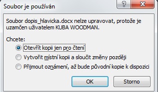

Dobrý den,
pokud mám ve firemním síti počítač, který je pojmenován ještě po byvalem zaměstnanci, jak jej muzu změnit viz příloha.
Dále bych se chtěl zeptat jak změnit u wordu větu Dokument vytvořil Zuzka.

Jméno se v kancelářském balíku Office nastavuje dle přihlášeného uživatele. Po vytvoření nového profilu to Office při prvním spuštění nabídne.
Změna názvu - Start > Ovládací panely > Systém > Upřesnit nastavení > Název počítače > tlačítko Změnit.

Pokud nekoho napadl takovy nesmysl jako pojmenovat pocitace podle zamestnancu, tak bych jako prvni propleskl toho kdo to vymyslel a pak ten pocitac preinstaloval s nejakym normalnim nazvem, co se nebude menit. Prejmenovany pocitac uz nemusi fungovat korektne.
Jestli ale jmeno uzivatele neni v nazvu pocitace ale pouze v popisu, tak dej prave tlacitko na Pocitac, Vlastnosti, Zmenit nastaveni a tam to jde zmenit.

To jmeno ve Wordu je jmeno uzivatele, ktery dokument zalozil a lze ho zmenit.
To nema nic spolecneho s nazvem pocitace.
Nepouziva nahodou novy zamestnanec stejny prihlasovaci ucet jako ten predchozi? To by totiz vysvetlovalo ze se mu zobrazuje puvodni jmeno.

Příspěvekod teichmann.ondrej » 02 črc 2014 09:38
pocitac pouzival nějaky zaměstnanec, jakmile odešl počítač se dal do skladu a ted prisel novy a zapojil se mu ..
--- Doplnění předchozího příspěvku (02 Črc 2014 09:45) ---
Dále se mi jedná o to, ze tytgo dva zapasy = jeden ... HOREJSKOVA JE STARY, KIESOVA NOVY....
Nový rastrový obrázek.jpg (8.09 KiB) Zobrazeno 582 x
A co ted?? ten novy pocitac ale vidi sitovy HDD a také síťové tiskarny jako ten stary, ale je veden dvakrat

Novy zamestnanec pouziva ucet predchoziho? Jestli vam na tohle nekdo prijde, tak z toho bude pomerne slusny prusvih, staci aby tam nekdo nasel jakekoliv jeho dokumenty a stezoval si na to.
Kdyz uz nic, tak je ten pocitac potreba aspon preinstalovat pod novym nazvem, v zadnem pripade neprejmenovavat - z toho vznikaji prave popisovane problemy. Kdyz budes mit pocitace pojmenovane treba podle nazvu firmy - FIRMA001, FIRMA002 tak pri zmene jmena zamestnance nebudes muset nic resit, jedine zalozit novy ucet.
V tuhle chvili je treba na vsech pocitacit mazat cache, aby to nezpobrazovalo puvodni nazvy tech prejmenovanych pocitacu. Mnohem jednodussi je ale pozvat nejakeho spravce site ktery to udela cele znova a spravne.
